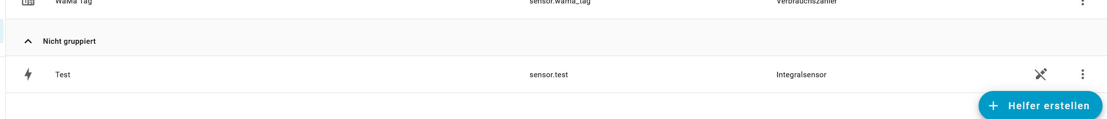

Hänge mich hier mal dran. Weil ich einen Helfer habe der sich nicht löschen lässt.

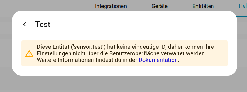

Wenn ich auf das Zahnrad klicke kommt folgendes
lässt sich also nicht löschen.
Gibt es andere Möglichkeit ?
Dann hast du ihn vermutlich über yaml angelegt.
Wenn nicht, mal den Browser Cache löschen.
Da war was im Yaml, habe ich gelöscht.
