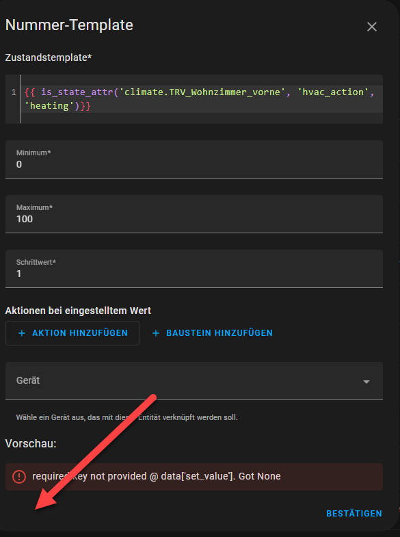

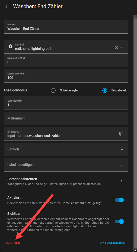

Ich kann einen Template-Helfer, welchen ich über die GUI angelegt habe, nicht mehr löschen. Im Einstellungsdialog fehlt der entsprechende Button.

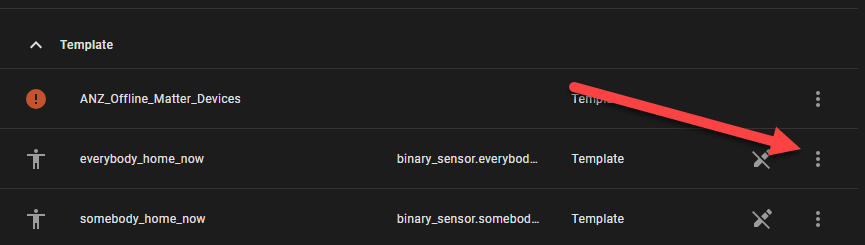

Anzeige in der Liste:

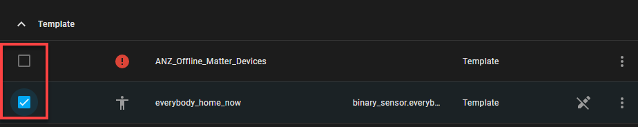

Selbst bei der Mehrfachauswahl in der Liste kann ich den Eintrag nicht mehr anwählen:
Andere numerische Helfer kann ich löschen.

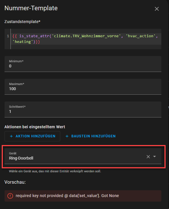

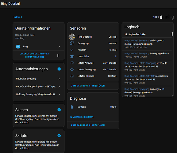

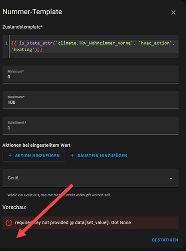

Testweise habe ich nun in der Konfiguration des Helfers ein Gerät zugeordnet.
Aber egal, welche Ansichten ich zu diesem Gerät, der Integration oder den verbundenen Entitäten auswähle, den Helfer bekomme ich nicht zu Gesicht.

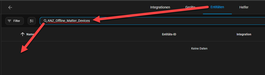

Für diesen Helfer gibt es leider keine Entität - vielleicht ist das auch das Problem:

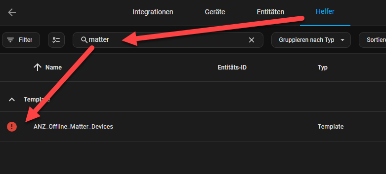

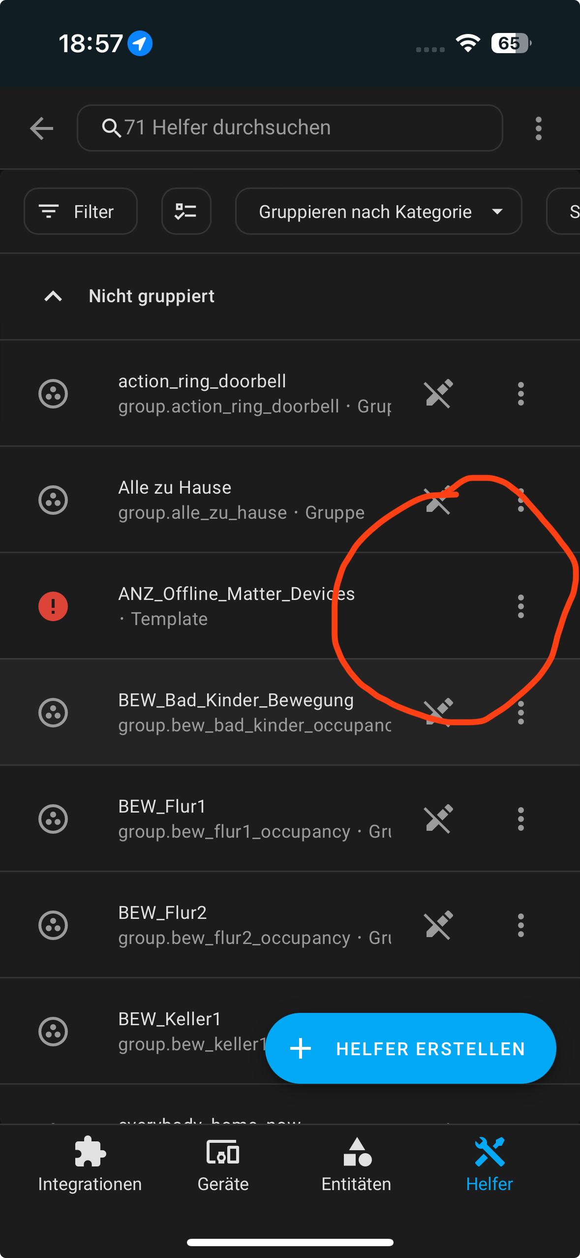

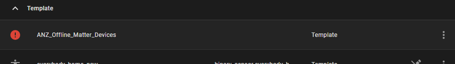

So sieht es in der Liste der Helfer aus:

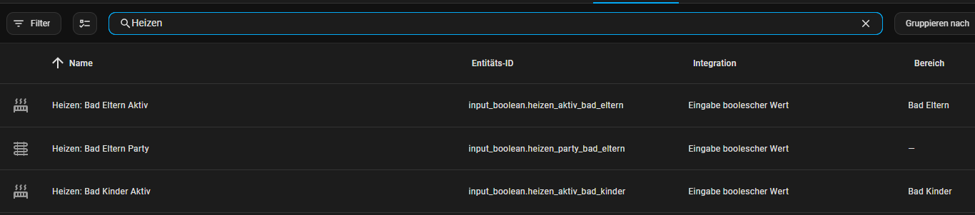

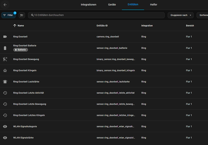

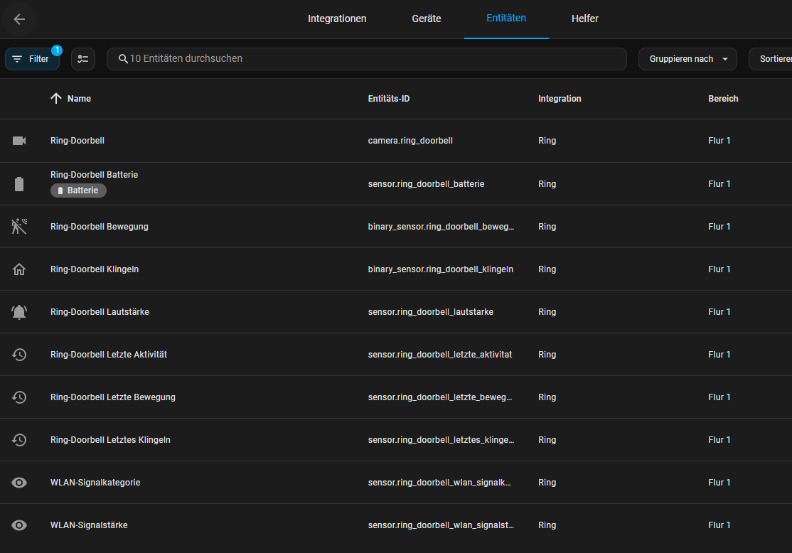

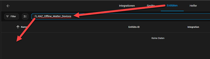

Filtere ich nun nach “ANZ_Offline_Matter_Devices” in der Liste der Entitäten bekomme ich eine leer Liste angezeigt:

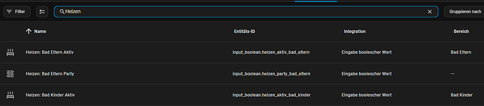

Andere Helfer sind durchaus in der Liste der Entitäten vorhanden:

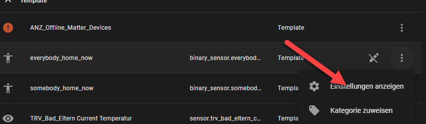

danke für den Hinweis - hier das Ergebnis bei mir:

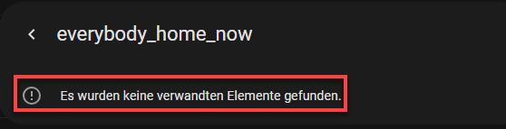

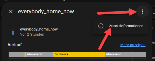

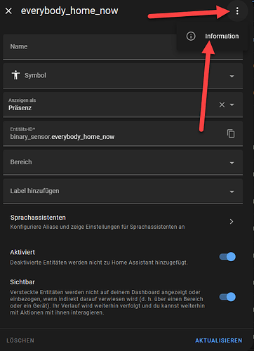

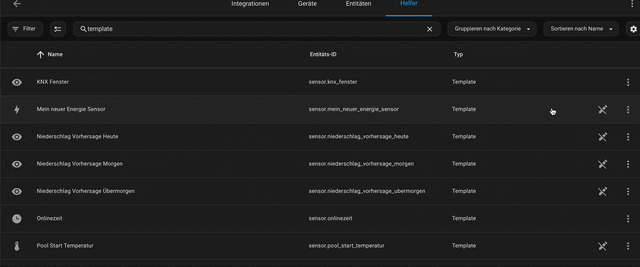

Anderer Template-Helfer “drei Punkte”:
“Einstellungen anzeigen”

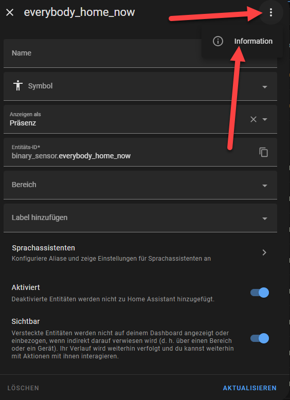

Dann wieder “drei Punkte” und danach dann “Information”
Und wieder “drei Punkte” und “Zusatzinformation”
Nun leider die Meldung mit “…keine verwandten Elemente”
Habe ich etwas übersehen oder bin irgendwo falsch abgebogen?

Alles wunderbar - wie unschwer zu erkennen, gibt es dort auch den Löschen-Button.
