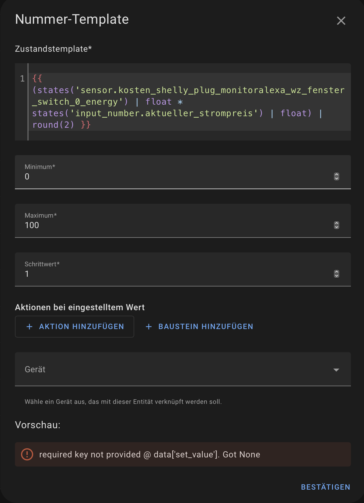

Ich habe mir die Beiträge in Bezug auf mein Problem durchgelesen, finde aber keine praktikable Lösung, welche bei mir funktioniert. Ich habe einige Helfer, welche zum Teil falsch konfiguriert sind, oder die ich schlichtweg nicht mehr brauche. Aber ich finde keine Möglichkeit diese Helfer wieder loszuwerden, da es nirgendwo die Option zum Löschen gibt. Auch mit Spook habe ich schon geschaut, aber es klappt nicht. Es muss doch einen einfachen Weg geben um Helfer entfernen zu können. Hier mal ein paar Screenshots von den Helfer die ich löschen möchte:

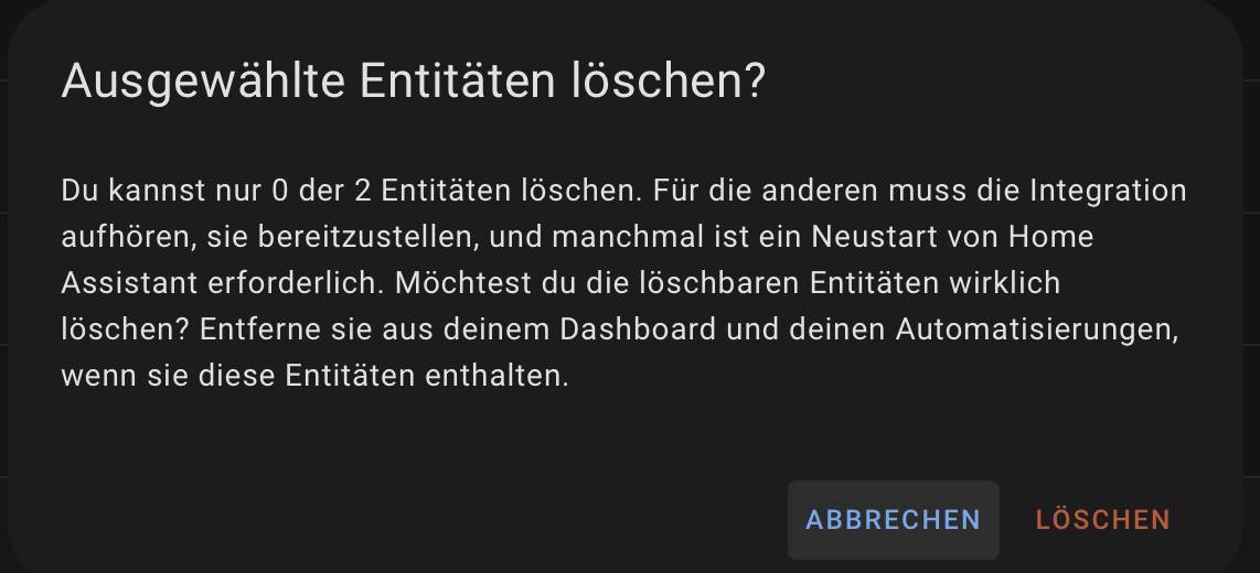

vielen Dank für Deine ausführliche Erklärung. Da hast Du dir viel Mühe gegeben. Ich bin gerade dabei einige Wege auszuprobieren, aber so wirklich erfolgreich bin ich leider auch nicht. Ich werde dann teilweise mit dieser Meldung beglückt, aber der Helfer, bzw. die Entität bleibt.

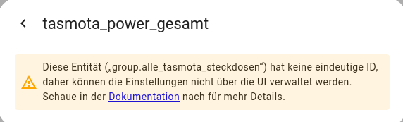

Das Problem mit dem löschen von Helfern und/oder Gruppen ist das sich das, wie schon erwähnt, in den letzten Monaten/Jahren immer mal wieder geändert hat. Darum findet man dazu auch jede Menge unterschiedliche Infos und Vorgehensweisen und was vor vielleicht ein paar Wochen oder Monaten noch funktioniert hat funktioniert dann aktuell nicht mehr. Ja das ist irgendwie doof und somit bleibt einem leider nur alle möglichen Wege auszuprobieren die man irgendwo finden kann. Bei meinem aktuellen Problem mit meinem tasmota_power_gesamt Gruppen Helfer habe ich auch schon alle mal möglichen Varianten wie ich den ggf. gelöscht bekomme ausprobiert. Leider bisher ohne Erfolg. :slightly_frowning_face:

Das ist die Variante die ich oben mit core.entity_registry angedeutet hatte, :slightly_smiling_face: die aber in meinem Fall leider auch nichts bringt da der tasmota_power_gesamt Gruppen Helfer, bzw. die darin vorhandenen Sensoren/Entitäten, in der core.config_entries oder core.entity_registry nicht auftauchen. Aber vielleicht hilft es @Damrak2023 ja ggf. noch weiter.
