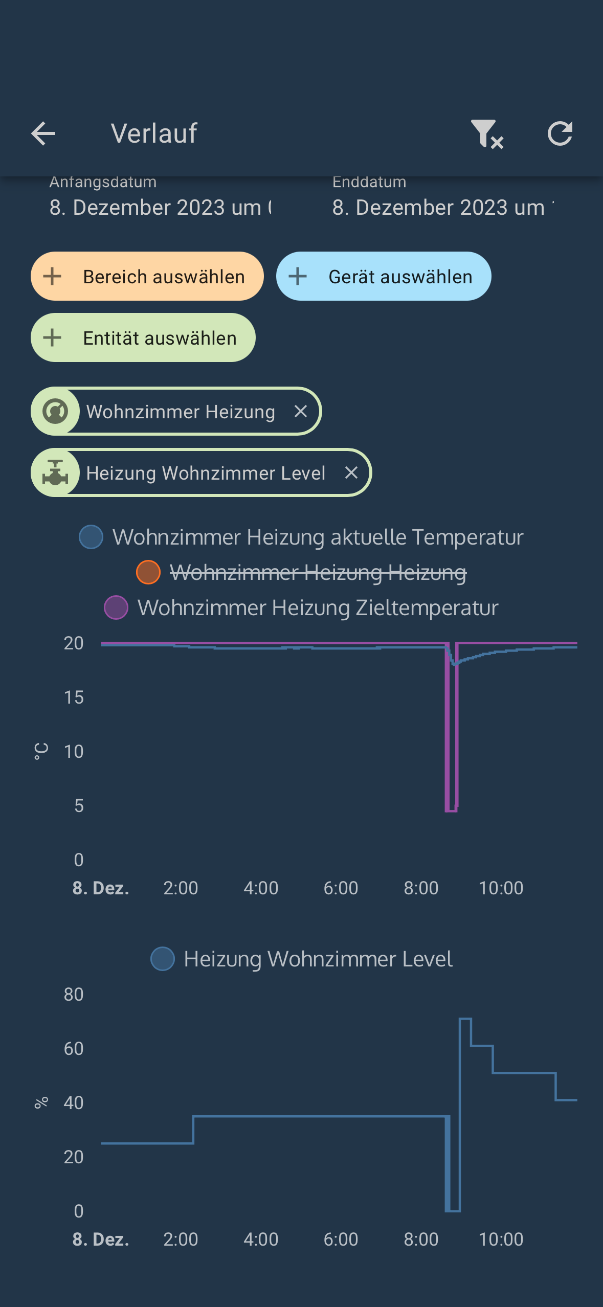

Ich habe die Heizgruppe in RM nun konstant auf 20 grad gestellt und regele über HA nichts, nutze den nur als Monitor.
Dennoch das oben beschriebene nicht passende Heizverhalten. Damit wäre für mich die Frage dann tatsächlich, wie ich dieses über RM beeinflussen kann.

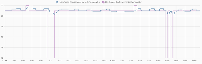

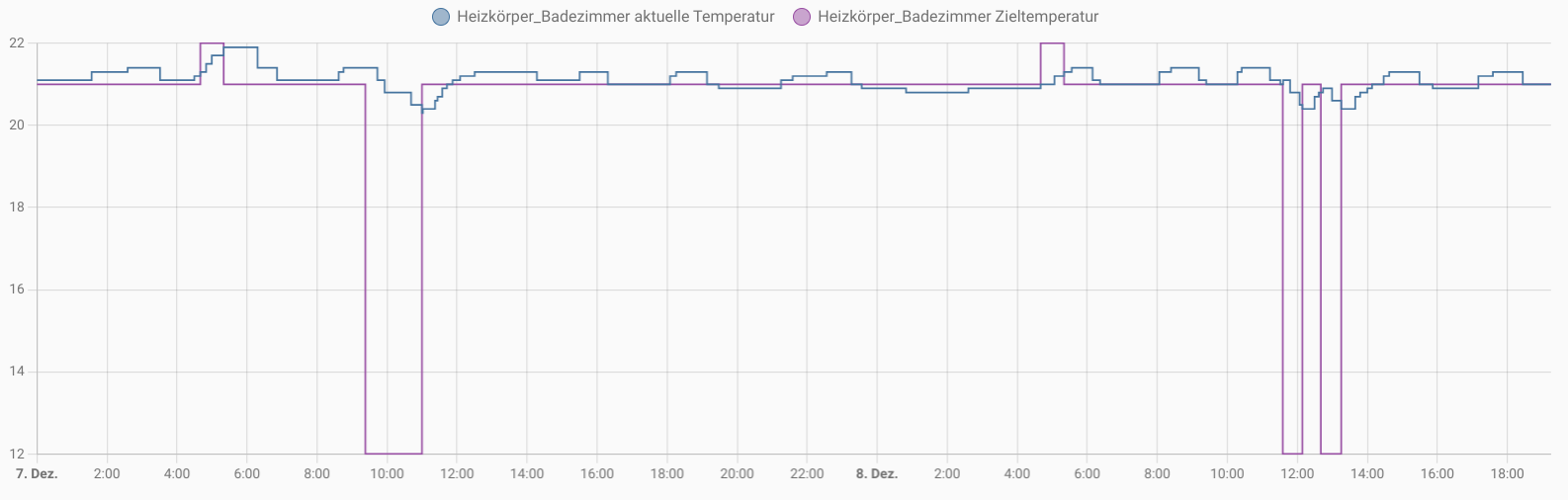

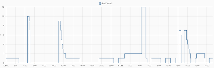

Gib RM mal ein paar Tage Zeit, daß System muß lernen. So sieht das bei mir aus.
