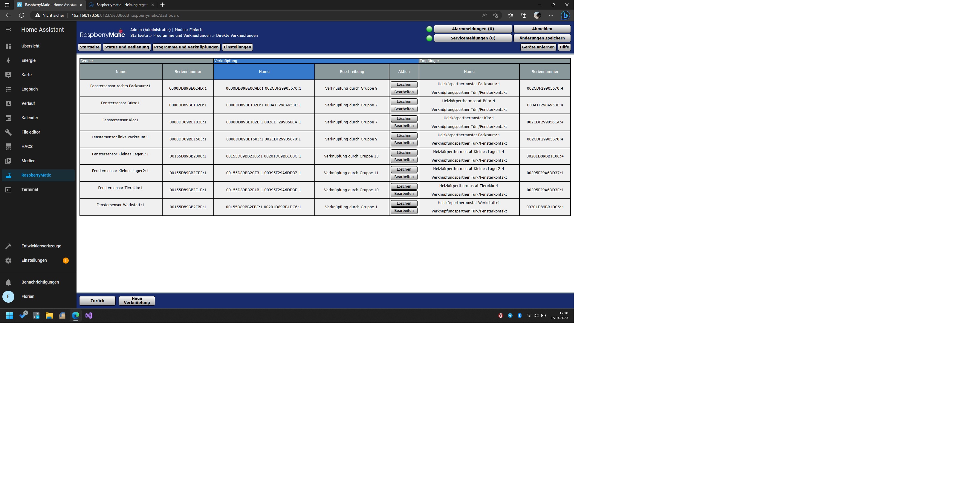

Und es gibt auch eine Verknüpfung - ich weiß aber nicht ob das so ist wies muss:

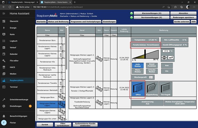

Habe mal einen Screenshot rangehängt. So siehts aus, wenn ich beim Heizkörperthermostat auf den Button “direkte” klicke.

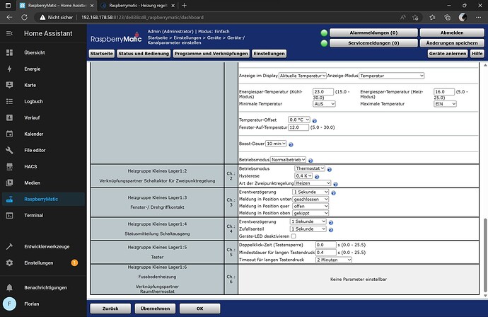

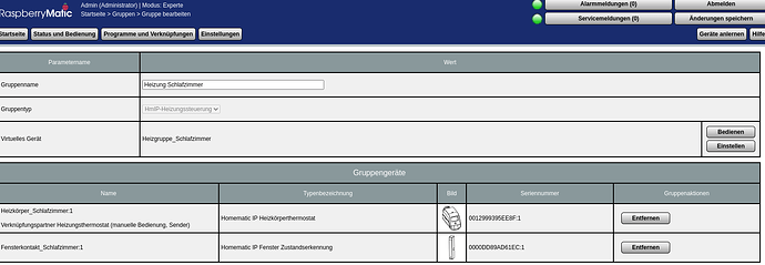

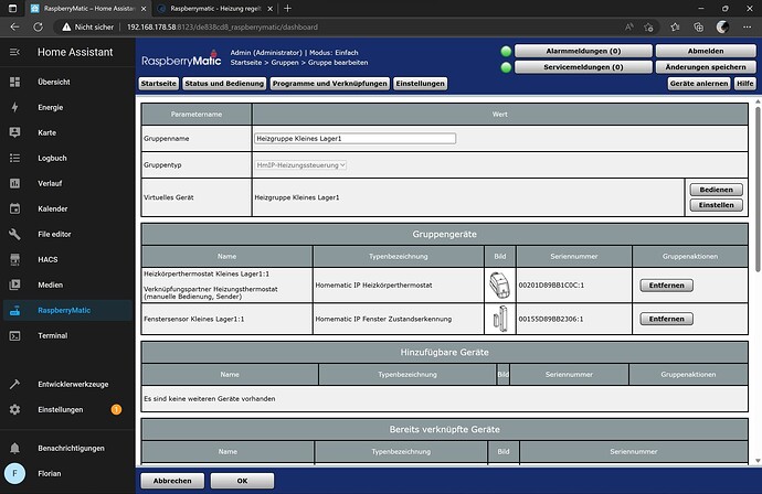

Gehe mal auf ‘Einstellungen’, ‘Gruppen’. Dort sollte ja die von dir erstellte Heizgruppe zu finden sein. Bei dieser dann auf ‘Bearbeiten’ und schauen ob alle benötigten Geräte vorhanden sind. Z.B. siehe Bild.
Danach auf zurück und auf ‘Einstellen’ der Heizgruppe. Dort schauen auf wie viel Grad bei ‘Kanal’ Ch:1 die ‘Fenster-auf-Temperatur’ steht.

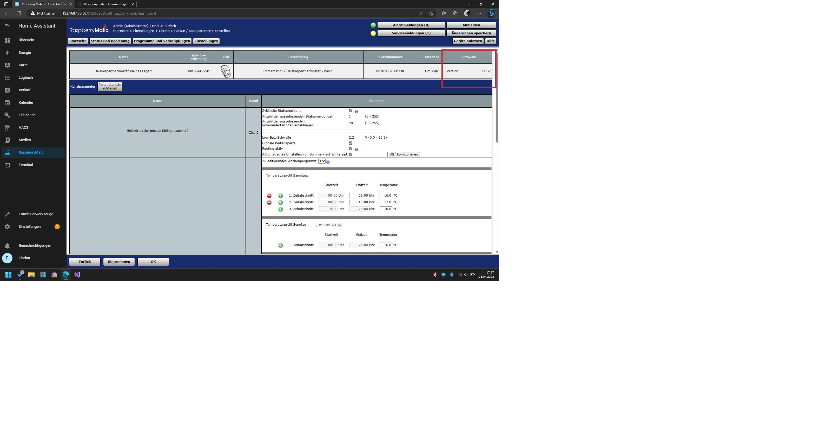

Hey Macello
Ich glaube das sieht beides gut aus (siehe Screemshots)

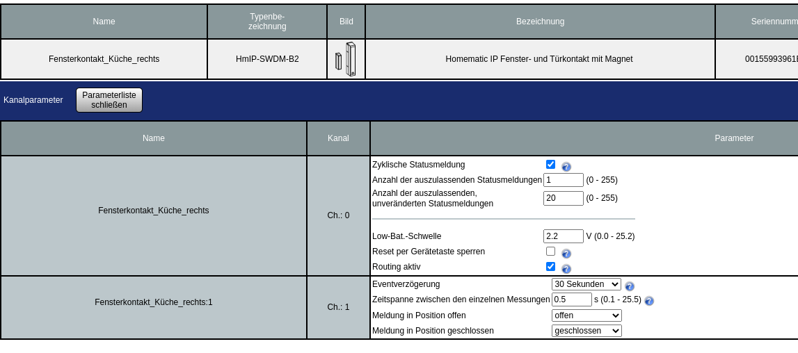

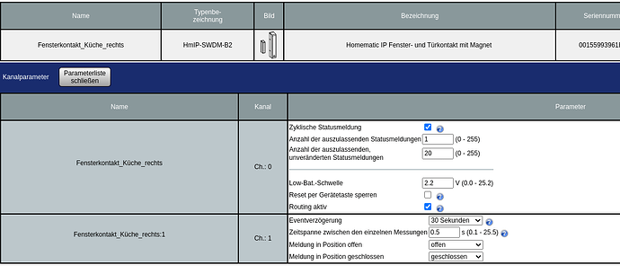

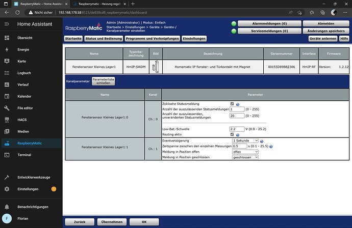

Schau mal beim Fensterkontakt was da für eine ‘Eventverzögerung’ eingestellt ist.
Dort steht 1 Sekunde. So hab ich es auch in den funktionierenden Räumen.
Habe testweise mal 30sek versucht, aber auch ohne Erfolg.

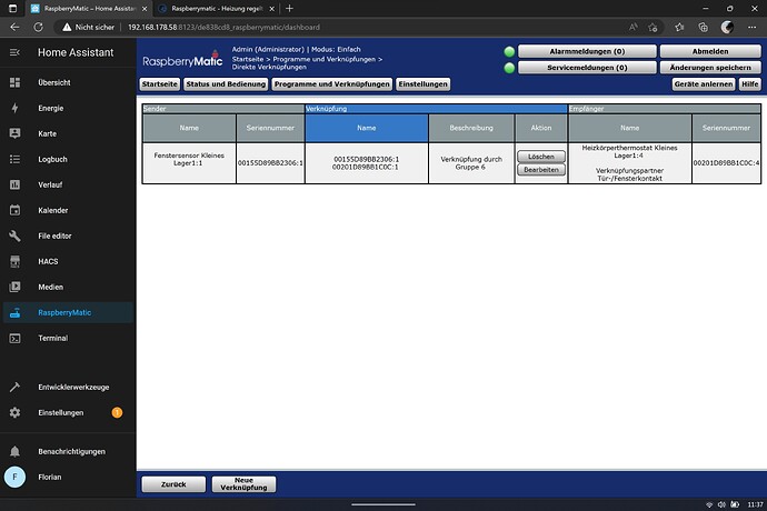

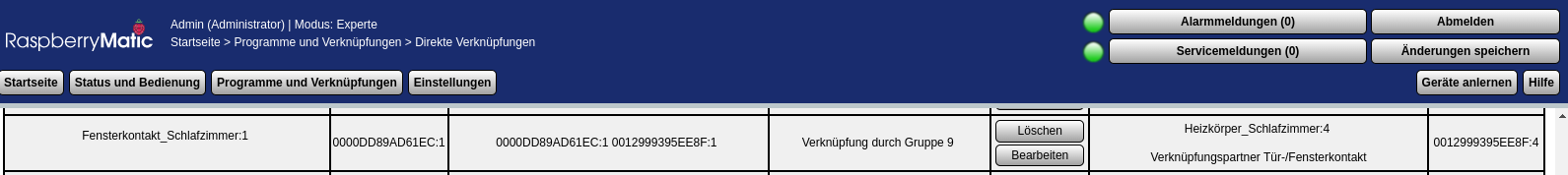

Eins fällt mir noch ein. Schau mal ob die Verknüpfung auch angelegt wurde. Bei ‘Programme und Verknüpfungen’ auf ‘direkte Verknüpfungen’ gehen. Dort sollte es zumindest eine Verknüpfung zwischen dem Fensterkontakt und dem Thermostat geben. Siehe Bild.
Ist die vorhanden?

Sieht aus wie bei dir.

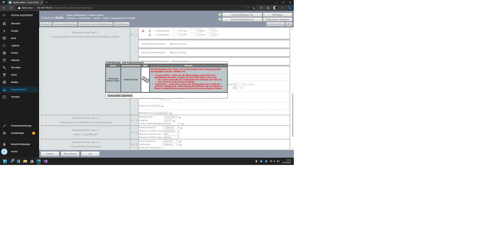

Mir ist noch etwas eingefallen. Ich habe mir nichts weiter bei gedacht (bin wie geasgt neu), aber evtl. liegt ja hier die Ursache. Beim Ändern der Heizgruppe erhalte ich immer diese Meldung.
Hier klicke ich dann auf Erneut prüfen und erhalte die Meldung, dass alles an die Geräte geschickt wurde.
Die Änderungen werden an die beteiligten Geräte geschickt. Dies dauert einen kurzen Augenblick.
Wenn nicht, dann eines der Geräte mal bedienen.
Wenn aber die Meldung kommt das Daten übertragen wurden, dann passt das.

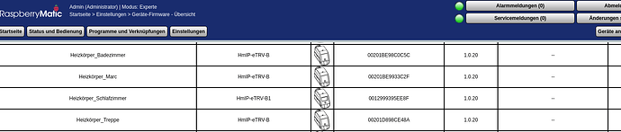

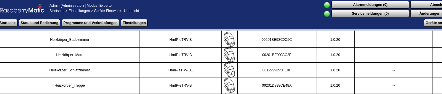

Lass uns mal die Firmware vom Thermostat checken. Gehe auf ‘Einstellungen’, ‘Geräte-Firmware-Übersicht’ und suche das Thermostat raus. Hast du die gleiche FW wie bei mir?
Japp.
Bei mir steht die Firmware aber nicht in der Geräteliste. Daher ein Screenshot aus den Einstellungen eines der Thermostate. Die Firmware ist aber bei allen Geräten gleich.
