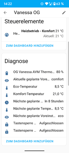

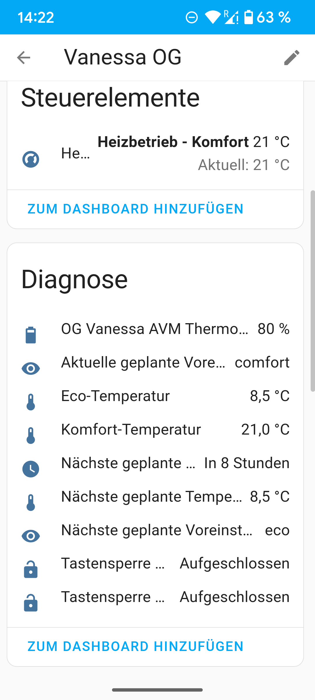

Data muss dort der Firma. AVM hat mehrere Entitäten
Ich habe hier mal paar rausgeschrieben.
climate.fritz_heizung_vanessa_og
sensor.vanessa_og_eco_temperatur
sensor.vanessa_og_aktuelle_geplante_voreinstellung
sensor.vanessa_og_nachste_geplante_temperatur
Hier sieht man im Bild noch die anderen.
Frage
Wie kann ich jetzt eine Automation erstellen, das wenn der Tür-Fenstertürkontakt offen ist die Heizung ausschaltet oder auf eine bestimmte Temperatur z.b 5 Grad herunterfährt, falls ich den Thermostaten nicht abschalten kann (finde leider keine entität Thermostat ein aus)?
