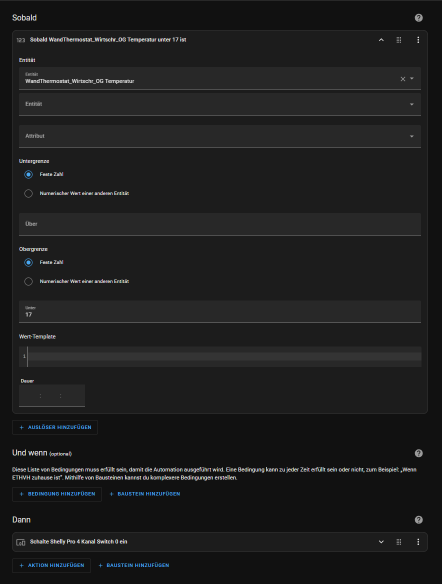

Ich habe ein Homematic Wandthermostat (HM-TC-IT-WM-W-EU) und möchte damit ein Heizungsventil steuern. Nur AUF und ZU.
Das habe ich mit 2 Automationen (1x für AUF - 1x für ZU) in Anhängigkeit des Wandthermostates (IST-Temperatur = WandThermostat_Wirtschr_OG Temperatur) realisiert. Die SOLL-Temperatur ist allerdings noch als “feste Zahl” hinterlegt, da ich keine Entität für die SOLL-Temperatur des Thermostats finde.

Ich habe das Attribut temperatur für die SOLL-Temperatur tatsächlich bei der Entität gefunden und es wird die eingestellte SOLL von 17°C angezeigt.
Nun meine weitere Frage: Wie gebe ich das Attribut in Verbindung mit der Entität in der Automation an?
So schaut meine Automation derzeit aus. Und unter Obergrenze würde ich nun den “numerischen Wert einer anderen Entität” angeben.
