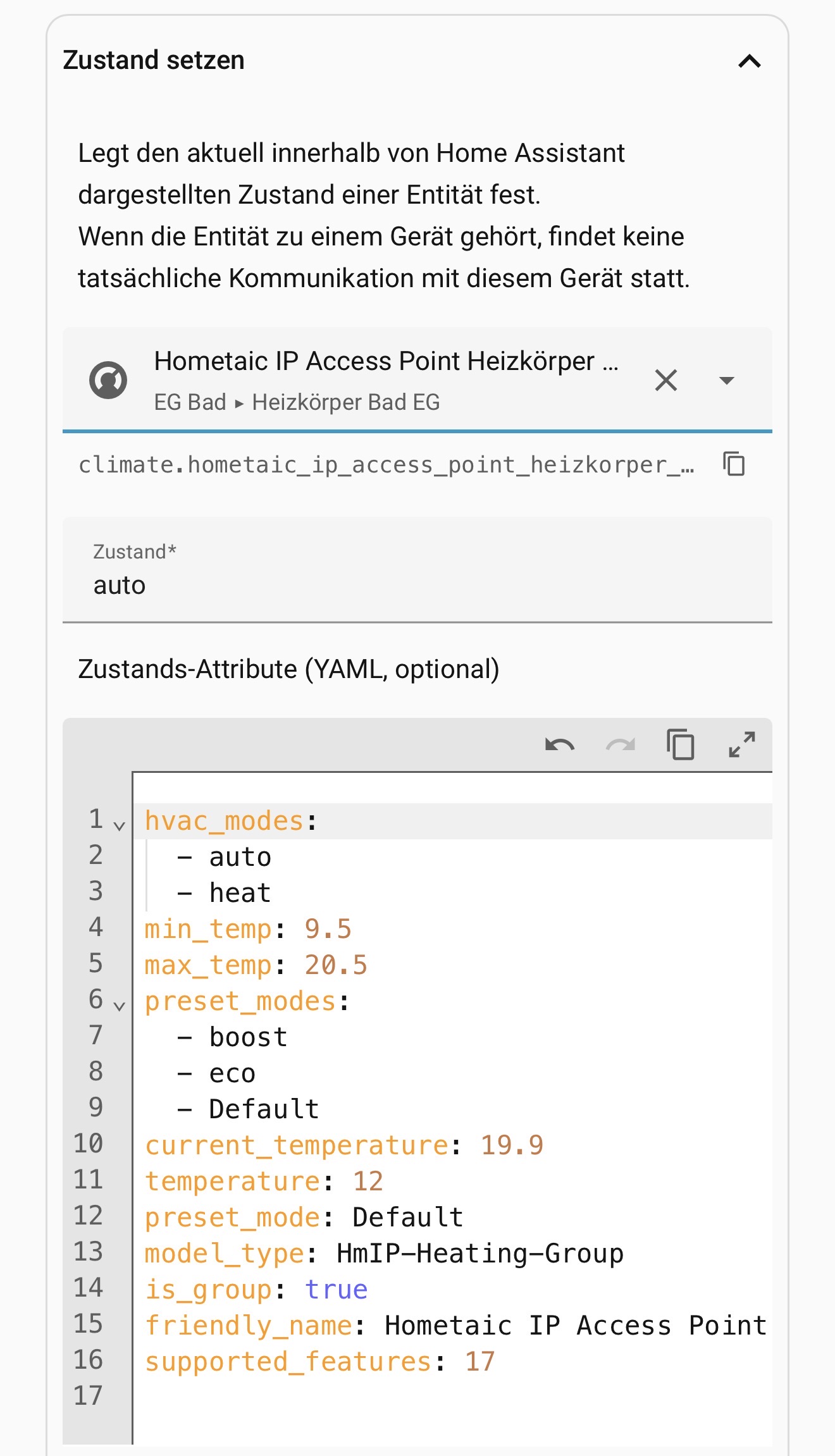

Ich nutze die HomematicIP Cloud Integration (und HomematicIP via Access Point). Die Daten sind im Homeassistant vorhanden, zB via der Thermostat Kachel. Ich kann hier auch Solltenperatur und Modus manuell ändern.
Allerdings finde ich die Entitäten nicht .. um diese in einer Automation auswerten zu können :frowning:
Die Ist und Soll Temperatur einer Climate Entität verbirgt sich bei den Attributen.

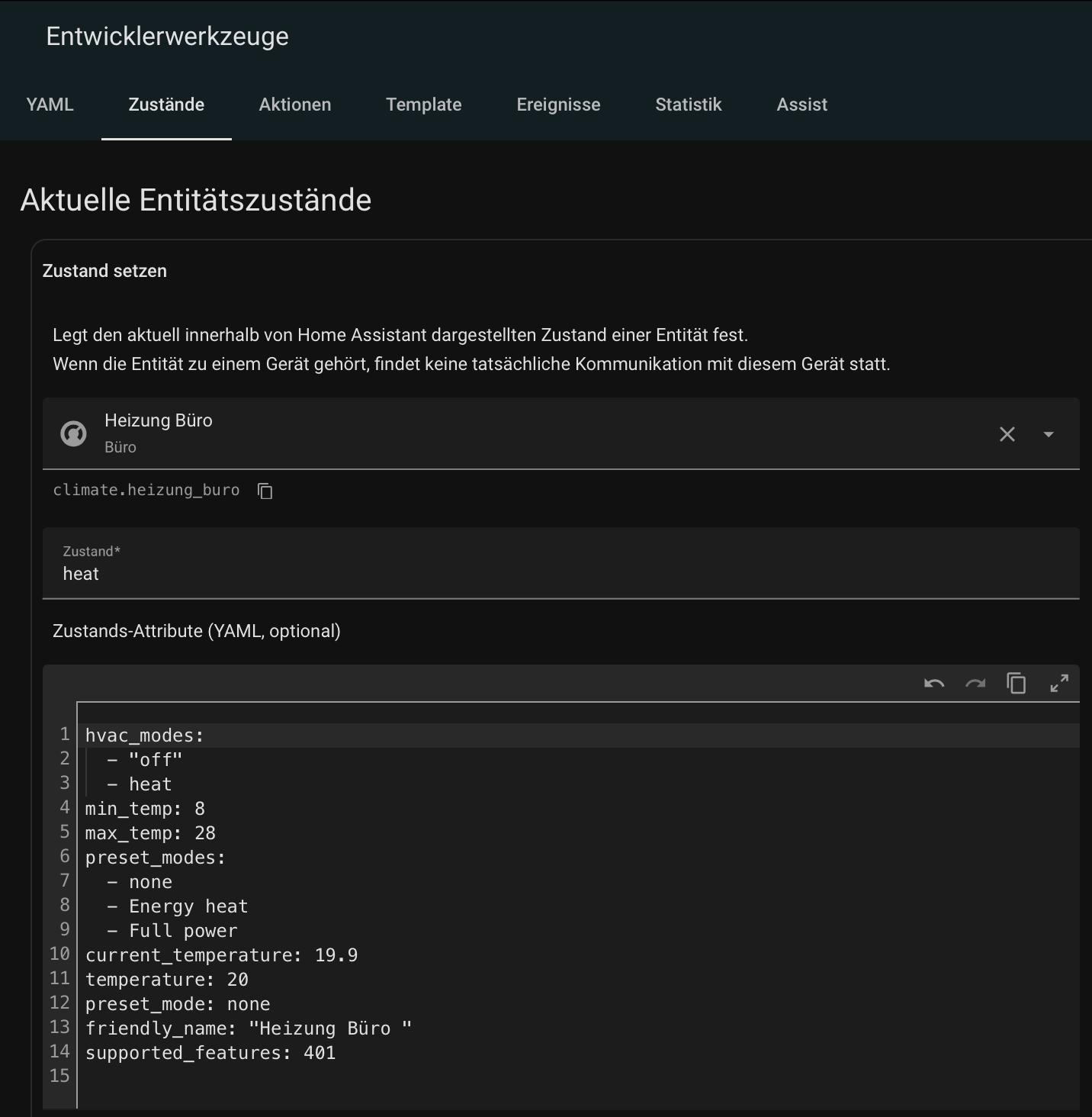

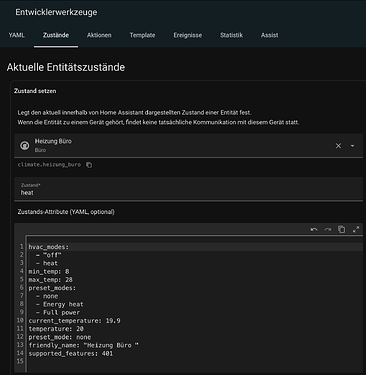

ok … ich kann die Attribute in den Entwicklungswerkzeugen einsehen :slight_smile:
Jetzt bräuchte ich „nur“ noch einen Helfer .. der das Attribut „temperature“ aller Climate Entitäten auswertet

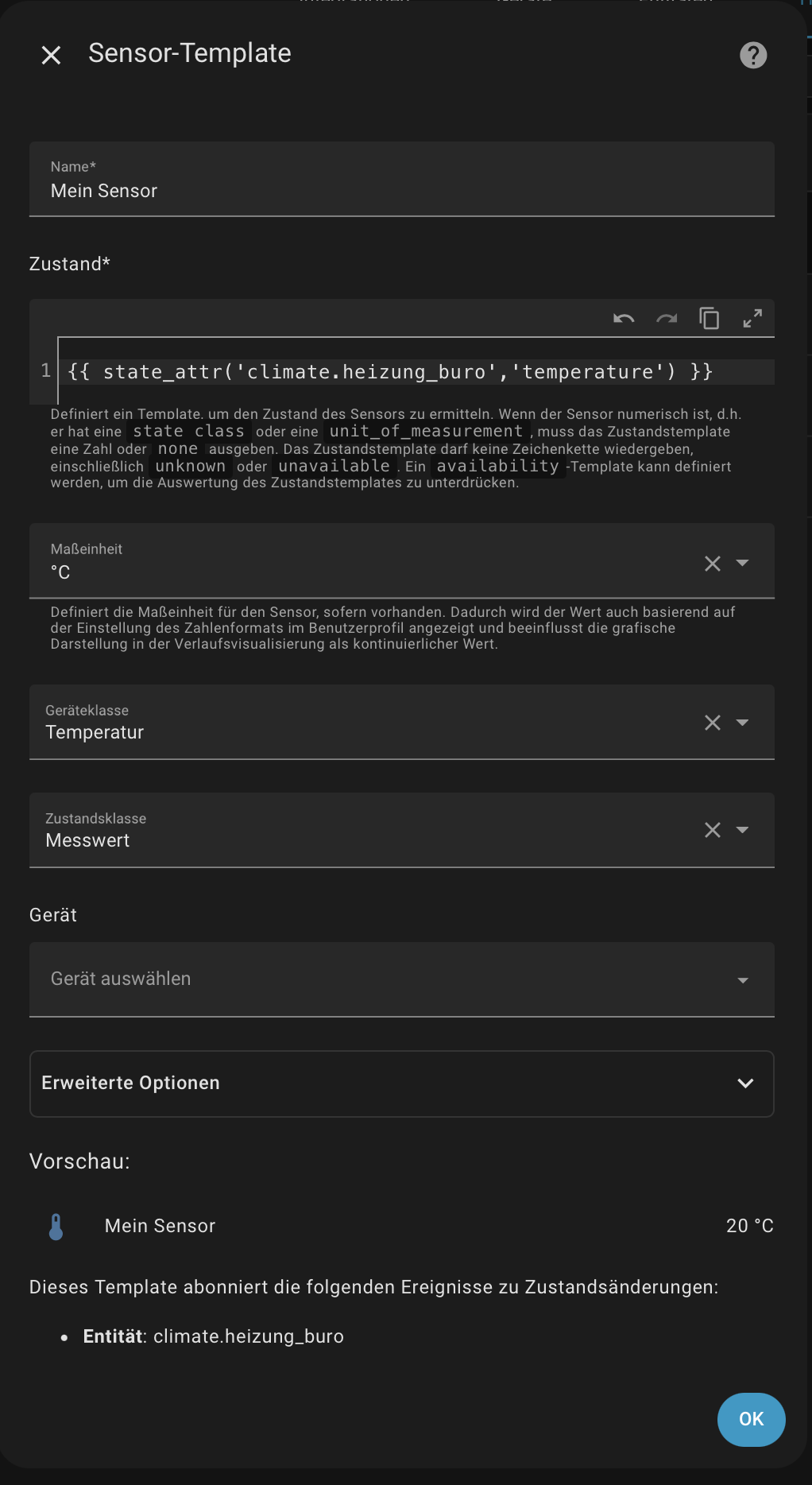

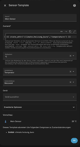

Kannst Dir einfach einen Helfer erstellen.
Einstellungen - Geräte & Dienste → Helfer → + Helfer erstellen → Template → Sensor
mit folgenden Tempate:
{{ state_attr('climate.xyz','temperature') }}
Den Sensor kann ich dann deiner Hilfe erstellen ..und ausgeben …

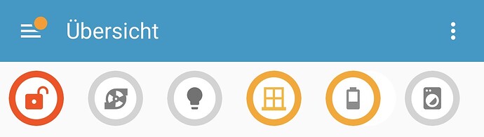

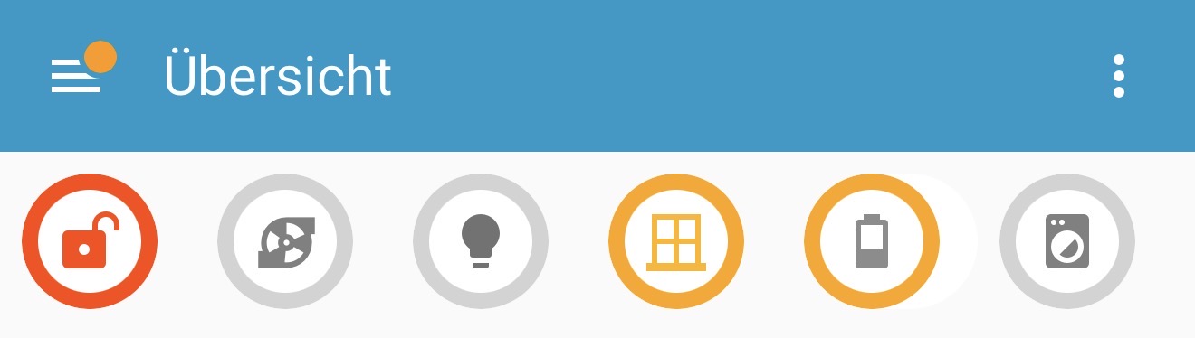

Ich hab in meinem Dashboard eine Zusammenfassung von Zuständen ..zB wenn ein Fenster offen ist ..dazu nutze ich die Bubble Card
Anstelle der Batterieüberwachung würde ich gerne die Heizkörper zusammenfassen.. Wenn ein Heizkörper unter 19 Grad ist wird der Ring blau … oder einer über 21.5 Grad wird das Ikon rot …
Über die Bubble Card kann ich dann auf das Ikon klicken und mir die Details der Temperaturen anschauen …
Im nächsten Schritt dann auch noch Automatik oder Eco Modus …
