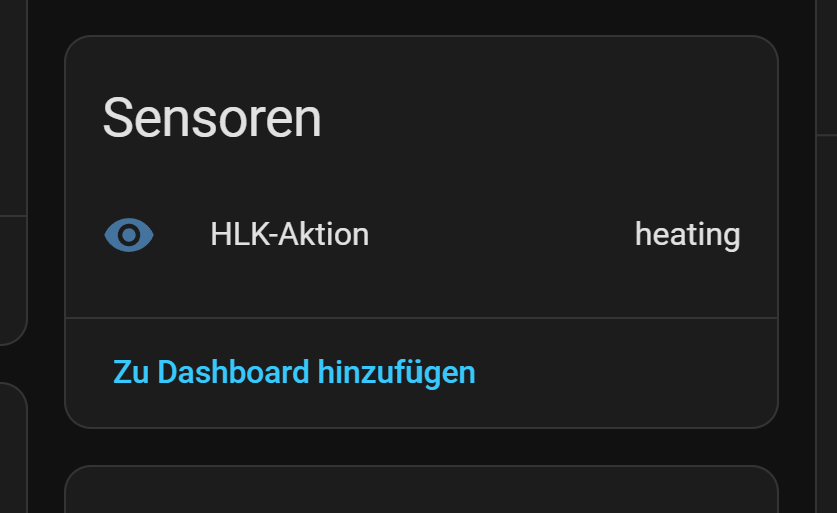

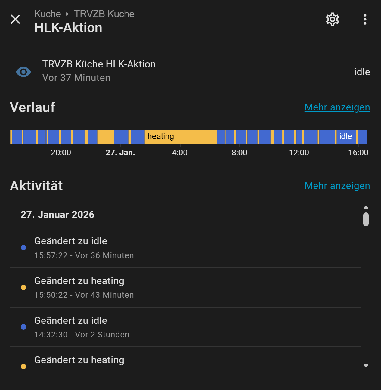

Müsste man sehen, was dein Thermostat hergibt.
Meiner gibt zum Beispiel Statusmeldungen, die könnte man ja nutzen…
Wenn einer in der Gruppe auf “heating” ist, gib der Therme Feuer frei!
