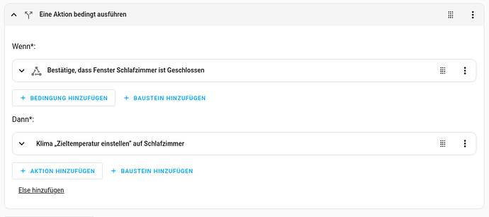

Ich weiß nicht, weswegen du diese Überprüfung über ein Template machen möchtest. Es gibt den Wenn-Dann-Baustein:
if:
  - condition: state
    entity_id: binary_sensor.fenster_schlafzimmer
    state: "off"
then:
  - action: climate.set_temperature
    metadata: {}
      temperature: 10
      entity_id: climate.schlafzimmer
In der grafischen Obefläche sieht es dann so aus:
