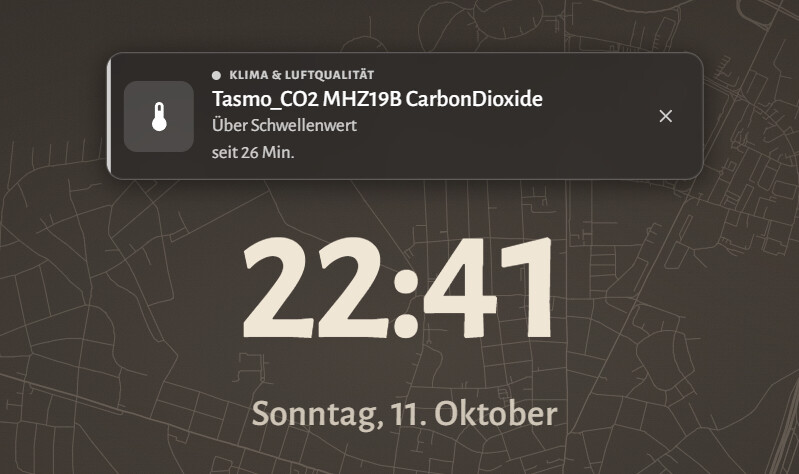

ich hätte ein paar Vorschläge zu den Benachrichtigungen:
  1. Hier müsste der Name des Sensors von HA übernommen werden, mit der ID kann ein normaler user kaum etwas anfangen
  1. wenn bestimmte Events überholt/erledigt sind (zb der CO2-Wert ist wieder normal, der Müll wurde herausgebracht oder die Post abgeholt sollte das automatisch gelöscht werden

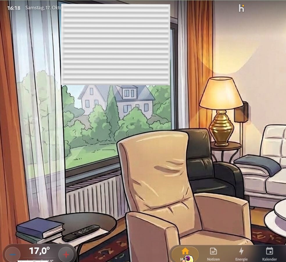

also das ist jetzt kein must-have sodern bestenfalls ein nice-to-have, hat aber auch Zeit, bis die Sonne wieder kommt.
Also analog zum Wetter (Regen) im Fenster ein Rollo einblenden, k.A. ob das möglich ist, habe es mal auf die Schnelle im Grafikprogramm simuliert, das kann man natürlich besser machen indem es sich an den definierten Fenster-Ausschnitt anpasst.

schon drin: das scrollen auf Android ist korrigiert, die meldungen nehmen die namen aus HA und verschwinden wieder, wenn der zustand erledigt ist. rechts gibt es eine eigene meldungsleiste, scrollbar und mit derselben ausblendzeit wie links, der zähler öffnet die ganze liste.

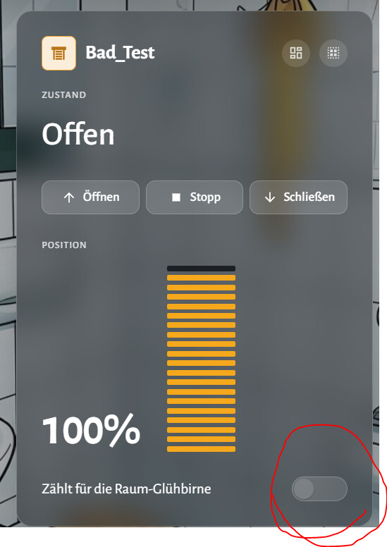

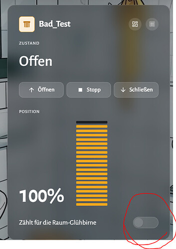

  • rollos: hoch, stopp und runter direkt auf der kachel. im rollo-detail gibt es oben neben dem gruppen-knopf einen knopf, der zwischen drei ansichten wechselt: groß mit tasten, kompakt nur mit tasten oder die alte kachel. dein rollo im fensterbild finde ich eine schöne idee, die hab ich mir für später notiert.

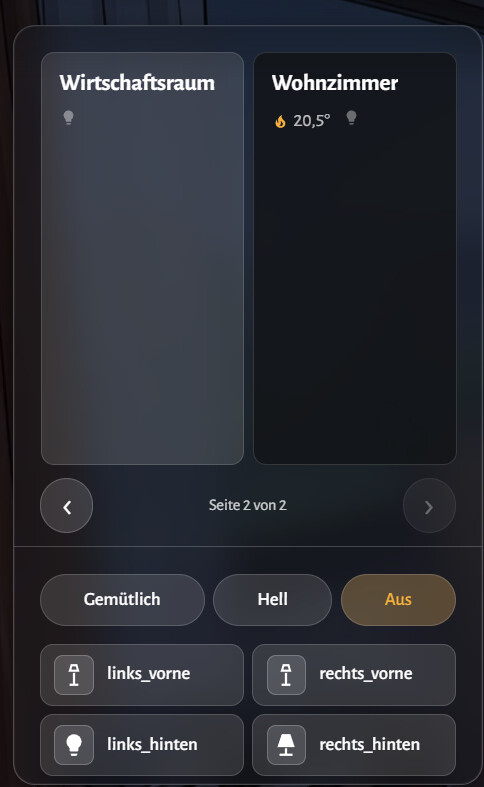

  • 8 räume ohne blättern: die raumauswahl zeigt jetzt bis zu acht räume auf einer seite, die obergrenze stellst du in der konfiguration ein.

  • die glühbirne leuchtet nur noch für lampen, nicht mehr für steckdosen oder offene rollos. und offene türen heißen jetzt „tür offen“ statt „fenster offen“.

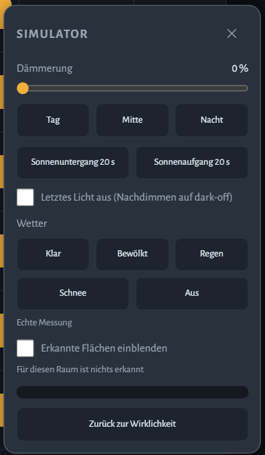

Den Simulator erreicht man, wenn man sich im System befindet (Zahnrad unten rechts) und dann 5x auf die Uhr klicken, cool, ich sehe Schnee :snowflake: (und das im Oktober)
Aber irgendwie hat es nur 1x funktioniert? Selbst nach Neustart komme ich jetzt nicht mehr in den Simulator???
EDIT: es scheint etwas mit der Klick-Geschwindigkeit zu tun zu haben, jetzt sehe ich ihn wieder

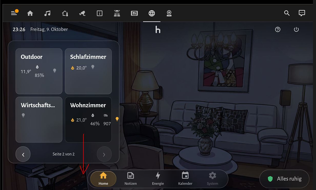

die neue Übersicht links im overlay (jetzt mit 8 Räumen) ist nur auf der ersten Seite schick, danach wirkt es etwas gestreckt

unten links sehe ich so ein Fenster …
hat es mit dem Simulator zu tun?

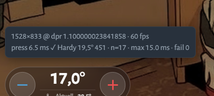

das fenster unten links war eine entwickleranzeige, die schon beim dritten tipp auf die uhr anging – deshalb hat’s mal geklappt und mal nicht. die ist raus, und fünfmal tippen geht jetzt auch gemütlich mit bis zu einer sekunde pause.
seite 2 mit 8 räumen: die kacheln bleiben gleich hoch, darunter wird’s dann luftiger für die steuerung.

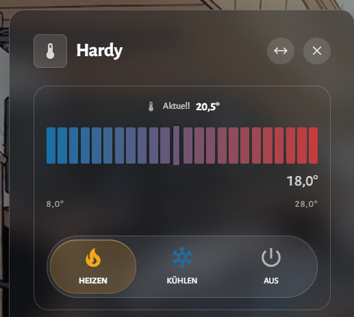

bei mir hat heute die Heizperiode angefangen, alle FRITZ!Thermostate sind einsatzbereit
daher kurz die Frage was diese (zentrale?) Regelung unten links in der Ecke machen soll?
Alle Thermostate auf diesen Wert stellen? Würde mE nicht so viel Sinn machen, im Flur oder Schlafzimmer brauch ich nicht dieselbe Temperatur wie im Bad oder Wohnzimmer…
sehr cool übrigends Deine Heizungssteuerung, sowas schickes hat es bisher in HA noch nicht gegeben (Kompliment!)
was bedeutet diese Option?
