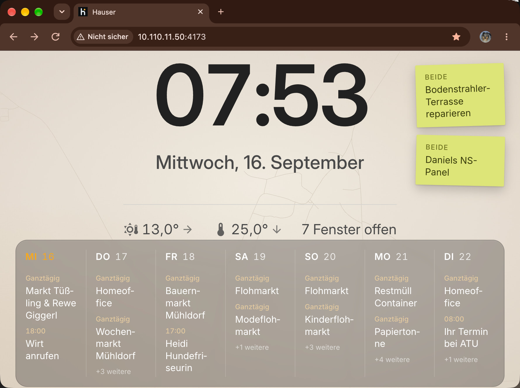

Hier ein paar Screenshots

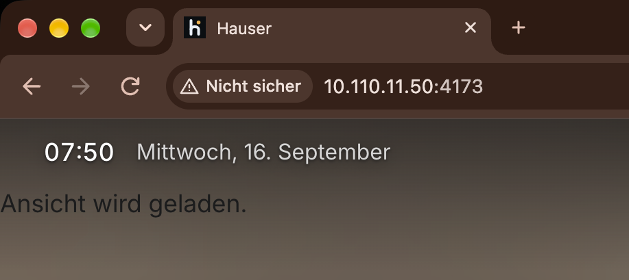

habs auch installiert, sieht top aus. nur leider startet es bei mir nicht…app startet zwar, aber wenn ich auf oberfläche öffnen klicke passiert leider nichts
Hey,
versuche mal deine HomeAssistant IP Adresse aber mit Port :4173 im browser aufzurufen. Also wenn dein Home Assistant 192.168.1.20:8129 hat rufe 192.168.1.20:4173 auf
Hey,
danke fürs melden, Bug gefunden und im nächsten Update gefixt
hmm..funktioniert leider auch nicht, müsste ich für den port 4173 etwas einstellen?
hey, drei kurze fragen damit wir strukturiert zu einer lösung kommen:
  1. wie rufst du home assistant auf, wenn du auf „oberfläche öffnen" klickst — über die lokale IP (z.b. 192.168.x.x:8123), über eine https-adresse/nabu casa, oder in der HA-app? der knopf baut die adresse aus genau dem hostnamen, unter dem du HA gerade offen hast. über nabu casa oder in der app kann das nicht klappen, weil port 4173 nur im heimnetz erreichbar ist. probier bitte einmal am rechner oder tablet im wlan direkt http://<lokale-ip-von-HA>:4173 im normalen browser.
  2. schau im add-on unter konfiguration → netzwerk nach: steht bei 4173/tcp auch 4173 als host-port drin? wenn das feld leer ist, bitte 4173 eintragen, speichern, add-on neu starten.
  3. wenn beides passt: mach bitte im add-on den reiter „protokoll" auf und poste die letzten zeilen. wenn dort Smart Home HMI hört auf 0.0.0.0:4173 steht, läuft der server und es ist ein netzwerkthema — steht dort eine fehlermeldung, sehe ich sofort woran es liegt.

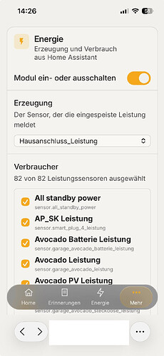

wollte einen Sensor für die eingespeiste Leistung auswählen…die Auswahl lässt sich aber nicht speichern…evtl. mache ich etwas falsch…: Energie | Hauser Wiki

lag nicht an der erzeugung sondern an der verbraucherliste darunter — die seite wählt alle vor, bei dir 82, gespeichert wurden aber nur 64. nach dem update gehts durch.

Eine Frage noch: bei Dienste gibt es den Bereich “Erzeugung”…welche “eingespeiste Leistung” ist da gemeint - PV-Anlage oder die Energie, die aus dem Haus ins Netz abfließt?
