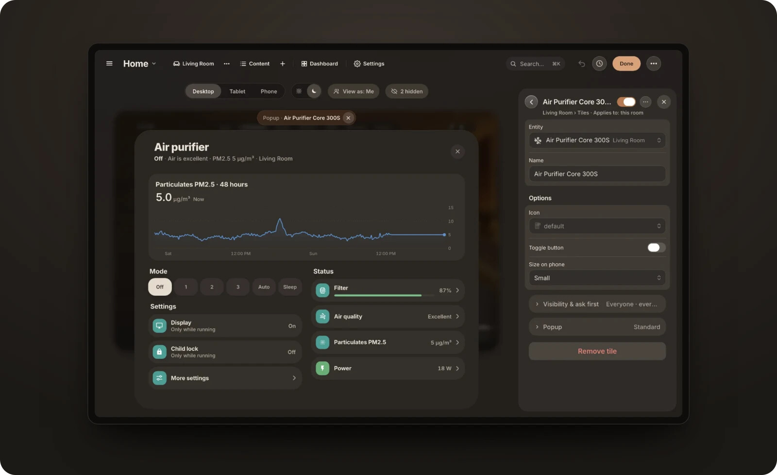

Anschließend könnt ihr alles bequem im Casora Studio anpassen. Mit einer Live-Vorschau für Desktop, Tablet und Smartphone. Änderungen macht ihr direkt per Klick auf die jeweilige Kachel. Gespeichert wird erst, wenn ihr es wirklich möchtet und jede Version kann später wiederhergestellt werden.

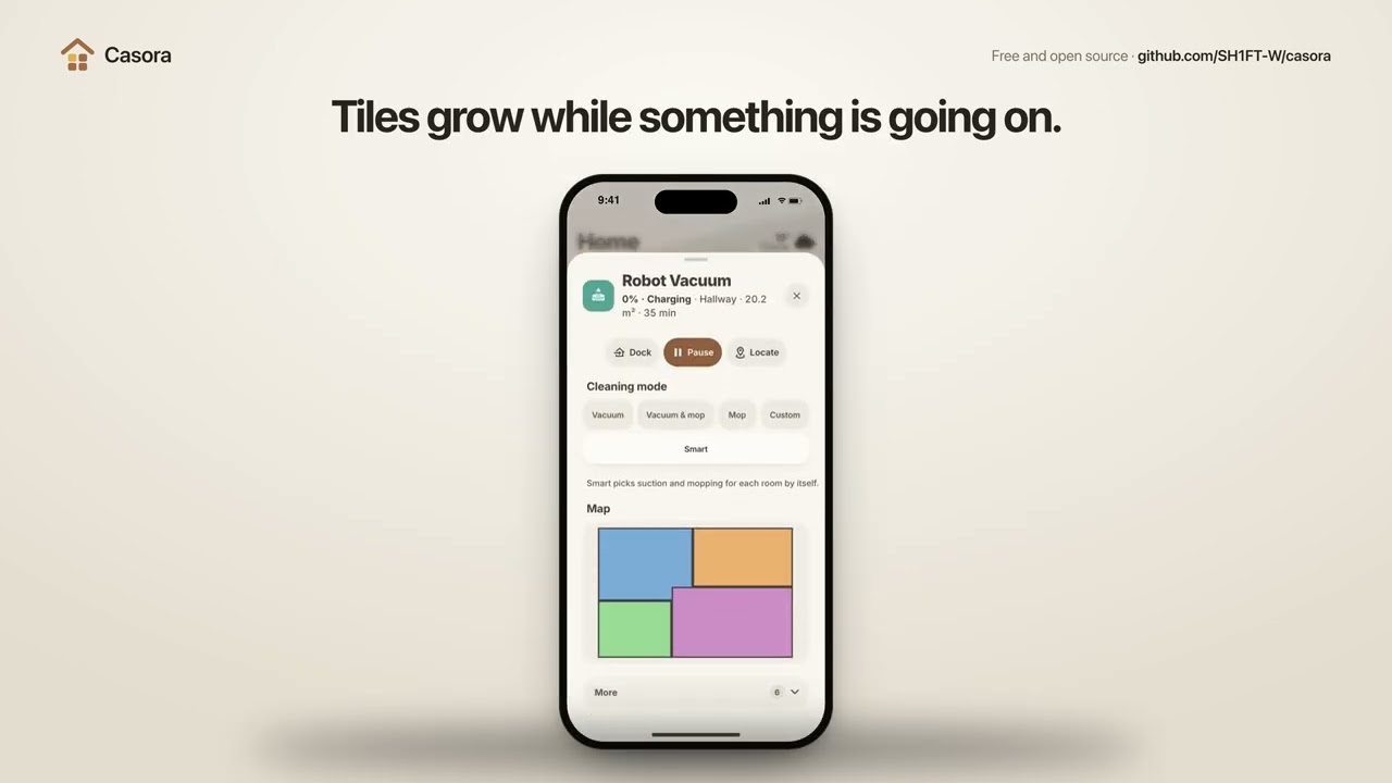

Smartphone-Kacheln können jetzt automatisch größer werden, wenn etwas Aufmerksamkeit benötigt.
Beispiele:
  • Waschmaschine läuft
  • Saugroboter ist unterwegs
  • 3D-Druck läuft
  • Warnungen oder wichtige Zustände
Sobald alles erledigt ist, werden die Kacheln wieder kleiner. Das lässt sich sogar mit einem Klick für alle passenden Kacheln aktivieren.

Auch die Detailansichten wurden überarbeitet. Statt der Standard-Dialoge von Home Assistant öffnet Casora jetzt eigene Seiten mit Diagrammen und Verlaufsdaten. Das wirkt insgesamt deutlich stimmiger.

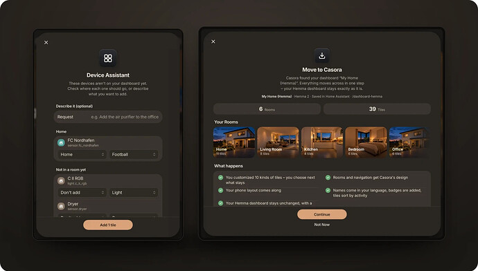

Wer bereits Hemma nutzt, kann Räume, Kacheln, das Handy-Layout und eigene Karten über einen Umzugsassistenten übernehmen. Das bestehende Dashboard bleibt dabei erhalten.

@Roddi Danke fürs Ausprobieren. Darf ich fragen, ob du wirklich Casora getestet hast oder eher Hemma? Casora ist zwar aus Hemma entstanden, richtet sich aber anders ein. Beim ersten Öffnen von Casora Studio startet ein Einrichtungsassistent, der die Geräte aus der HA-Geräteliste in ihre Räume sortiert und gruppiert. Wenn die Räume in HA gepflegt sind, ist das Dashboard danach fast fertig. Neue Geräte platziert später der Geräte-Assistent, und wer von Hemma kommt, kann seine Dashboards mit dem Umzugs-Assistenten übernehmen.
