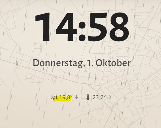

  • erzeugung: gemeint ist, was die pv-anlage gerade erzeugt (leistung in W/kW), nicht was ins netz abfließt. steht seit 0.21.0 auch so drunter.

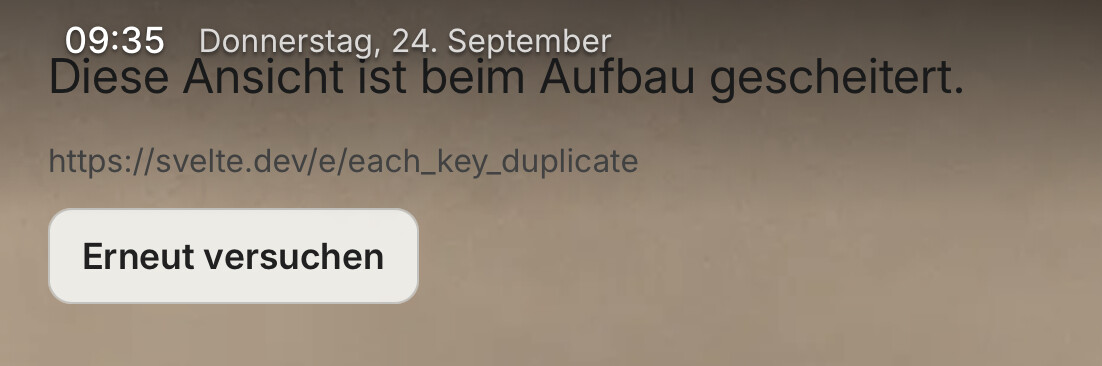

@Stevee danke für die saubere eingrenzung, das hilft echt. das each_key_duplicate ist mit 0.23.0 gefixt, bei jemandem mit genau demselben fehler hat das update ihn heute schon beseitigt. sag mir bitte, ob die startseite bei dir danach wieder aufgeht.

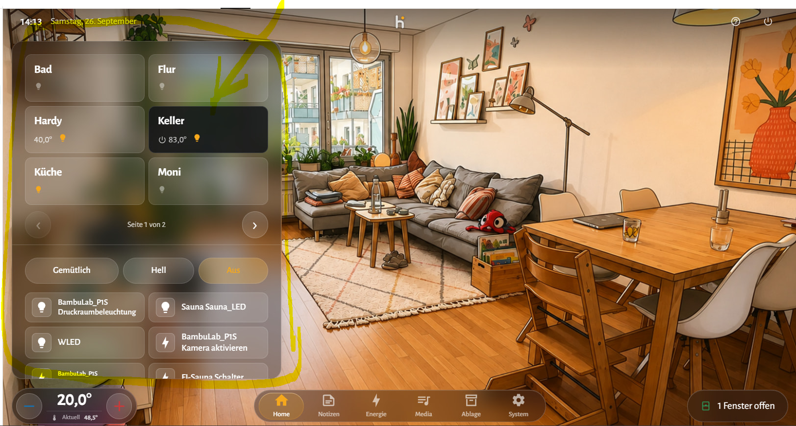

kann man das linke overlay eigentlich einklappen, am 10” Tablett nimmt das nämlich den halben Bildschirm ein, am PC (siehe unten) etwa 1/3

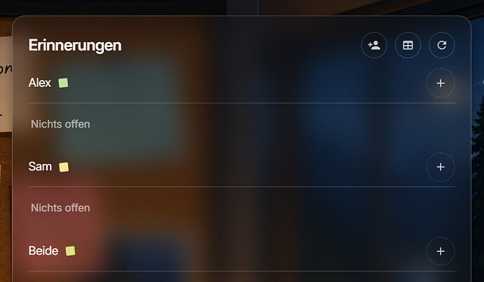

Personen löschen hat funktioniert, was passiert mit dem Eintrag “Beide” springt der automatisch auf die verbleibenden Personen?

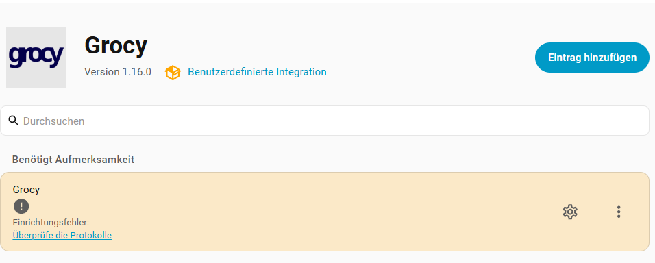

Grocy: hakt bei mir im Moment, mein Barcodescanner liefert keine Ergebnisse, ist leider das Problem, wenn man sich auf schnell ändernde Dritt-Anbieter-Apps einlässt, aber was will man machen

linkes overlay: wenn du nach links wischst oder long press auf den hintergrund machst kommt ein Menü mit dem du das overlay kleiner oder größer machen kannst. alternativ kann man auch in den alle räume modus umschalten, dann sieht man wie auf dem handy alles gleichzeitig.

„beide": das ist keine person, sondern ein sammelzettel für alles, was niemandem allein gehört. löschst du eine person, wandern ihre zettel dorthin. „beide" selbst kannst du umbenennen oder löschen wie jeden eintrag.

grocy: hab ich mir angeschaut. das ist eine warenwirtschaft und kommt in HA nur als sensoren an, nicht als listen. passt nicht richtig zu meinem ansatz und bleibt erstmal draußen.

Das mit den Einkaufslisten hab ich verstanden, hatte nur eine Test-Liste hier und ja, GROCY läuft auch hier nur im Hintergrund um meinen QR-Scanner mit Namen zu versorgen.
linkes overlay kann man bis auf 28% verkleinern, ist immer noch zu groß, besser ein overlay welches sich automatisch versteckt.

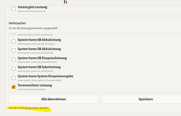

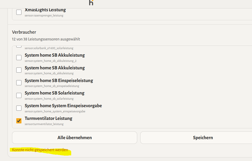

Den Musik und Energie-Teil hast Du wohl erstmal herausgenommen, was ok ist weil man ja auch nicht an 50 Baustellen geleichzeitig arbeiten kann :grinning_face:
hier (bei Verbraucher) hakt noch was ….

@Cpt.Hardy danke fürs melden, das mit den verbrauchern war mein fehler: solange energie unter einstellungen → dienste ausgeschaltet war, ließ sich die auswahl nicht speichern. ist in 0.34.3 behoben, einfach die app aktualisieren. die auswahl bleibt jetzt auch stehen, wenn du energie mal aus- und wieder einschaltest.
musik und energie sind übrigens nicht rausgeflogen, die sind bei einer neuen installation nur erstmal aus. beide schaltest du unter einstellungen → dienste ein (media braucht mindestens einen media player in HA).
