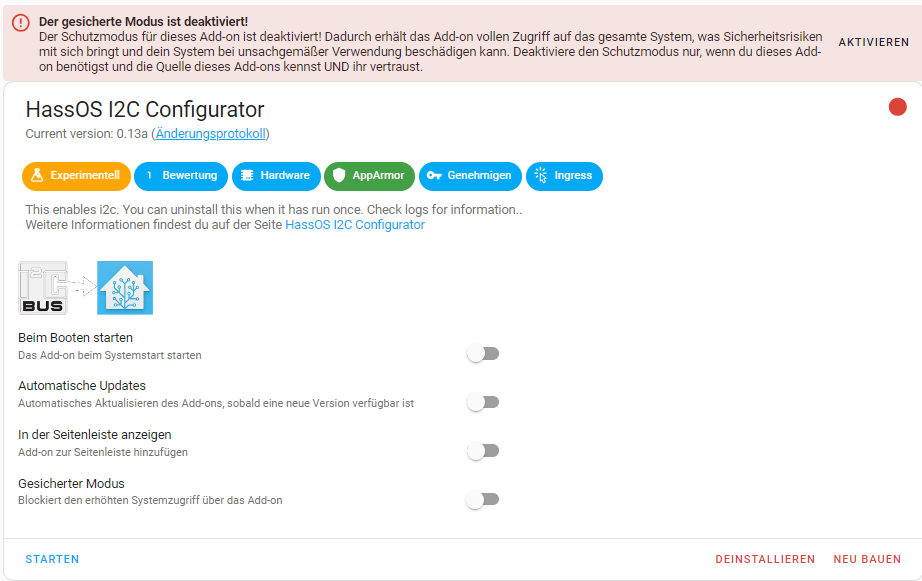

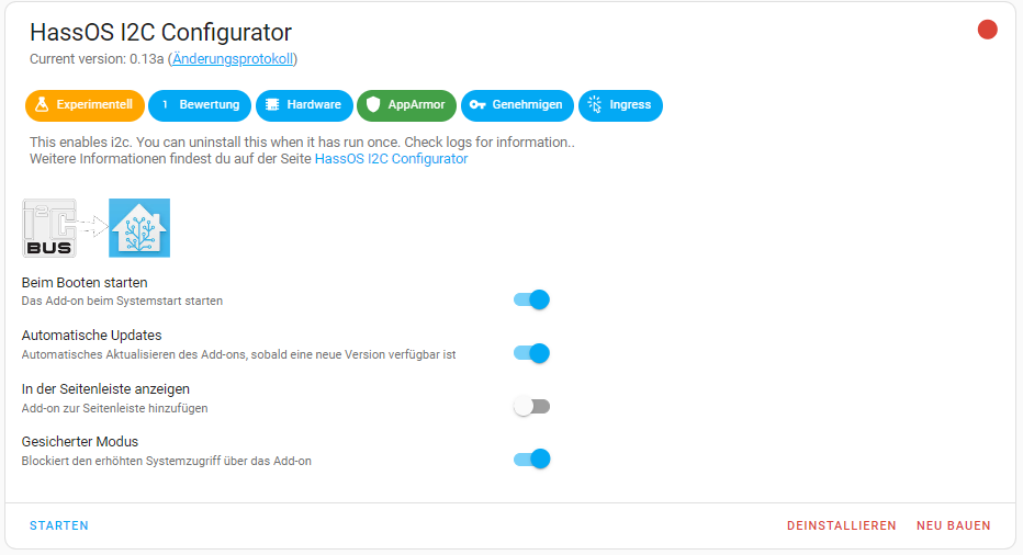

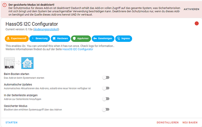

Fehler gefunden!!! Der Gesicherter Modus war aktiv
So muss es sein und dann HA zweimal komplett neu starten
