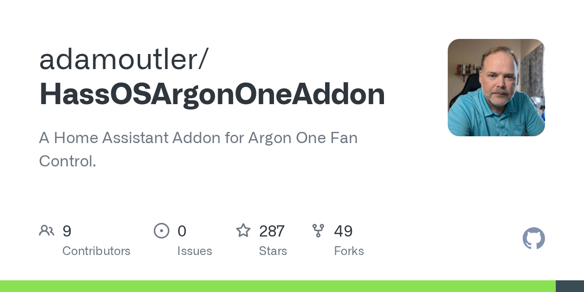

Als ich noch mint nem Pi4B im Argon-Gehäuse unterwegs war hatte ich dieses AddOn (nun App) genutzt:
Die Argon App nutzt er doch schon. :wink:
