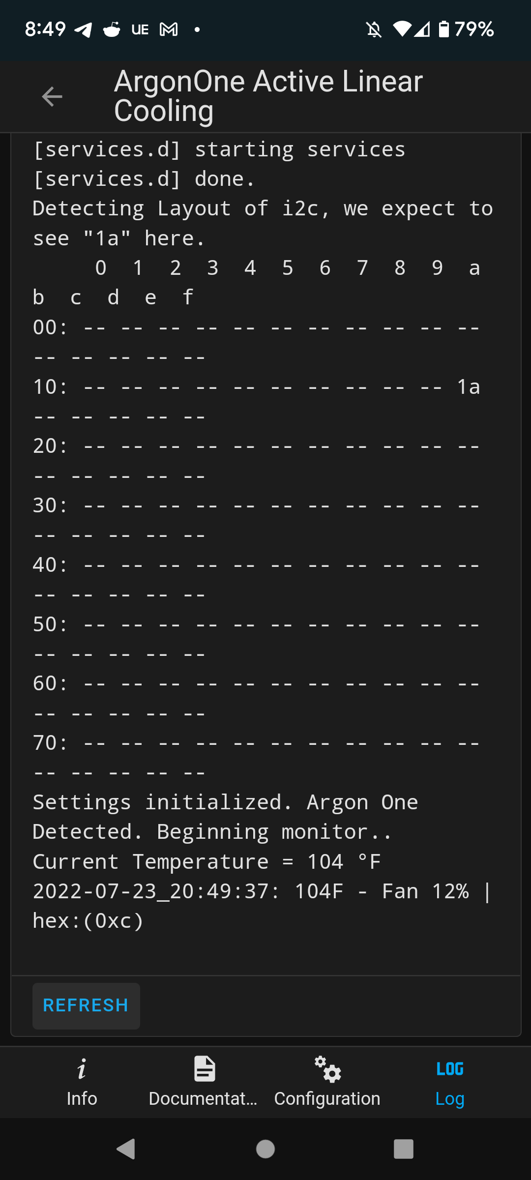

Detecting Layout of i2c, we expect to see "1a" here.
checking i2c port 0 at /dev/i2c-0
     0  1  2  3  4  5  6  7  8  9  a  b  c  d  e  f
00:                         -- -- -- -- -- -- -- --
10: -- -- -- -- -- -- -- -- -- -- -- -- -- -- -- --
20: -- -- -- -- -- -- -- -- -- -- -- -- -- -- -- --
30: -- -- -- -- -- -- -- -- -- -- -- -- -- -- -- --
40: -- -- -- -- -- -- -- -- -- -- -- -- -- -- -- --
50: -- -- -- -- -- -- -- -- -- -- -- -- -- -- -- --
60: -- -- -- -- -- -- -- -- -- -- -- -- -- -- -- --
70: -- -- -- -- -- -- -- --
not found on /dev/i2c-0
checking i2c port 1 at /dev/i2c-1
not found on /dev/i2c-1

Das, was ich aus dem Log herauslese, versucht er einen Treiber zu finden, den findet aber das Skript nicht im /dev/i2c, so sollte es aussehen
