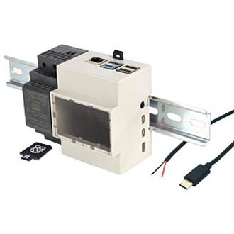

Den Server bzw. die Homeassisant Hardware würde ich gerne im Zählerschrank (Keller) auf einer eigenen Hutschiene unterbringen. Für den Erwerb einer Wärmepumpe, Wallbox etc. habe ich diesen vor 5 Monaten erst großzügig erneuert und derzeit noch eine Reserve von 48%.
Hier hatte ich an einen Raspberry pi 4 oder 5 mit 4 Gbyte RAM gedacht. Die Einbindung des Raspberry pi würde per LAN-Kabel erfolgen. Da die Fritz!box 6660 kein POE kann, hatte ich für die Zigbee Integration an einen SONOFF Zigbee 3.0 USB Dongle gedacht. Hier würde ich mit einem USB-Verlängerungskabel arbeiten wollen und diesen Außerhalb des Zählerschranks “als Antenne” positionieren. Bis zu welche Strecke könnte ich verlängern. Für TYP A habe ich irgendwo gelesen, dass es maximal 5 m sein können?
Der Raspery PI sollte mit einer SSD betrieben werden; SD-Karten sind ja nicht zu empfehlen.
Nun zur zentralen Frage zur Home Assistant Hardware
  • Version 4 oder 5?
  • Welches Trägeplatte für die SSD
  • Hutschienengehäuse? (Ich würde Netzteil und PI Gehäuse bevorzugt getrennt ausführen; dann muss bei defekt entweder nur der PI oder das Netzteil getauscht werden)
  • Welches Netzteil?
  • Kühlung? Da im Keller könnte, wenn erforderlich diese aktiv ausfallen.
Von Reichelt habe ich gesehen gibt es ein Set mit einem Raspberry pi 4 GB für die Hutschiene:
Wäre das etwas?
HomeAssistant ist sicherlich eine gute Wahl für dein Vorhaben. Allerdings braucht das System ab und an ein wenig Pflege. Ich vermute, daß du das übernehmen wirst? Unterschätze das nicht! Die Angebote der Fensterbauers kämen für mich auch nicht in Frage, die laufen aber wahrscheinlich 10 Jahre ohne Betreuung, das ist mit HA anders! Die Installation des Fensterbauers kann er oder jeder andere Handwerker versorgen, das ist mit HA anders. Das kannst am Ende nur du!
Sonoff Dongle habe ich selbst im Einsatz, funktioniert. Welche Verlängerung du maximal machen kannst musst du ausprobieren. Jede Umgebung ist anders. Zigbee profitiert von einer grösseren Zahl an Geräten, das entstehende Netz ist überall anders. Ich kenne das Haus nicht, aber ein abgelegener Rolladen wird evtl. das Zigbee-Netz nicht erreichen. Auch hier gilt: Ausprobieren.
Raspberry wäre nicht meine Wahl, das Preis/Leistungsverhältnis stimmt nicht, finde ich. Habe mich für einen kleinen Server auf x86-Basis entschieden. Da ist noch sehr viel Reserve, lüfterlos der läuft evtl. 10 Jahre.
Ich habe die Reolink Doorbell im Einsatz. Funktioniert einwandfrei.
Wie du was auf eine Hutschiene oder daneben anbringst ist letztlich egal. Am Ende liegt der Anspruch im Zusammenwirken aller Komponenten im System. Wenn du es als Hobby mit hohem Nutzwert für deine Eltern siehst ist HA eine gute Wahl.

Bei 4 GB ergibt meiner Meinung nach auch ein Raspi 5 wenig Sinn und ein 4 würde reichen. Wobei ich grundsätzlich nicht auf Raspi setzen würde sondern eher einen MiniPC präferieren würde.
