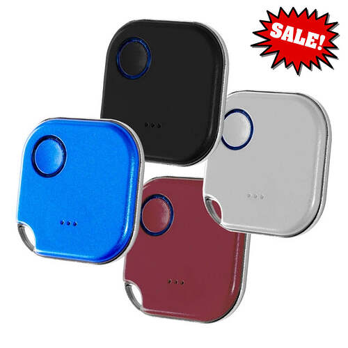

Wie wäre zum Beispiel ein Shelly Blu Button?
Wie hast du die Funklösung umgesetzt? Hast du dafür die Sonoff Bridge mit Tasmota verwendet?
Würde der sich automatisch mit dem Raspberry Verbinden, wenn man sich annähert? Weißt du das?
das hängt davon ab, wo sich der Bluetooth empfänger befindet, denn auch Bluetooth hat unterschiedliche Klassen und somit auch unterschiedliche Reichweiten.

Hey, danke für deine schnelle Antwort. Die Entfernung beträgt ca. 2m mit einer Tür dazwischen. Dann werde ich mal bestellen und testen :wink:
ich kann zu den Teilen nichts sagen, ich habe mich rein auf die Spezifiketion von Bluetooth konzentriert, also auch die anderen Hinweise beachten, als da wären
Für den Einsatz des BLU-Buttons ist das Vorhandensein von mindestens einem Shelly der PLUS, Gen3/4 oder PRO Serie in Ihrem Netzwerk erforderlich, der als Gateway dient.
Alternativ ein Shelly BLU Gateway.
  • Reichweite von 10 m im Innenbereich und 30 m im Außenbereich
Ich habe mich da auch schon mal schlau gemacht. Da ich eh ein Shelly gen4 Modul verwende, das nur 0,5 m vom nötigen Aktionsradius des Shelly Blu Button entfernt ist, passt das ganz gut als gateway. Und wenn der bluetooth button außer Reichweite ist und wieder kehrt, reicht ein klick um ihn mit dem Netzwerk wieder zu verbinden, soweit ich es verstanden habe. Das wäre perfekt für meine Anwendung.
Ich benutze den BlueButton für mein Garagentor.
Habe den Shelly in der Garage und einen im Haus als Proxy eingerichtet.
Funktioniert bestens!

Hey, ich kann den Shelly BLU Button1 auch als Entität in HA einbinden. Somit Zahl ich nur 35-40€ und kann das Shelly 1 Mini Gen4 direkt über den BLU Button oder über HA ansteuern. Ich werde es wahrscheinlich über HA machen, damit ich wie gesagt mit Entität auch weiter Arbeiten kann, falls dafür mal bedarf ist.
Zudem fühl ich mich damit sicherer als mit der häufig verwendeten 433mHz Frequenz :slight_smile:
Aber Trotzdem danke für all die Ratschläge. Ich werde mich nochmal melden wie es bei mir gelaufen ist :grin:
Hallo, vielen Dank an alle, die mir geholfen haben. Ich habe es jetzt mit dem Shelly Relais und BLU Button umgesetzt . Er funktioniert einwandfrei. Wenn man sich entfernt und zurückkehrt, schaltet das Shelly Relay sofort ein. Ich habe das System noch nicht über HA laufen lassen, aber es lässt sich gut umsetzen :slight_smile:
