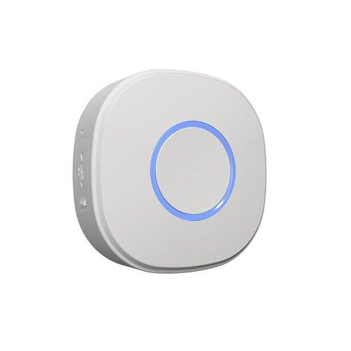

Optional: sofern du vor der Garage stehst und Wlan da hast geht auch der Shelly Button1 der ersten Generation:

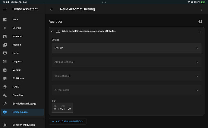

Was heißt in der Nähe? Sobald sich das Iphone ins wlan verbindet oder wie sieht das genau aus?
EDIT: Brauch ich das hier?

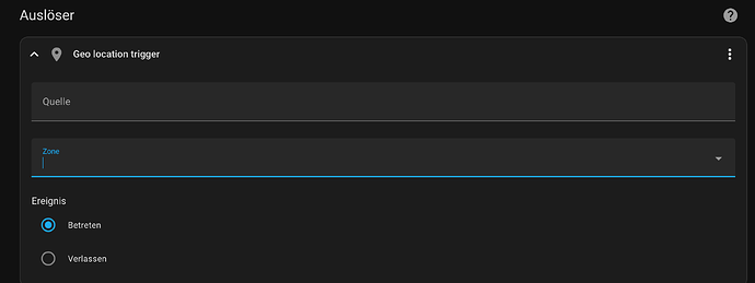

Wlan würde ich nicht machen, iPhone schalten gerne in Wlan „Standby“ Modus um Batterie zu sparen, aber Zone in z. B. Meine Lösung, ich habe mein Home Zone auf 20 Meter verkleinert und dann Zone und Person als Auslöser
Oder Zustand und dann gerät oder Persone

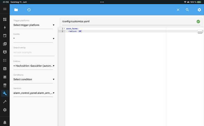

Ja, Standard sind 100 Meter, Du kannst in /config/customize.yaml Die Zone eintragen und ändern … :see_no_evil: sehe grade das ich die auf 30 m. Habe, wegen Terrasse / Garten :joy:. Da musst Du bisschen schauen was am besten passt.
Ich nutze es auch für die Alarmanlage an und aus.
Sollte es bei dir in yaml nicht sein dan einfach neue Datei (nicht Ordner) customize.yaml erstellen

EDIT: Bekomm mit dem Code folgenden Fehler
extra keys not allowed @ data[‘zone.home’]

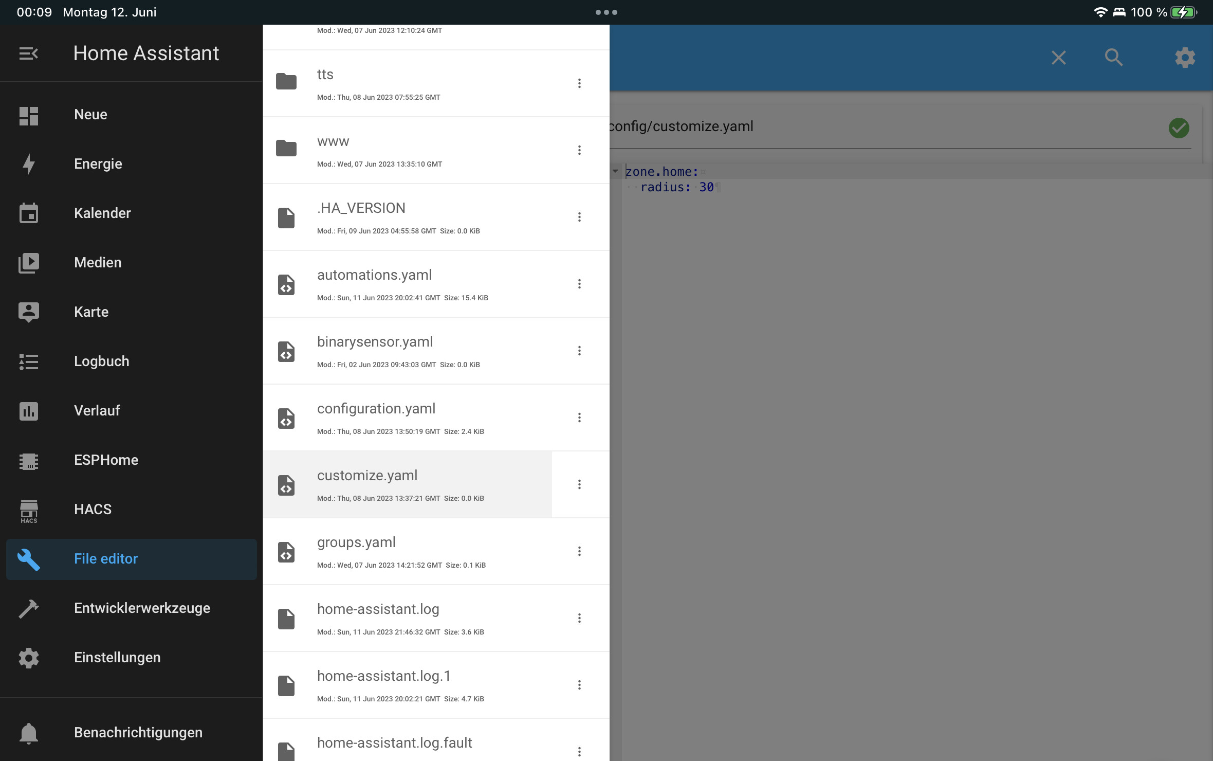

Bei mir ist es hier
Und mit Zonen (Du kannst auch Zustand nehmen) soll alle Personen die die App installiert haben auch da sein

In der config.yaml
homeassistant: !include customize.yaml
Dann wie in deinem Bild
zone.home:
  radius: 25
