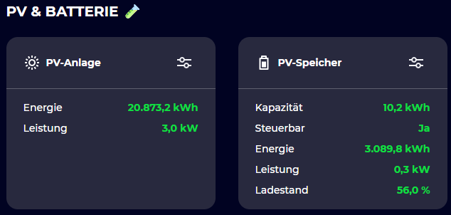

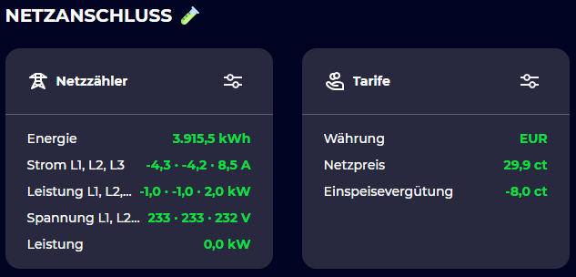

Konfiguriert habe ich über die UI den HM2.0 als Netzzähler und als Tarif meinen: Festtatrif:
Den Wechselrichter als PV-Anlage mit dem BYD HVS Speicher:

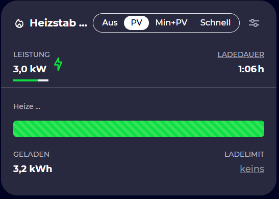

Als Verbraucher habe ich eine AVM DECT 210 Steckdose an der mein 3kW Heizstab hängt.
Und diese AVM Steckdose möchte ich Zeitgesteuert einschalten und ausschalten können mit Beachtung des SOC meines Speichers.
Die Steckdose lässt sich über das Menü auch schon steuern, im Moment auf “PV” eingestellt

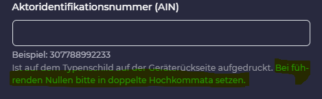

Jetzt habe ich eine zweite genommen die hat aber in der AIN eine führende 0 wo dann geschrieben steht:
Das bedeutet dann so ?
‘‘01234 1234567’’ oder ‘01234 1234567’ jedenfalls habe ich bei beiden Versionen keine Verbindung
‘‘012341234567’’ oder ‘012341234567’ so auch nicht, was ist da los?

Die AIN kann so wie sie in der Fritzbox angezeigt wird eingefügt werden,
selbst mit führender “0”
also so: 01234 1234567
Also scheint der Text der unter dem Eingabefeld steht, nicht mehr richtig zu sein!,
ist sogar Irreführend!

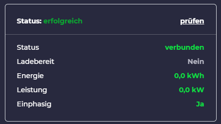

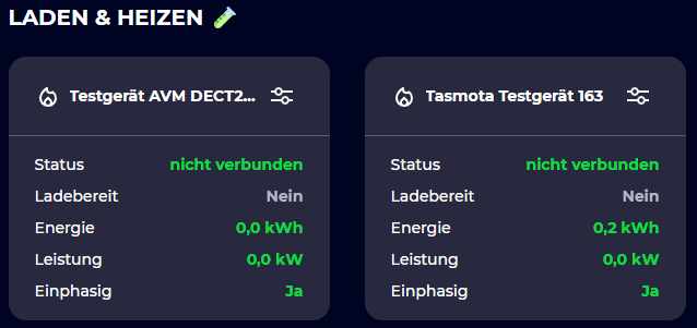

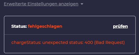

Nach der Eingabe wie geschrieben kann ich dann folgendes sehen:

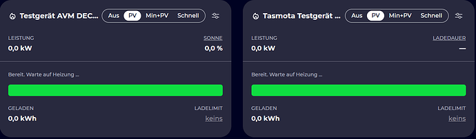

Trotzdem steht in der Konfiguration danach immer wieder: nicht verbunden
jeweils bei dem AVM DECT sowohl auch bei einer Tasmota Steckdose.

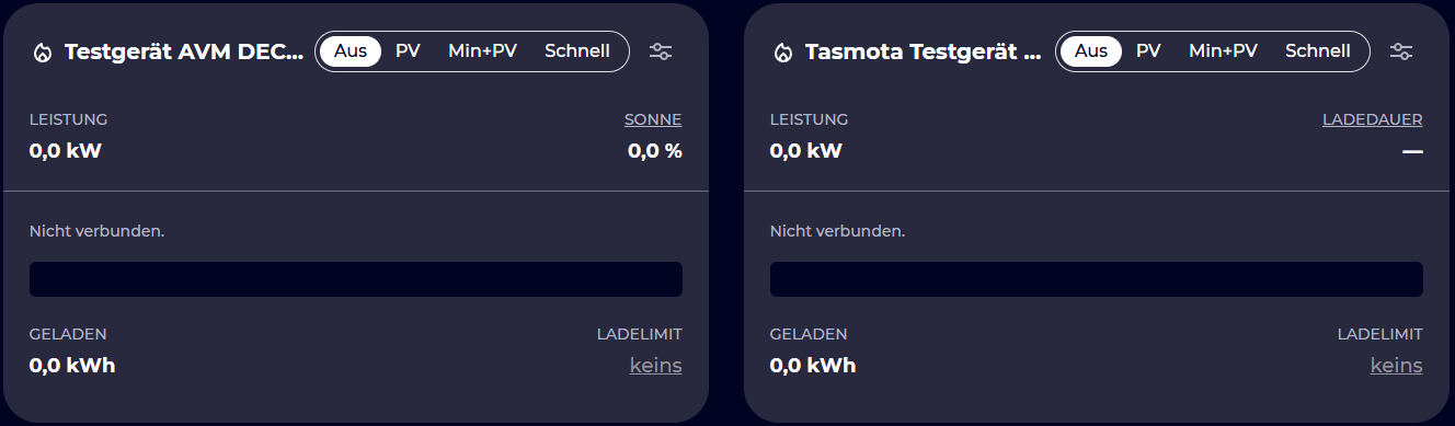

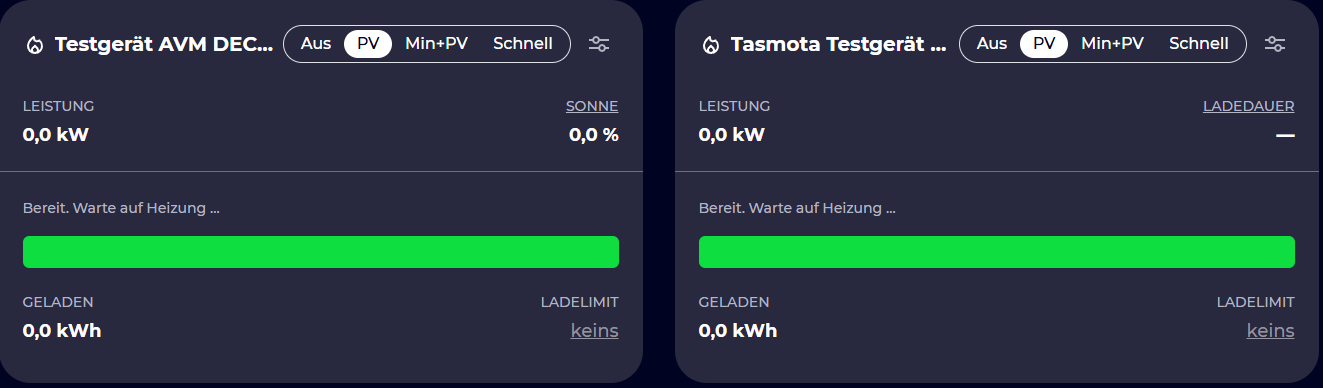

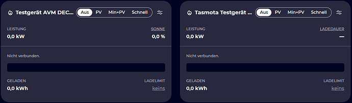

beide reagieren aber auf das Umschalten von “AUS” auf “PV” und umgekehrt:

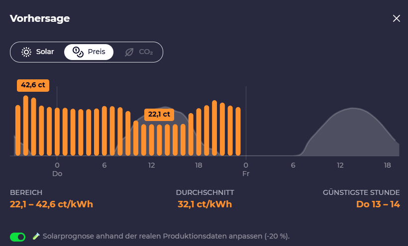

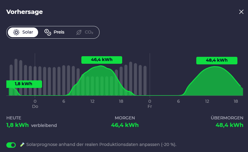

Auch die PV-Prognose und auch die Börsenpreise habe ich hinbekommen:
