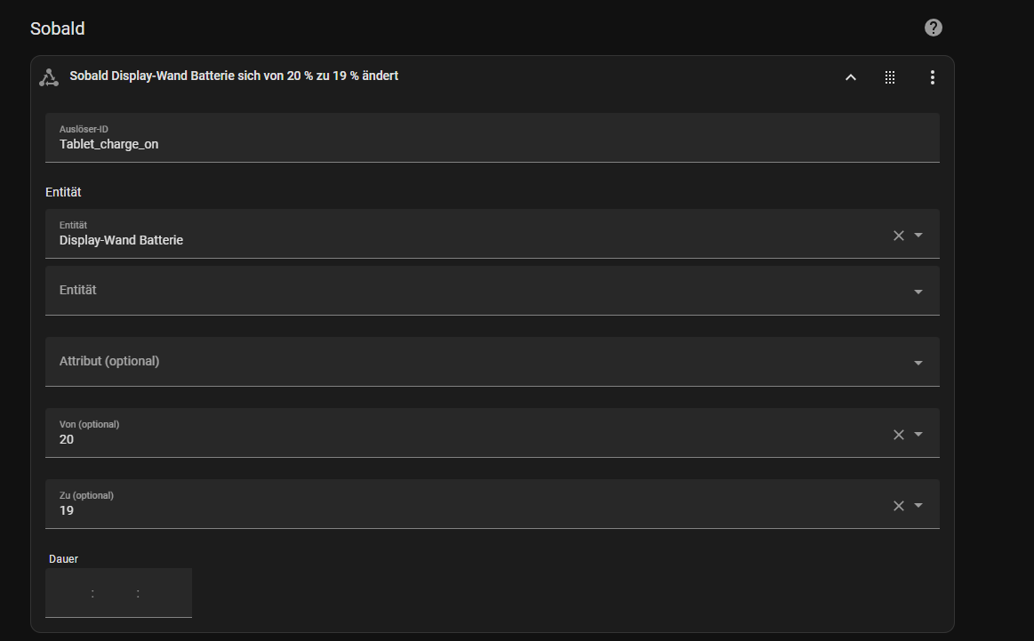

ich wüsste nicht warum du es per YAML lösen willst. Bei mir funktioniert die Ladesteuerung auch mit folgender Bedingung:
Dieses Ereignis sollte eigentlich nur 1x eintreten.
