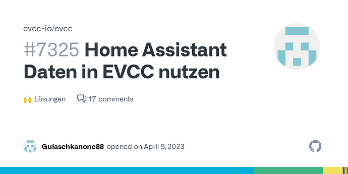

Schau mal hier:

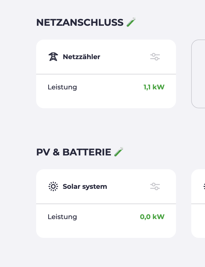

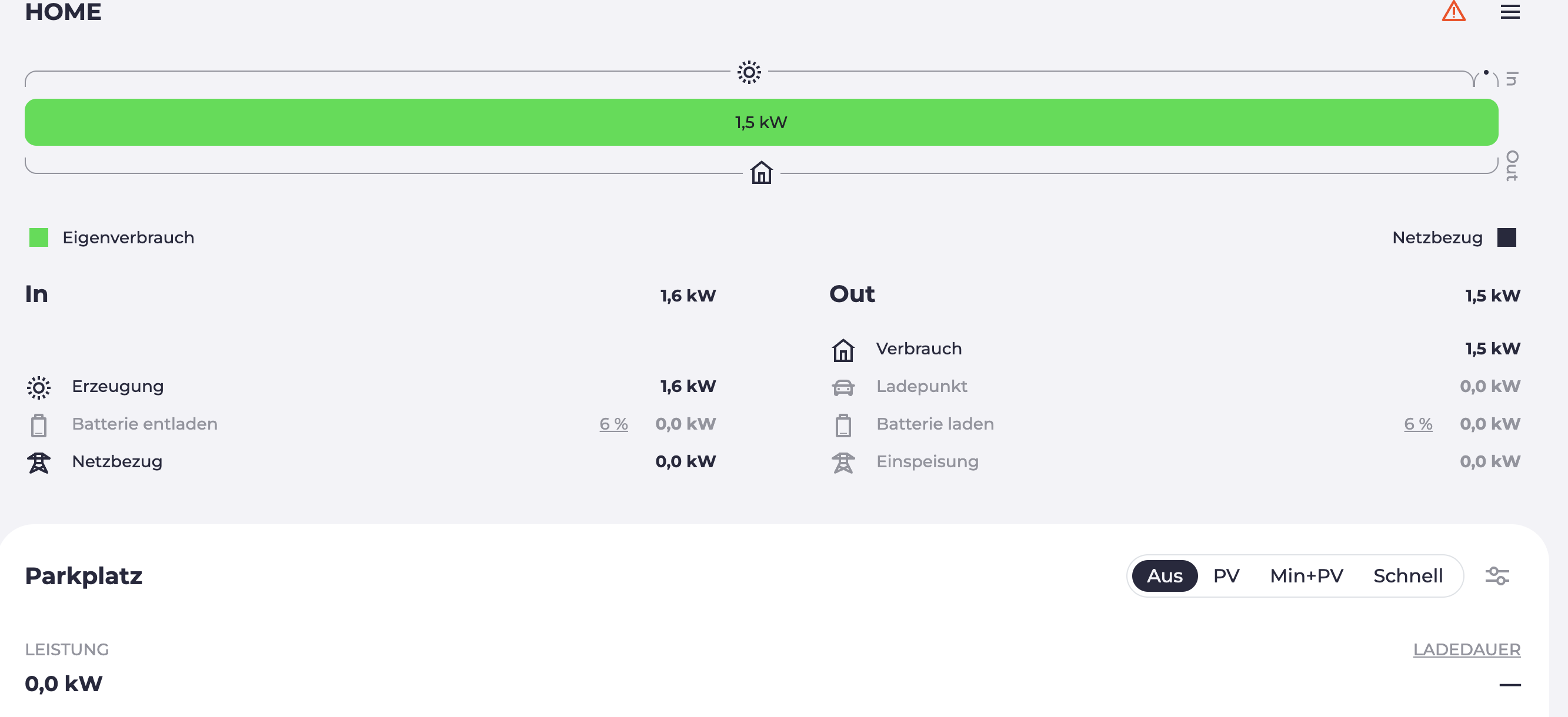

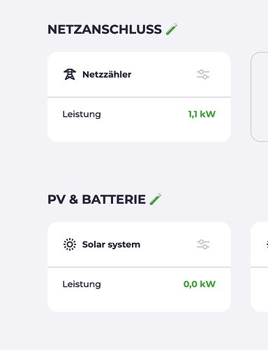

Hi
kann mir eventuell jemand bei der Config auf die Sprünge helfen? Ich habe die Yaml erstellt, aber so richtig will es nicht laufen.
Ich habe Automationen ersellt, die die PV Leistung von WR 1 & 2 sowie den Ladezustand und auch die Batterieladung an MQTT weiter geben. Laut MQTT Explorer kommen die Werte auch an. EVCC verarbeitet sie nur nicht “richtig”
PV1 und der SOC der Batterie werden angezeigt. PV2 aber nicht und die Ladeleistung der Batterie auch nicht.
EVCC denkt, dass die Leistung von PV1 komplett als Verbrauch genutzt wird. Tatsächlich, wird aber die Hausbatterie geladen. Ich verstehe nur nicht, warum? :slight_smile:

Du musst die Formatierung beachten und die Leerzeichen richtig setzen. Unter meters sind alle Zeilen falsch eingerückt, dadurch zeigt er auch keinen Netzbezug an
In we fern falsch eingerückt? Es funktioniert ja zum Teil :slight_smile:
Unter Konfiguration wird mir der eine PV WR ja angezeigt und auch der Netzbezug wird angezeigt.
ich verstehe daher nicht, wo der Fehler ist

Wenn ich das so einfüge, startet evcc gar nicht mehr.
Wie geschrieben, werden mir ja teilweise Daten angezeigt, aber nicht alle obwohl die Einrückung identisch ist.
PS
Gerade mal im EVCC Log geschaut, ich glaube ich muss morgen tagsüber mal schauen. Im Log kann ich die Daten auch sehen :slight_smile:
lp-1 ] DEBUG 2025/02/28 21:42:27 charge power: 0W
[site ] DEBUG 2025/02/28 21:42:27 pv 2 power: 0W
[site ] DEBUG 2025/02/28 21:42:27 pv 1 power: 0W
[site ] DEBUG 2025/02/28 21:42:27 pv power: 0W
[site ] DEBUG 2025/02/28 21:42:27 grid power: 1087W
[site ] ERROR 2025/02/28 21:42:57 battery 1 power: outdated
[site ] DEBUG 2025/02/28 21:42:57 battery 1 soc: 0%
[site ] DEBUG 2025/02/28 21:42:57 site power: 1087W
[lp-1 ] DEBUG 2025/02/28 21:42:57 charger status: A
[site ] DEBUG 2025/02/28 21:42:57 ----
Okay…meld dich dann einfach nochmal
Läuft alles :slight_smile:
das merkwürdige ist, wenn ich z.B. deinen Teil einfüge, startet EVCC gar nicht mehr. Die Einrückungen in der Yaml sind eigentlich falsch, aber nur so startet der Server. Zum Teil sind die Einträge auch von EVCC so erstellt. So wirklich blicke ich da nicht durch, aber Hauptsache läuft.
