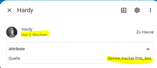

Handy übermittelt nicht den Standort

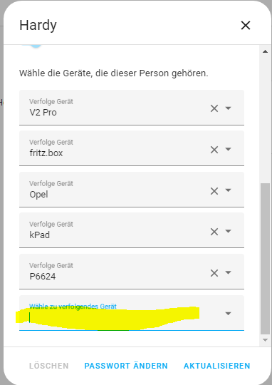

ist mir vorher nicht aufgefallen aber bei mir steht bei meinem Handy immer, daß ich zu hause bin. Und als device tracker steht da fritz box und der Status ist 2 Wochen alt.
da stimmt doch irgend etwas nicht. Ich dachte, die Handy-App meldet, ob sich das Handy zu hause befindet oder nicht …
Das ist der Sensor von der Fritzbox. Der ändert sich normal wenn du im Wlan angemeldet bis oder nicht.

Du kannst doch unter Einstellungen → Personen festlegen, anhand welches Gerätes dein Standort verfolgt werden soll.
ja schon klar, aber als Gerät dafür kommt doch nur mein Handy infrage oder was sollte ich da sonst noch auswählen?
EDIT:
achso Du meinst sicher hier bei “zu verfolgendes Gerät”
das Feld ist bei mit leer und wieso da oben fritzBox steht, ist mir auch nicht klar.
Ja, genau das, dann schmeiß einfach alles raus, was nicht dein Handy ist.

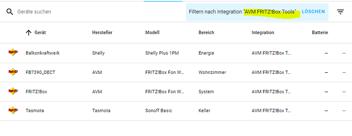

Du sprichst von den TOOLS
dann würden bei mir nur noch die smartHome Geräte = comet DECT Thermostate übrig bleiben

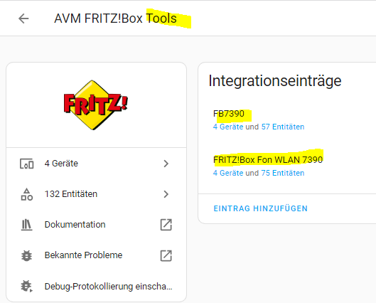

ich habe nur diese beiden Integrationen obwohl ich 2 FritzBoxen im LAN verwende.

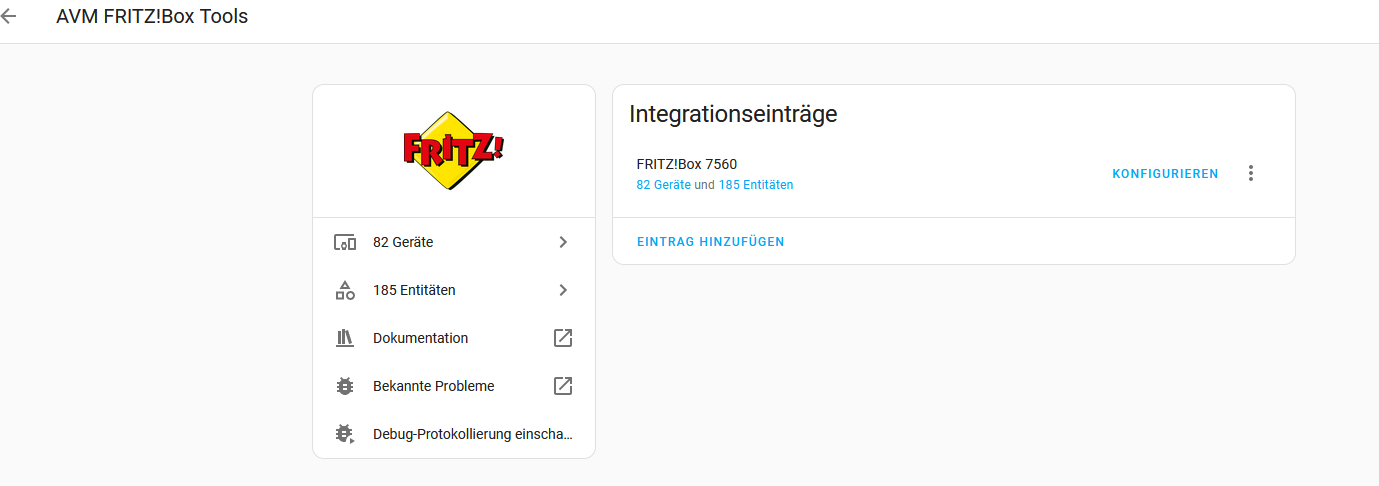

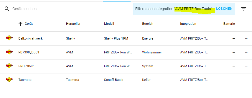

und in den FritzBox Tools steht bei mir dies und ich frage mich, was das jetzt überhaupt mit der FritzBox zu tun hat?

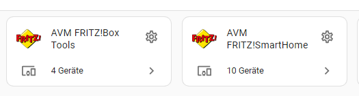

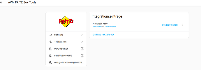

Interessant ist diese Ansicht.
Hier kannst du sehen wieviele Integrationen hier sind:
Hier mal der Link von HA für Integration:

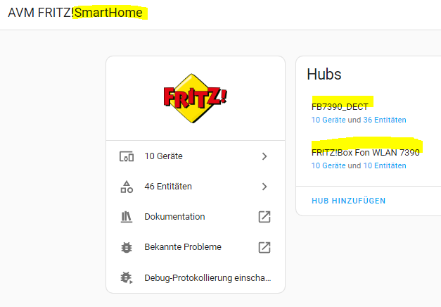

irgendwie hab ich da bei mir alles doppelt.
so sieht es bei den FB Tools aus
und so bei FB smarthome
Tools ist ja auch was anderes als Smarthome.

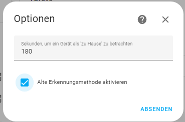

ich hab das hier jetzt mal auf “alte Methode” umgestellt, da ich auch kein mash habe.
Hier hat die Fritz Integration schon was mit dem “Handy Standort” zu tun.
Es geht darum, wann das Handy im Wlan angemeldet ist.

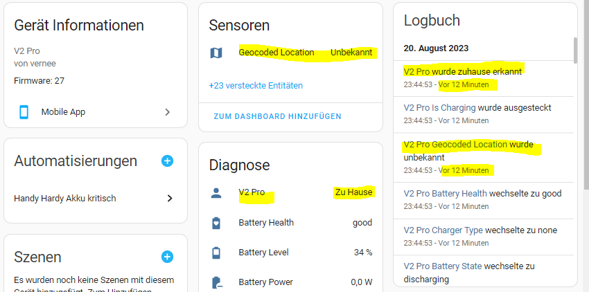

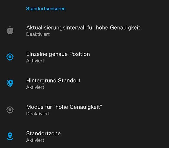

Ich habe in der Handy App den Standortsensor ein- und auf exakt gestellt.

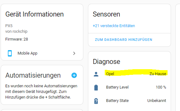

Jetzt bekomme ich bei Geräten von meinem Handy diese Werte:
sensor.v2_pro_geocoded_location liefert “unbekannt”
device_tracker.v2_pro liefert weiterhin “zu hause” und dieser Sensor ist immer der Person zugeordnet.

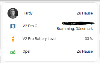

zum Vergleich dasselbe von der App im Auto ohne diese Einstellungen
Die Erkennung mittels FritzBox funktioniert also in beiden Fällen noch nicht.
der GeoSensor vom Handy liefert mir nach 15 Min. sogar den exakten Standort
nur ist dieser Sensor eben leider nicht der Person zugeordnet.

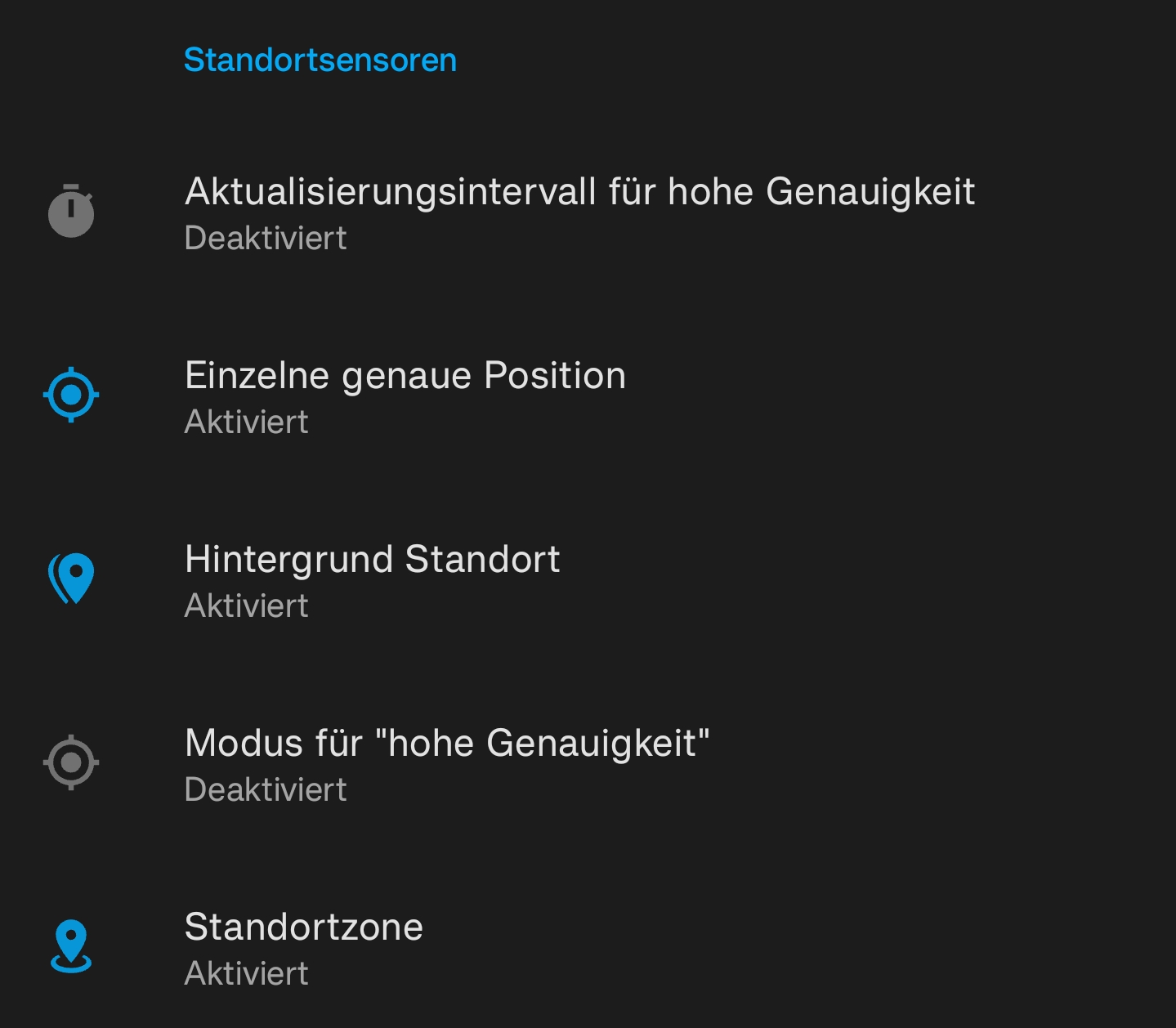

Für den eigentlichen Handy-Standort brauchst du nur diese Sensoren:
Dafür müssen aber auch sämtliche Energiesparoptionen oder Hintergrundeinschränkungen deines Handys für die App ausgeschaltet sein. Und standardmäßig aktualisiert sich der Handy-Standort über die App nur alle 15 min, wenn das Handy nicht am Strom hängt.
Ob sich dein Handy im WLAN befindet oder nicht, wirst du auch nie auf der Geäteseite deines Handys sehen, da die Infos dort nur von der App kommen.
