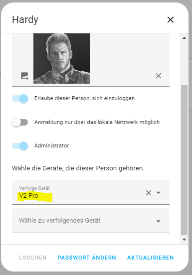

was stimmt denn mit meinem
device_tracker.v2_pro
nicht? Und vor allem, woher weiss der denn überhaupt die IP meines Handys

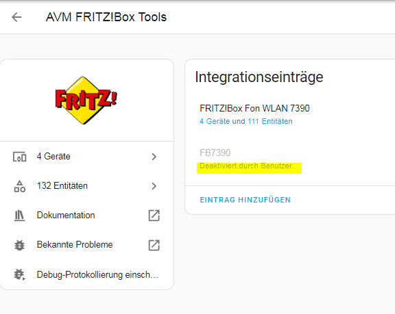

in der Fritz-Integration habe ich jetzt bereits die zweite FB deaktiviert, die ich nur für die DECT Geräte brauche.

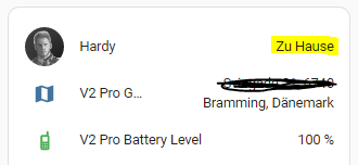

also, was ich auch immer jetzt probiert habe, ob mit einer FB oder mit der anderen oder mit beiden, der Personen Status wird einfach nicht korrekt angezeigt und auch nicht aktualisiert. Habe gerade nochmals alle AVM Integrationen gelöscht und nach einem Neustart noch ein letztes mal versucht - leider erfolglos.

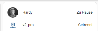

Und wie bekomme ich den jetzt mit der Person verknüpft?
also hiervon nur die oberste Zeile dann mit dem richtigen Wert und zwar entsprechend so:
Getrennt = Abwesend
Verbunden = Zu Hause

was steht denn bei Dir in der FritzTools Integration unter Konfigurieren? Sieht bei mir so aus.
meine FB7390 hat OS 06.87 (latest version)

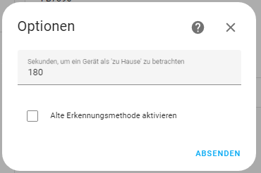

Ja, steht bei mir auch unverändert auf 180 s.

Bei der Person alles raus löschen und nur die Entität des in der “ping”-Plattform erzeugten
“binary_sensor.v2_pro” eintragen, dann sollte es klappen.
die 180s waren nicht die eigentliche Frage sondern ob die “alte Erkennungsmethode” einen Unterschied macht?
hatte ich auch gedacht, ist aber nicht möcglich. Man kann dort nur ein Gerät als Tracker auswählen. Als Gerät gilt das, was in HA als solches definiert ist, also zB ein Handy(App) oder eine an der FritzBox angeschlossene Integration zB eine Snoff RF bridge oder mein Hitchi-IR Strommesser. Der manuell erstelle Sensor kann an dieser Stelle nicht verwendet werden.

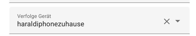

Und “haraldiphonezuhause” habe ich bei mir zum tracken eingetragen:
Probier es doch mal so.
