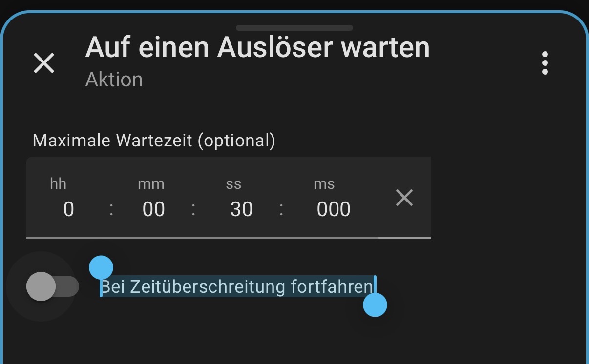

Wie gesagt es funktioniert aber nur wenn er drauf drückt . Ich will wenn er schläft und nicht drücken kann das es dann ausgeht
Leider lässt sich deine Automation nur schwer bzw. überhaupt nicht lesen. Setzt den Code hier mal richtig ein.
Du musst die Option „ Bei Zeitüberschreitung fortfahren“ deaktivieren.

Ich hoffe das hilf Maxe :folded_hands:
Da musst ein true rein und dann die Abfrage ob der Knopf gedrückt wurde. Wenn er nicht gedrückt wurde: Kiste aus.
Ich würde, sobald dein Sohn bestätigt, einen input_boolean auf on setzen. Morgens früh wieder auf off.
Jetzt kannst du den input_boolean abfragen.
Wenn on, dann TV anlassen, sonst ausschalten.
Also quasi wie jetzt:
Warte auf Trigger
continue_on_timeout: true
Wenn input_boolean off, TV ausschalten.
