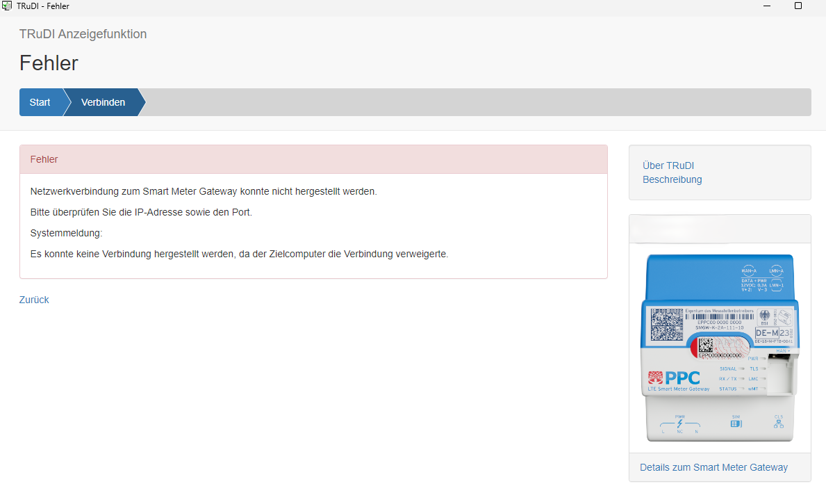

Ich hab das Gateway bei mir auch verbaut, nur komme ich nicht auf die GUI.
Ich erreiche das Teil weder über 192.168.1.200 noch andere Adressen, mein Laptop hat testweise von mir eine Adresse aus dem Subnet erhalten ohne erfolg, ping nich möglich, aufruf der Seite auch nicht.
HAN Port ist nicht deaktiviert, da er einen Link hat.
Hi @xxLexanixx ,
Auf Pingrequests antwortet das SMGW generell nicht. :wink:
Welchen Verteilnetzbetreiber hast denn du? Liefert dieser Angaben wie man das GW mit TruDi auslesen kann?
Hast du mal einen IP Scanner über den Bereich laufen lassen?
