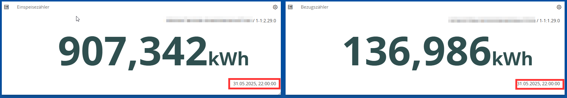

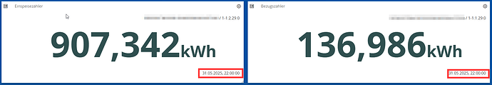

Ich glaube das Gateway hat ein Problem, Dein Aufruf bringt nur folgendes…
Aber auch die beiden Werte aus dem Portal sind schon 25 Tage alt…
Daten ins Portal übertragen ging bei mir immer, auch ohne HAN Config.
Allerdings hätte ich auch erwartet, dass du trotzdem eine lokale Verbindung zum SMGW aufbauen kannst.

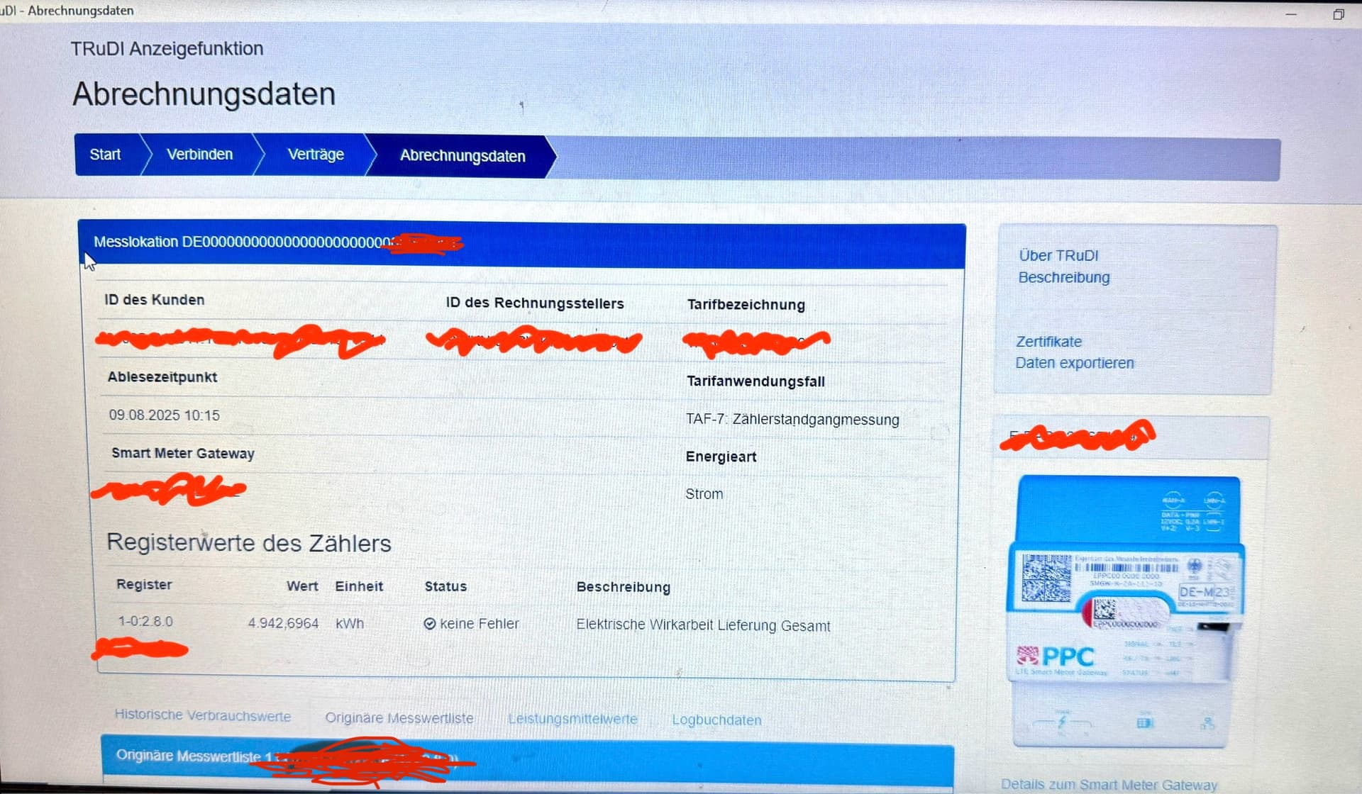

Frage, wie werden bei euch in Trudi die Bezugs und Einspeise Werte (Register 1.8.0 und 2.8.0) bei einem Zweirichtungszähler dargestellt?
Ich sehe nur die 15 minuten 2.8.0 Einspeise Beträge. Mache ich was falsch?

habe das selbe Gateway und zwei unterschiedliche Zugangsdaten für Einspeisung und Bezug.
Muss mich also mit Trudi ab und dann mit den anderen Zugangsdaten wieder anmelden um beides sehen zu können.
