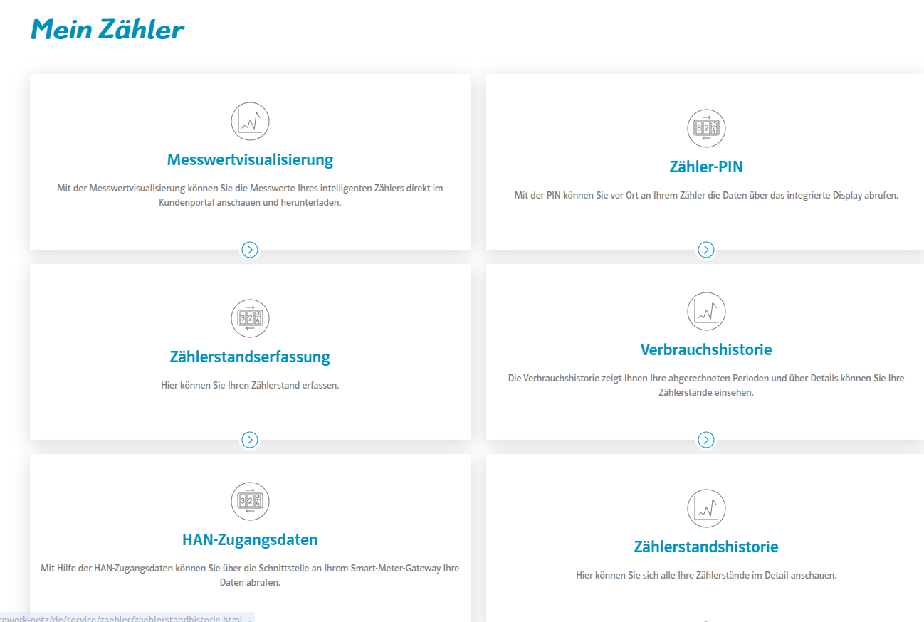

also ich gehe ins Kundenportal->MeinZähler. Siehe Screenshot. Da findest du die PIN, falls du einen Lesekopf installieren möchtest, oder eben die HAN-Zugangsdaten. Die ändern sich bei jedem Abruf und dann dauert es aber, bis die auf das imsys-Gateway übertragen werden und du sie nutzen kannst, also ich würde die einmal abrufen und dann speichern. Mit Trudi kannst du dann die Werte auslesen. Leider kann ich über die Weboberfläche des Gateways keine Einstellungen vornehmen, weil mir kein Mensch Benutzernamen und Paßwort sagen kann, weder die Firma, die das Equipment eingebaut hat, auch nicht bayernwerk und auch kein Elektriker. Auf die Weboberfläche kommt man aber nur mit folgender ergänzter IP-Adresse: https://192.168.1.200/cgi-bin/hanservice.cgi, hilft aber eh nicht, weil ich keine Zugangsdaten kriege. Aber mit einem Notebook direkt am HAN oder einem Accesspoint im Clientmodus kannst du mit Trudi dann die Werte auslesen. Bei den bayernwerken haben die absolut keine Ahnung, was ich von ihnen will, da anzurufen ist reine Zeitverschwendung.
Kanns du das Bild öffnen?

Im Nachhinein ist alles so einfach: Ich habe zwei Zähler und damit auch zwei Vertragskontonummern. Nur einer der Zähler ist digital und man muss halt das dazu gehörende Vertragskonto auswählen!
Ich bekomme so zwar kein digitales Zertifikat, sondern nur Benutzernummer und Passwort, aber das ist ja schon einmal ein Anfang.

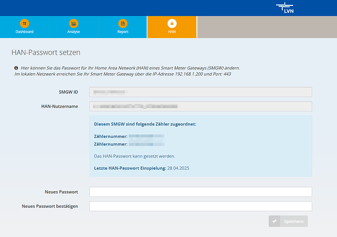

Was mir noch nicht ganz klar ist, wie könnt ihr Euch mit dem Gateway verbinden? IP-Adresse im falschen Bereich hin oder her? Seht ihr/ habt Ihr an Eurem Zähler eine Ethernetschnittstelle? Strahlt das Gateway ein WLAN aus?
Das Portal meines Energieanbieters zeigt mir ein HAN Benutzernamen und auch ein Passwort an bzw. das kann ich sogar selbst setzen…

Hallo hinterst,
ich bin auch bei LVN und habe auch ein SMGW. Das Portal auf deinem Screen kenne ich aber nicht und habe ich auch nicht gefunden. Auf Nachfrage bzgl. der Zugangsdaten bekomme ich keine Antwort.
Hast du einen Link?

Da war ich wohl wirklich etwas voreilig und habe einfach nicht richtig geschaut, jetzt muss ich nur an meinen HA ein zweites Netz aus diesem Segment bringen. Leider fehlt mir Momentan etwas die Zeit. :frowning:
