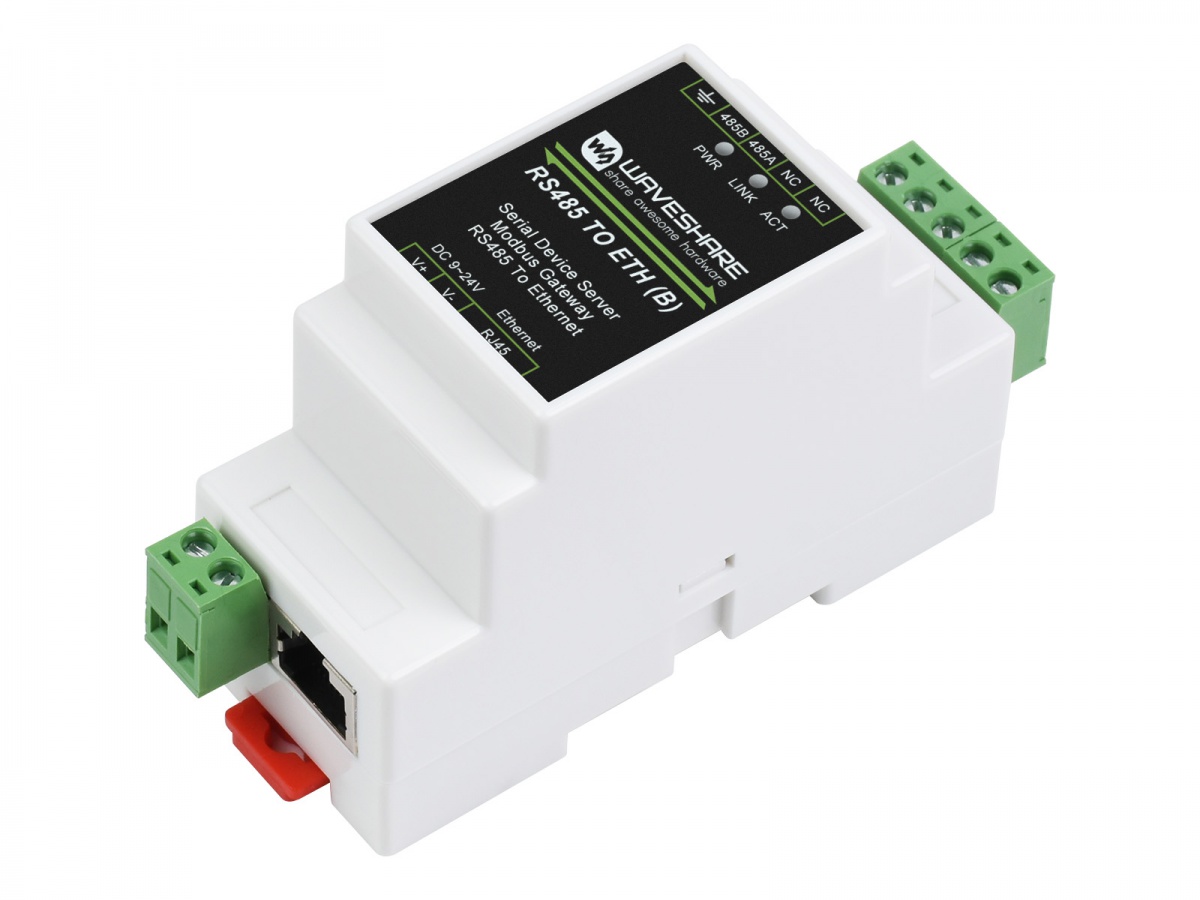

Dazu habe ich mir den Waveshare RS232/485/422 to POE ETH (B) zugelegt. Leider bekomme ich da keine Kommunikation mit dem Home Assistant zustande.
Kennt jemand diese Kombination und kann helfen? Oder hat jemand eine Alternative zu dem Waveshare im Einsatz die mit dem Eastron und HA funktioniert?

Ich lese einen Eastron-SDM72D-M-2 problemlos über einen Waveshare RS485 TO POE ETH (B) aus.
Wo hakt es denn bei Dir?

Hat dein Waveshare für die Verkabelung zum Eastron 2 Anschlüsse? Meiner hatte 4…

Hallo Andreas,
anbei der Link auf Waveshare-Wiki
Ich habe beide Varianten im Einsatz:
  • RS 485 TO ETH (B)
  • RS 485 TO POE ETH (B)
Die 485A/485B-Anschlüsse (Modbus) des Waveshare-Umsetzers müssen mit den korrespondierenden Anschlüssen A+/B- des Eastron-Stromzählers verbunden werden:
485A ==> A+
485B ==>B-

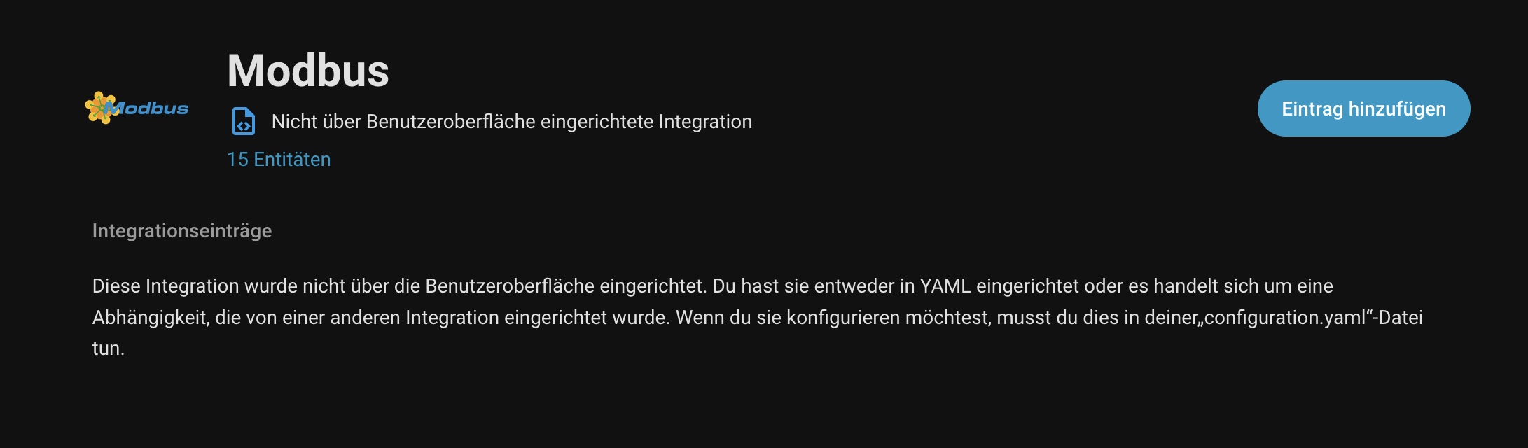

Im Home Assistant hatte ich eigentlich nur etwas Code in die Config.yaml eingebaut und über die Entwicklerwerkzeuge nach den Werten gesucht…. dabei habe ich entweder nichts gefunden oder es gab im Log diverse Fehlermeldungen…

wurde denn bei Dir überhaupt die Modbus-Integration angelegt?
Wenn Du möchtest, kannst Du ja mal zeigen, was Du in die config.yaml eingetragen hast.
Grüße
Torsten
Hallo Thorsten,
genau so sieht das bei mir aus. Aber ich habe den alten Waveshare zurück geschickt und muss jetzt auf den neuen warten.

Hallo Andreas,
schon mal gut, dass die Integration angelegt wurde.
Für den Waveshare-Konverter benötigst Du übrigens noch ein Netzteil. Ich habe mir ein passendes Hutschienennetzteil von Meanwell besorgt. Die sind günstig und funktionieren.

Hallo Torsten,
der Waveshare ist jetzt da und ich kann Werte, z.B. den Zählerstand auslesen. Scheint also alles soweit zu funktionieren.

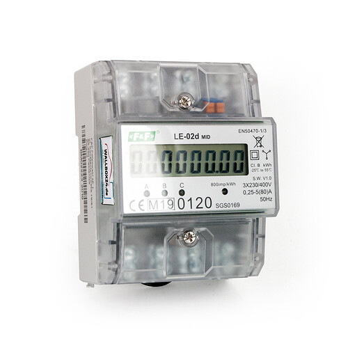

Hi
Sollte es für die Ladekostenabrechnung des Dienstwagens nicht ein MID Zähler sein, um auf der sicheren Seite zu sein?
Ich habe einen Victron Zähler mit LAN gefunden, der aber leider kein MID ist.
Eine MID Wallbox ist leider deutlich teurer.
ja für die Abrechnung möchte das BMF einen MID Zähler haben. Zumindest wenn man einen externen Zähler nachrüstet.
MID Zähler mit WLAN sind selten bzw teurer. Ich habe das jetzt wie oben beschrieben mit dem Eastron Zähler und dem Waveshare realisiert…
