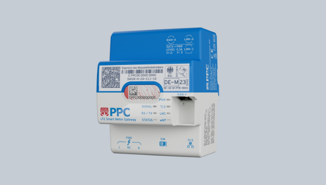

ich nutze Home Assistant bereits seit einiger Zeit und möchte nun meinen neuen Stromzähler („LTE Smart Meter Gateway“) integrieren, um den Zählerstand direkt auszulesen und weiterzuverarbeiten.
LTE-SMGW2
Beschreibung: LTE Smart Meter Gateway - Power Plus Communications AG
Hat jemand Erfahrungen damit, wie man diesen Zähler mit Home Assistant verbinden kann? Speziell interessiert mich, ob es eine Möglichkeit gibt, die Zählerstände auszulesen.
Falls jemand hierzu eine Lösung hat oder Ideen, wie ich das Smart Meter Gateway ansprechen kann, wäre ich sehr dankbar!
Vielen Dank im Voraus für eure Unterstützung!

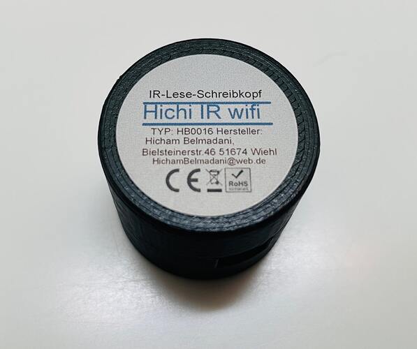

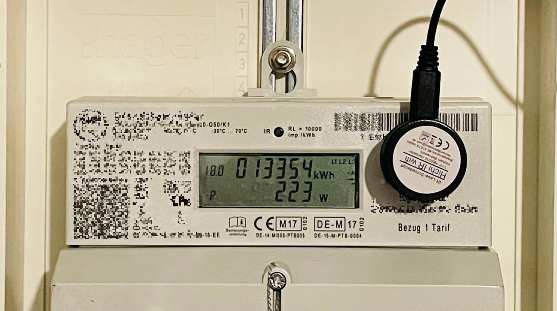

würde es nicht erst einmal Sinn machen, bei Deinem Netzbetreiber nachzufragen, wie Du an die Daten kommst?
Welchen Stromzähler hast Du denn?
Es gibt da meist auch eine IR Schnittstelle, die man mittels IR Lesekopf auslesen kann,
wenn man sich die PIN vom Netzbetreiber bekommen hat.
Ähm hat er doch oben geschrieben. :slightly_smiling_face: Das Teil hat eine HAN-Schnittstelle und was die restlichen Schnittstellen betrifft müsste @Krabtus hier mal die genaue Typenbezeichnung angeben die auf dem Teil steht. Ich befürchte nämlich das das Teil keine IR-Schnittstelle hat. Einen Link bzgl. HAN hattest Du ja bereits gepostet. :slightly_smiling_face:
Das SMGW verfügt über keine integrierte Hardware-Anzeige. Alle mess- und eichrechtlich relevanten Informationen können mit einer Transparenz- und Displaysoftware (TRuDI) über die HAN-Schnittstelle (frontseitiger Ethernet-Anschluss) des SMGWs zur Anzeige gebracht werden.

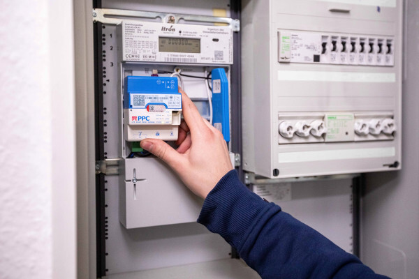

ich oute mich ja gerne, als jemand, der keine Ahnung hat, zu allem eine Meinung und zu nichts zu gebrauchen ist :slight_smile:
Als ich mir die wenigen Informationen von der Firma angeschaut habe, da habe ich halt dieses Bild gesehen
Und da habe ich halt das als IR interpretiert.
grafik
Ah ich verstehe was Du meinst. :slightly_smiling_face: Jepp @Krabtus müsste hier wohl noch ein paar mehr Infos liefern und an seiner Stelle würde ich - so wie Du es ja auch schon vorgeschlagen hast - erst einmal mit dem Netzbetreiber sprechen was da wie möglich ist.

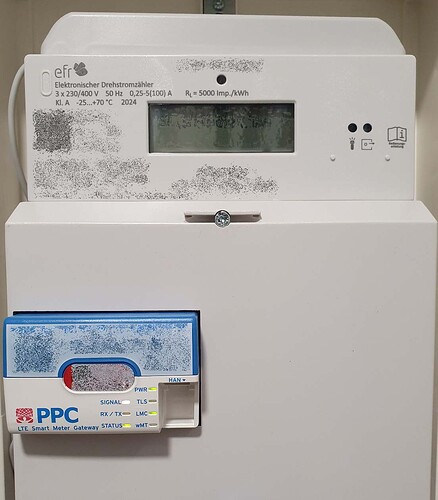

Ich habe den Stromzähler mal fotografiert. :laughing:
Jemand eine Idee, wie ich damit am einfachsten den Stromverbrauch überwachen kann?
Der Zähler bietet dort links wohl
efr
die Möglichkeit per IR-Lesekopf die Werte zu empfangen und somit siehe dann die Infos die @dp20eic bereits gepostet hat.
Tasmota Scripte für efr Zähler siehe z.B. hier:
Allgemeine und m.M.n. umfassende Infos zu dem Thema siehe hier:
https://ottelo.jimdofree.com/stromzähler-auslesen-tasmota/
