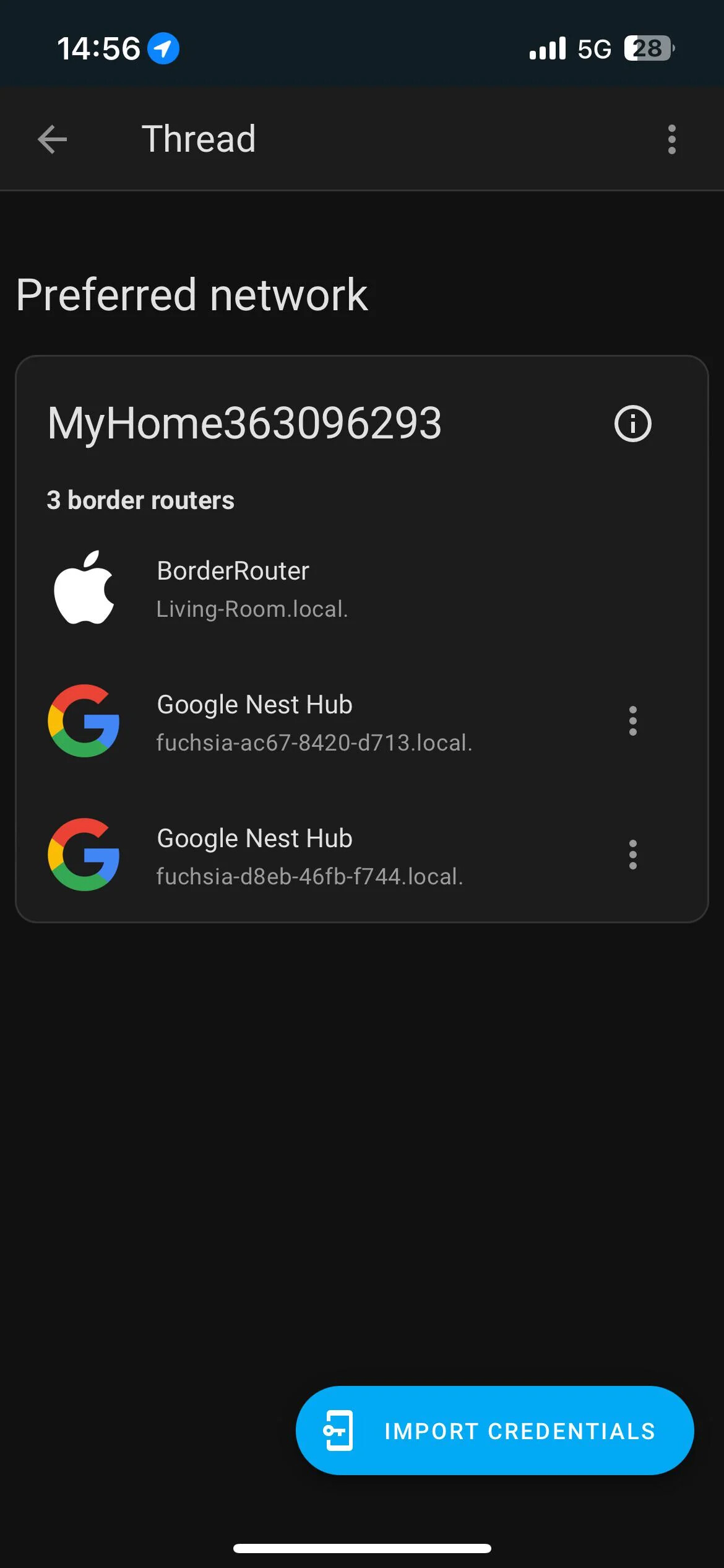

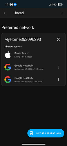

jetzt bin ich noch verwirrter. Dient der Apple TV überhaupt als Border Router? Weil ChatGPT sagt nein :smiley: Kann ich das irgendwie nachgucken? Und wenn das wirklich stimmt, wieso habe ich dann 3 Matter Geräte einbinden können?
Wo finde ich denn diese Ansicht hier, die ich bei Reddit gefunden habe?
