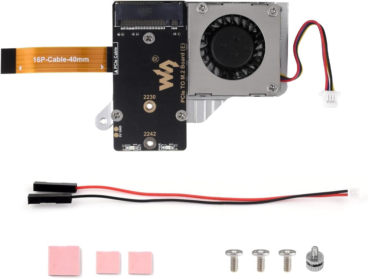

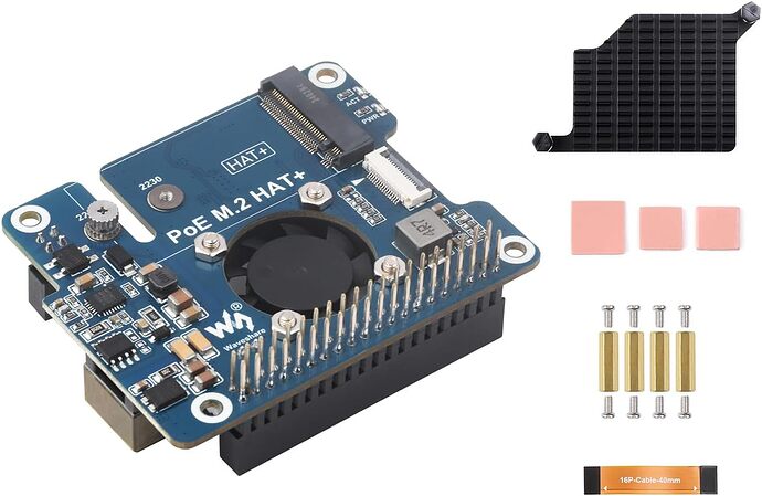

Zum Thema Hardware hab ich soweit gelesen, dass eine SD Karte nicht empfohlen wird. Habe überlegt ob dann eine M.2 möglich ist. Welche Marke und wie viel GB werden empfohlen?
Dazu habe ich mir zwei Adapter rausgesucht. Vieleicht kann mir hier jemand mehr dazu sagen, welcher besser ist.

Ich würde zu dem bekannten Waveshare greifen. Die mit PoE hört sich nett an aber wie steht es da um die Wärmeentwicklung

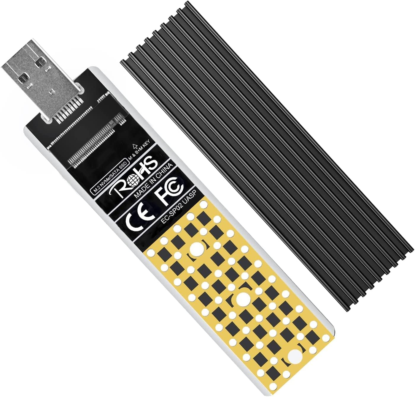

Hätte noch ne frage habe im video gesehen das man so ein Adapter auch braucht um.das System auf die m.2 zu bekommen.
Geht das auch anders?
Ist der einfachste Weg mit einem Adapter + Raspberry Imager drauf schreiben. Alternativ mit einem Linux-Live vom USB auf die verbaute M2 per BalenaEtcher schreiben - habe ich so aber auch noch nicht gemacht
