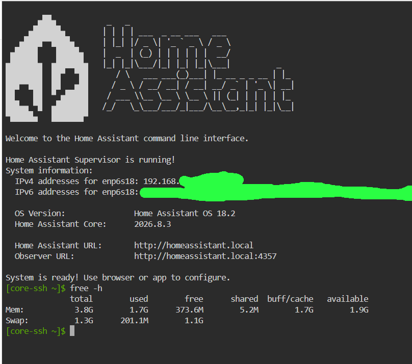

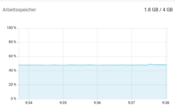

Du kannst in in HA unter Einstellungen>System>Hardware die tatsächliche RAM Nutzung in HA ansehen:
Alternativ geht das auch mit free -h in der Konsole:
Generell würde ich aber der HA VM auch 4GB RAM zuweisen, speziell weil Du ja auch einige APP (Add-ins) verwendest.

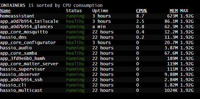

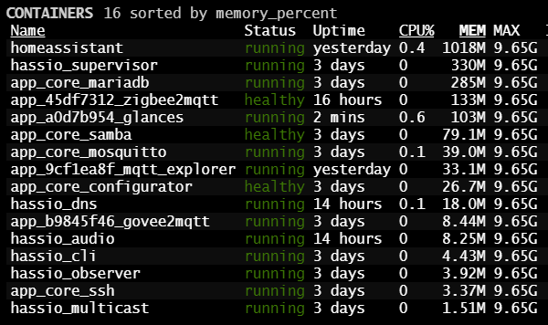

Wenn Du in real time die Speicherauslastung (und anderes) sehen willst, kann Du auch die App Glances nutzen
So sieht es bei mir aus

vielen Dank…und so siehts bei mir aus:

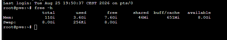

Antwort an Miami: System→ Hardware sagt 1,5GB von 2 GB Arbeitsspeicher (mehr hat mein Dell Thinclient auch nicht), Prozesser ca. 6%, An der Console sehe ich aber etwas anderes, vermutlich Festplatte (?):
root@pve: Das sieht mir nach Proxmox aus. Bist Du am falschen Rechner?
Mit Konsole meinte ich das Terminal in Home Assist.
