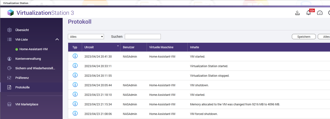

Das Ganze läuft in einer virtuellen Maschine in der so genannten QNAP virtualization station:
Deren Protokoll gibt nicht soo viel her; Hier ein Beispiel der letzten Tage.
Am 23. habe ich als ein Test mal den für die VM bereitgestellten Arbeitsspeicher halbiert.
Der Neustart am 24. abends kam ebenfalls von mir.
Ich hatte gehofft, dass mir LOGs aus HA weiterhelfen könnten, aber darin habe ich bisher keine Anhaltspunkte gefunden. Mir scheint, dass die Logfiles in HA nach einem Reboot neu erstellt werden, ähnlich wie’s z.B. bei einer FritzBox ist.

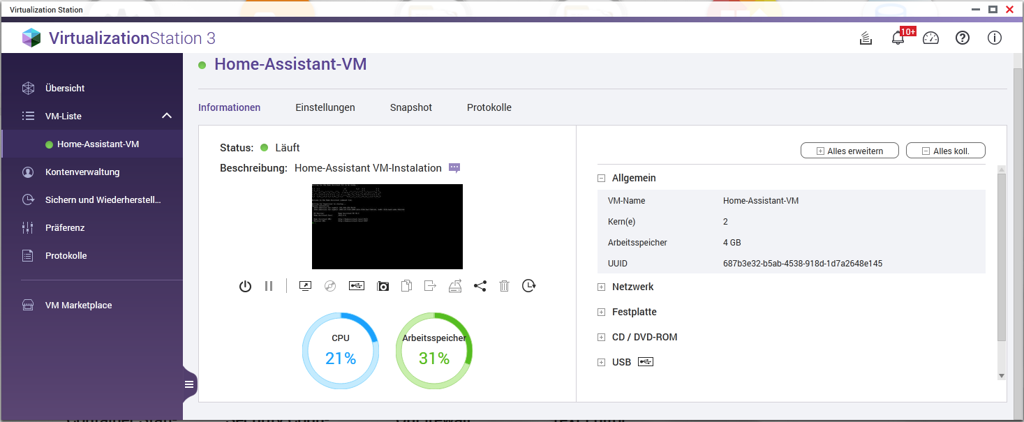

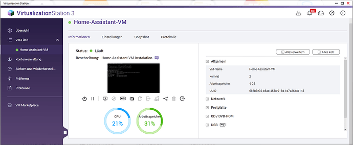

Aktuell verwendet HA laut seiner Systeminfomationen ca. 14 % des zur Verfügung gestellten Speichers.
grafik
Arbeits- und Festplattenspeicher hatte ich ursprünglich auch schon im Verdacht, aber an beiden Stellen sind m.E. genügend Reserven vorhanden. :man_shrugging:t4:

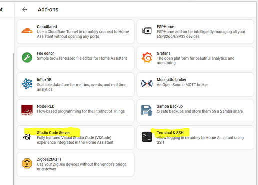

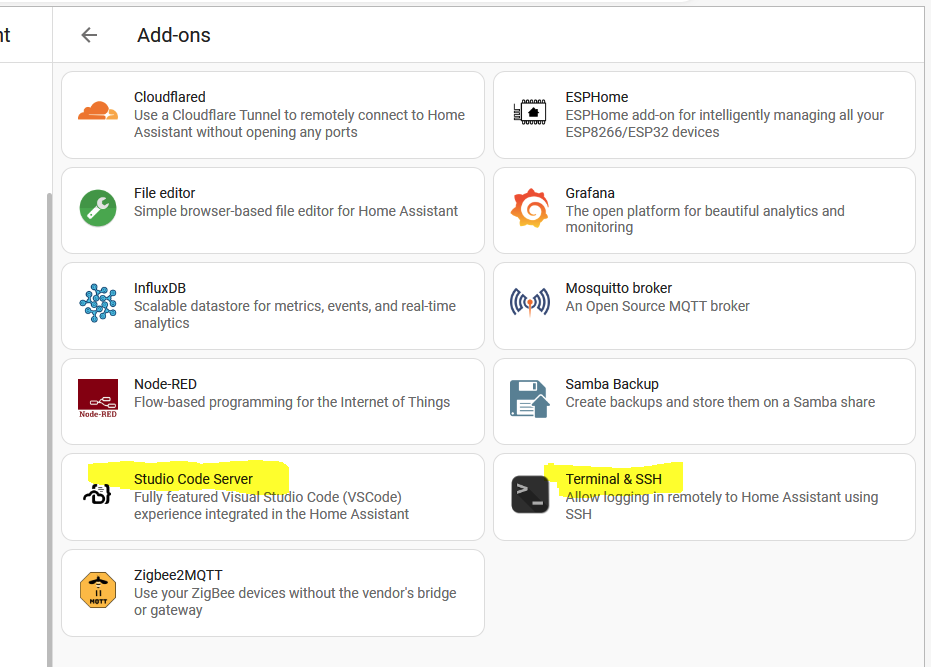

Hi, auch 'ne Idee…
Folgende AddOns sind installiert, wobei die gelb markierten zurzeit gestoppt sind.
StudioCodeServer ist übrigens erst seit gestern Abend gestoppt. Kein besonderer Grund - einfach so.
Bislang läufts…
