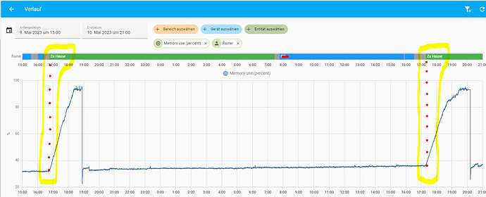

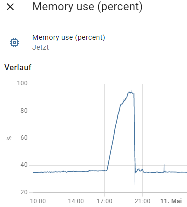

Mit HIlfe des HA Systemmonitors und der Beobachtung / Aufzeichnung von disk_use_percent, swap_use_percent und insbesondere memory_use_percent bin ich seit vorgestern einer Sache auf der Spur :face_with_monocle: die dazu führt, dass der Speicherverbrauch (memory_use) bei bestimmten Ereignissen kontinuierlich zu steigen beginnt, was schließlich in ooM und Neustart endet:

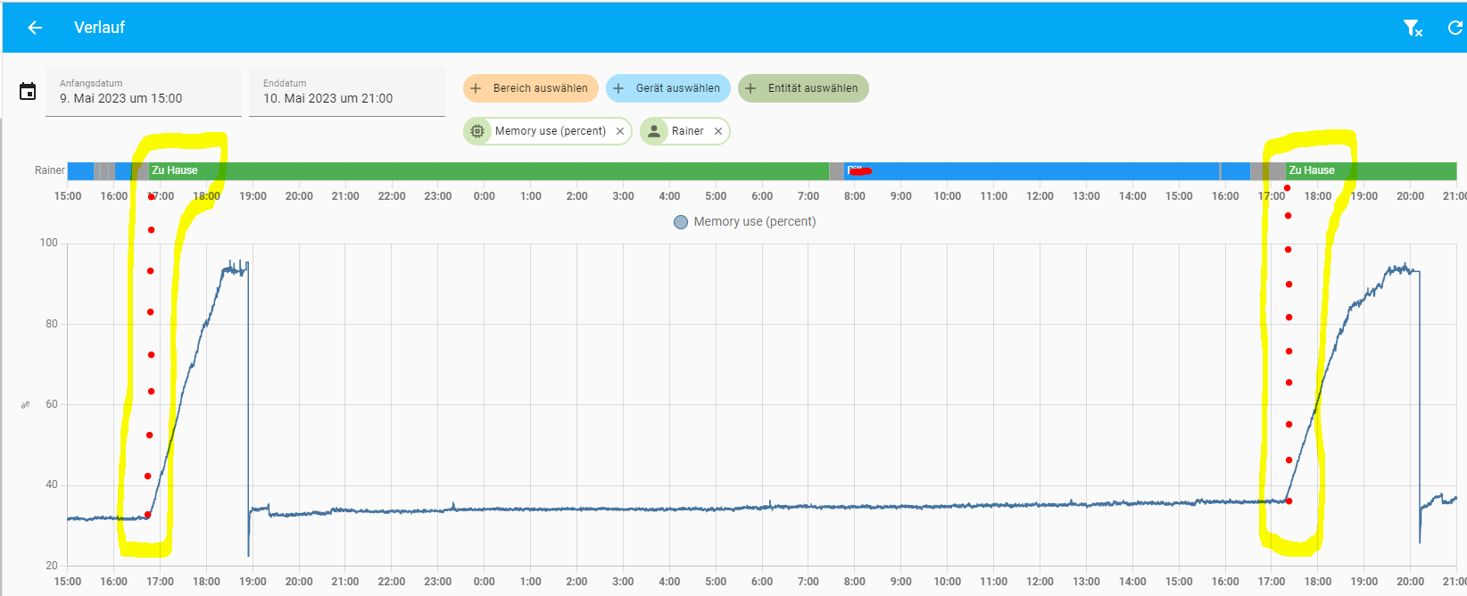

Mit Hilfe des Systemmonitor habe ich herausgefunden, dass der kontinuierliche Anstieg der Speichernutzung bis hin zum Neustart immer dann beginnt, sobald jemand die bis dahin verlassene HOME-Zone betritt:
Hierdurch konnte ich den Kreis der Verdächtigen eingrenzen und habe letztlich die Ursache dieser Neustarts gefunden: Mich :face_with_symbols_over_mouth:
Interessehalber habe ich mich vor längerer Zeit mal mit der Alarm Panel Card beschäftigt und mir währenddessen einen TAG-Reader gebastelt, der unter anderen einen Buzzer und eine LED enthält.
In dem Zusammenhang entstanden einige Automationen; unter anderem zur Ansteuerung der LED und zur Beeinflussung des Status des Alarm Panels.
Hin und wieder war der TAG-Reader während einiger Tests aktiv (sprich: im WLAN / HA erreichbar), die meiste Zeit allerdings ausgeschaltet. Und das ist er inzwischen bereits seit mehreren Wochen.
Die zugehörigen Automationen, die teilweise “repeat” Funktion enthielten (sozusagen: DO while LOOP) waren allerdings weiterhin aktiv. :face_with_raised_eyebrow:
Die Automationen, die ausgelöst wurden, sobald jemand (die erste Person bzw. erstes Smartphone) zu Hause eintrifft, landeten aufgrund des deaktivierten TAG-Readers sozusagen in einer Endlosschleife, was zum Anstieg der Speichernutzung und damit verbunden letztlich zu ooM und Neustart führte. :face_with_spiral_eyes:
Seit der Deaktivierung der o.g. Automationen ist der Effekt nicht mehr reproduzierbar und die Speichernutzung liegt recht konstant bei ca. 33%.
