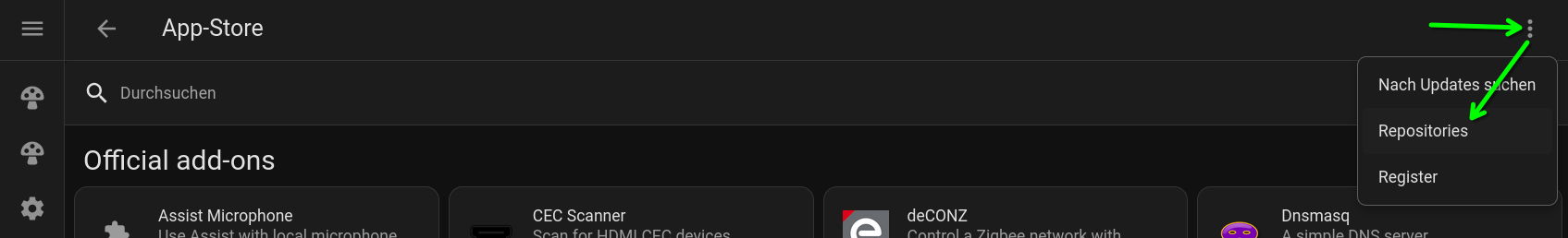

Gehe mal in HA in die Einstellungen → Apps → App installieren
Dort dann die 3 Punkte → Repositories
Da fügst du dann die URL hinzu:
https://github.com/hacs/addons
Danach den Store vielleicht nochmal mit Strg + F5 neu laden falls das Addon noch nicht auftaucht.

Super - vielen lieben Dank für die schnelle Hilfe!
Das hat funktioniert und jetzt kann ich es installieren.
