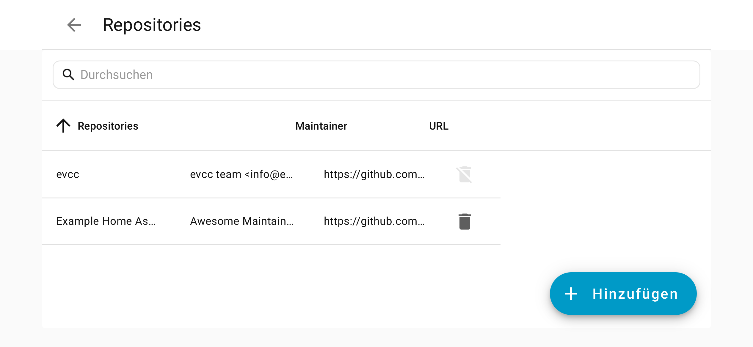

Jetzt möchte ich natürlich auch HACS nutzen und habe unter APPS - Repositories (https://github.com/home-assistant/hassio-addons-example) eingebunden. Leider komme ich jetzt nicht weiter.
Wie bekomme ich HACS zum Laufen?

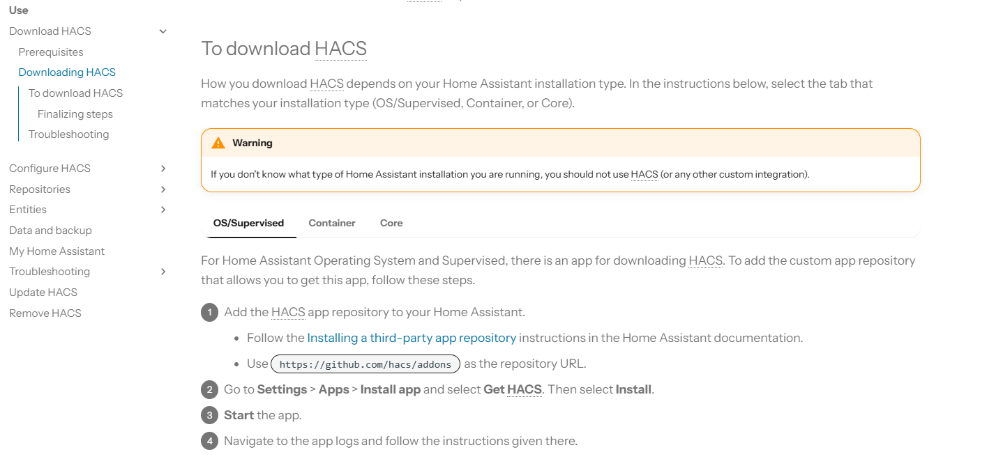

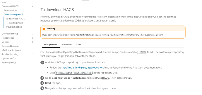

Hi, ja das Video habe ich mir natürlich angeschaut, aber wenn ich hacs.xyz eingebe, dann sehe ich eben NICHT unter downloading HACS den Button mit “my link”, wie im Video beschrieben.
Ich komme auf diese Seite:

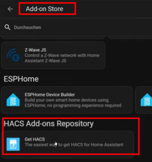

Du scheinst da die beiden Varianten der HACS Installation ein wenig durcheinander zu bringen. :slightly_smiling_face: Wenn Du das HACS Repo manuell hinzugefügt hast dann solltest Du jetzt im Add-on Store - nach einem Reload Strg + F5 davon - das im Add-on Store auch sehen.
Dann die App installieren und dann starten. Im Protokoll kannst Du dann sehen das HACS installiert wird und das Du danach HA einmal neu starten musst. Im Anschluss solltest Du HACS über Geräte & Dienste als Integrationen hinzufügen können. Das Du vorher auch noch einen Github-Account brauchst sollte klar sein.
