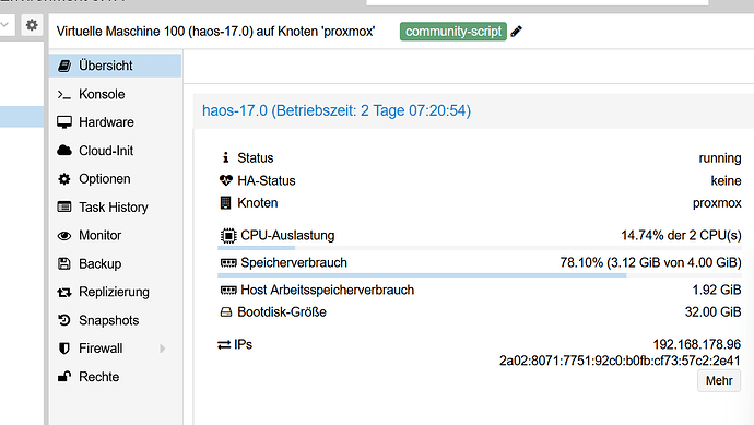

Hier mal mein Homeassistant in Proxmox

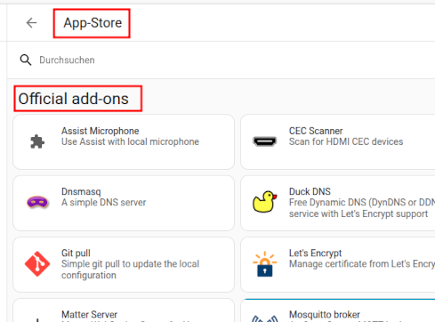

Wobei bekanntlich noch nicht alle Dinge bei HA entsprechend angepasst wurden - Bsp.
und der Wirrwarr dazu wohl noch eine ganze Weile weitergehen dürfte. :laughing:
