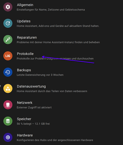

Was sagen denn die Protokolle?
Du findest sie hier,
