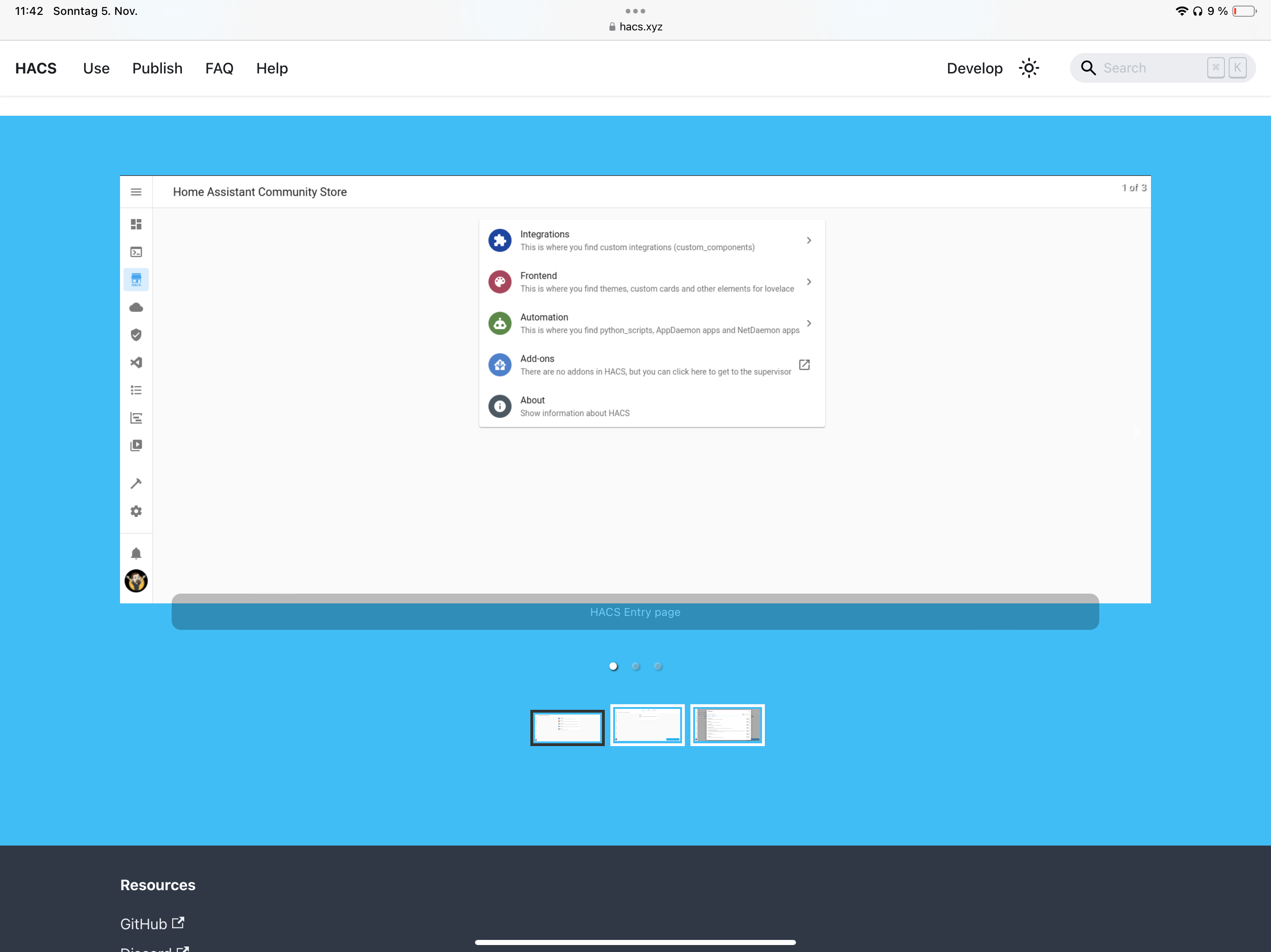

Ich habe allerdings ein Problem mit HACS. Ich habe HACS installiert, bekomme aber nicht folgendes Bild, wenn ich HACS aufrufe.*
Das führt dann dazu, dass ich viele Ergänzungen zwar finde, aber nicht installieren kann. Ich komme einfach nicht auf Frontend.
Was habe ich bei der HACS Installation falsch gemacht?

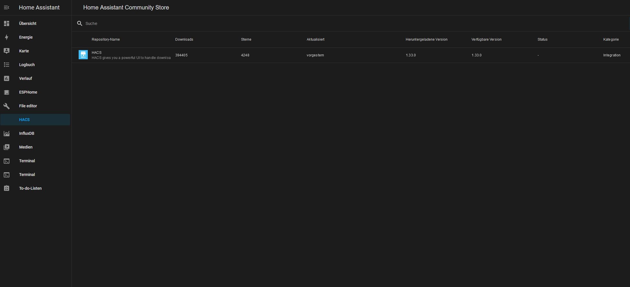

ich habe einähnliches Problem.
Alles Installiert, klicke aich auf HACS kommt folgende Anzeige:
Wie geht es weiter, was ist falsch?
Danke
Oben rechts den Filter löschen
So einfach, ich bedanke mich.

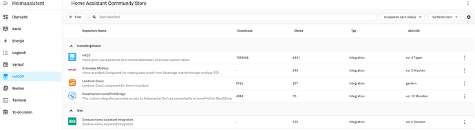

Hi, ich bin ganz neu hier und habe 0 Erfahrung mit HA bzw. Programmierungen. Bei mir ist das auch so. Allerdings kann ich HACS auch nicht konfigurieren. Muss ich HASC löschen und
neu installieren?
So sieht es bei mir aus… Übrigens: links in der Anzeige steht HACCP
