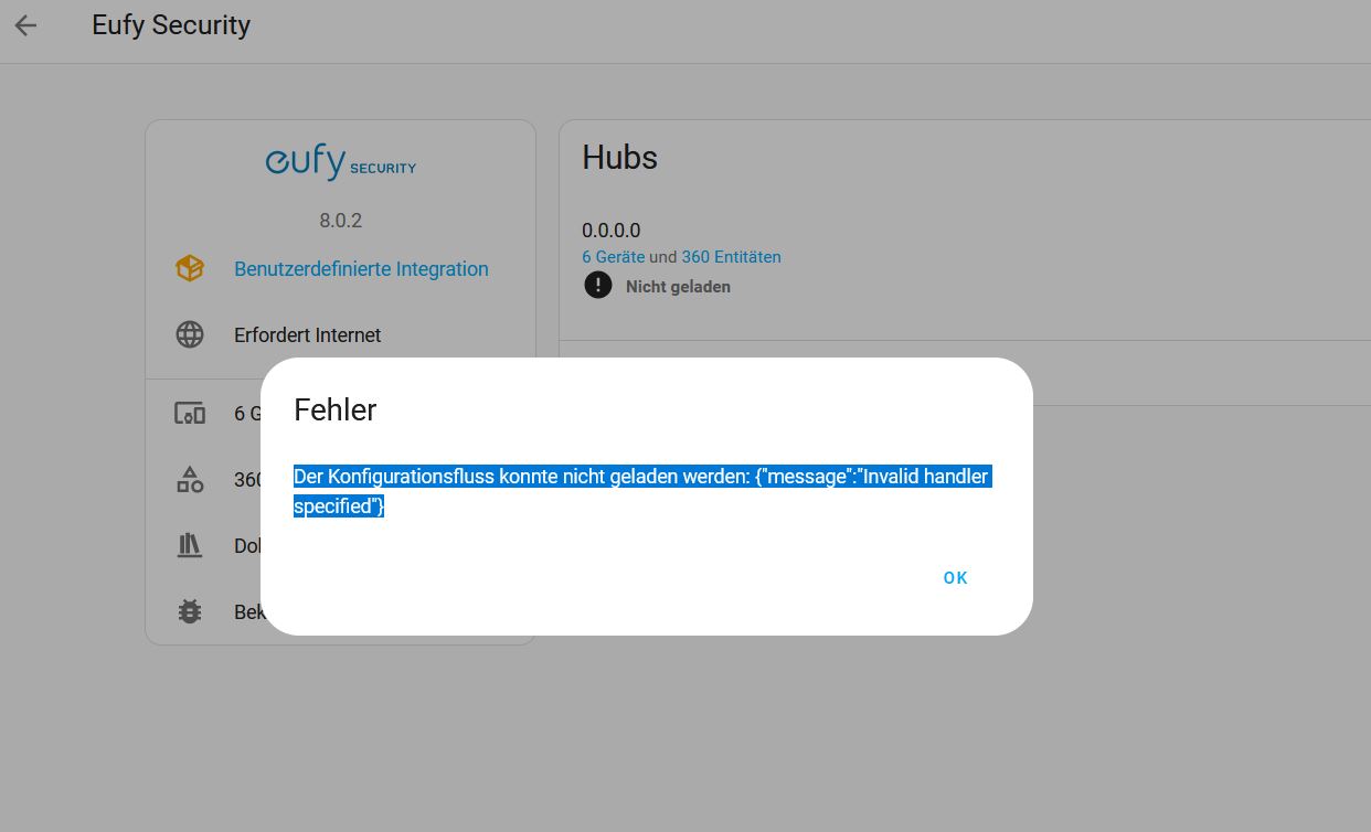

Falls eufy_security das Problem ist, ich habe die Integration schon gelöscht und das Addon dazu, wenn ich dann das System neu starte, ist die Integration wieder da inkl. des Hubs und der Kameras. Und wenn ich versuche eineh neuen Hub anzulegen kommt der Fehler Der Konfigurationsfluss konnte nicht geladen werden: {“message”:“Invalid handler specified”}

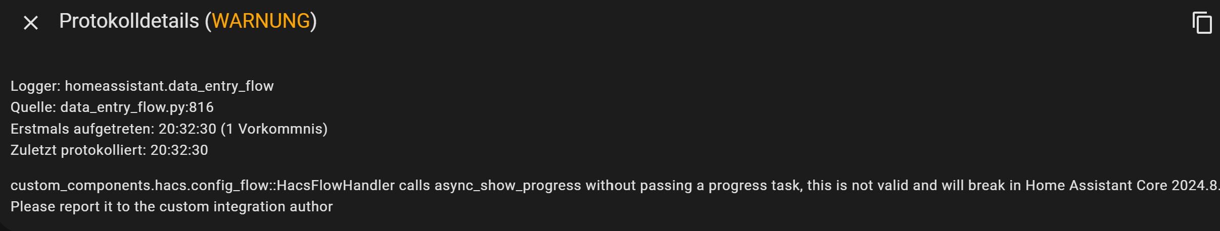

ich habe auch HACS Einrichtungsfehler:
Wer kann da helfen?
Das sind keine Fehler die direkt mit HACS zu tun haben. Eigentlich steht alles Interessante in den Fehlermeldungen: die jeweiligen Erweiterungen nutzen Komponenten, die in zukünftigen Versionen von HA nicht mehr unterstützt werden. Diese Probleme kann dann nur der oder die ErstellerIn der jeweiligen Erweiterung beheben.
