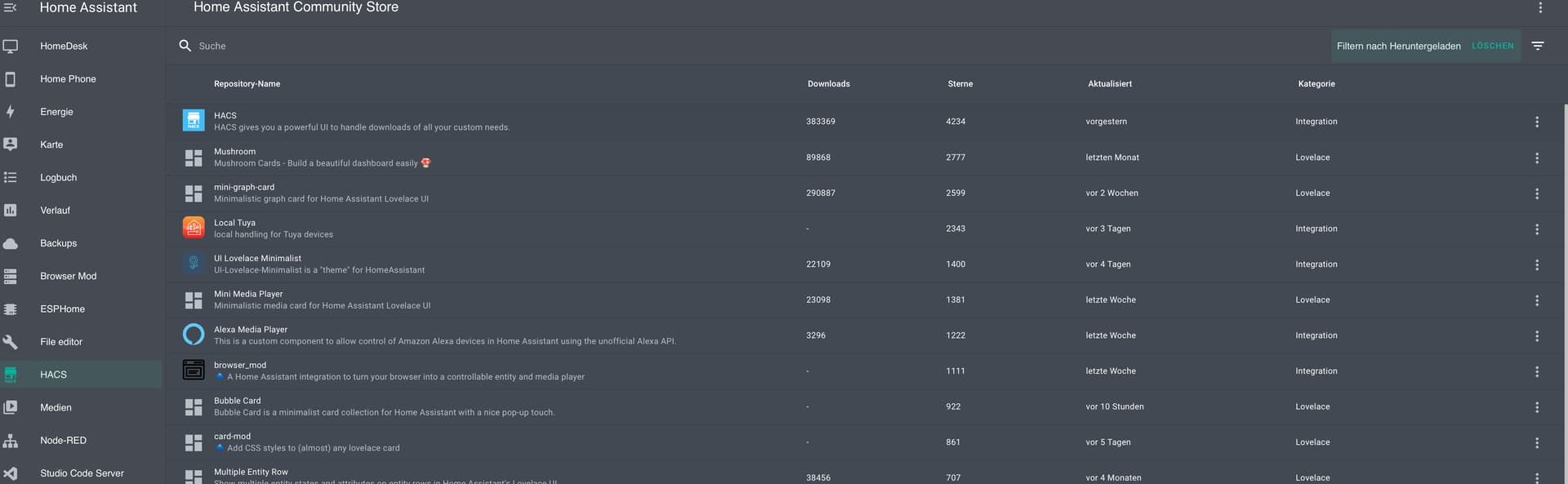

Nach dem Update auf 2024.1 ist das HACS Frontend bei mir verschwunden. Oder besser es sieht jetzt komplett anders aus. Ich sehe nur noch das hier:
jemand ne Idee woran das liegen könnte? Neuinstallation von HACS hat nichts gebracht

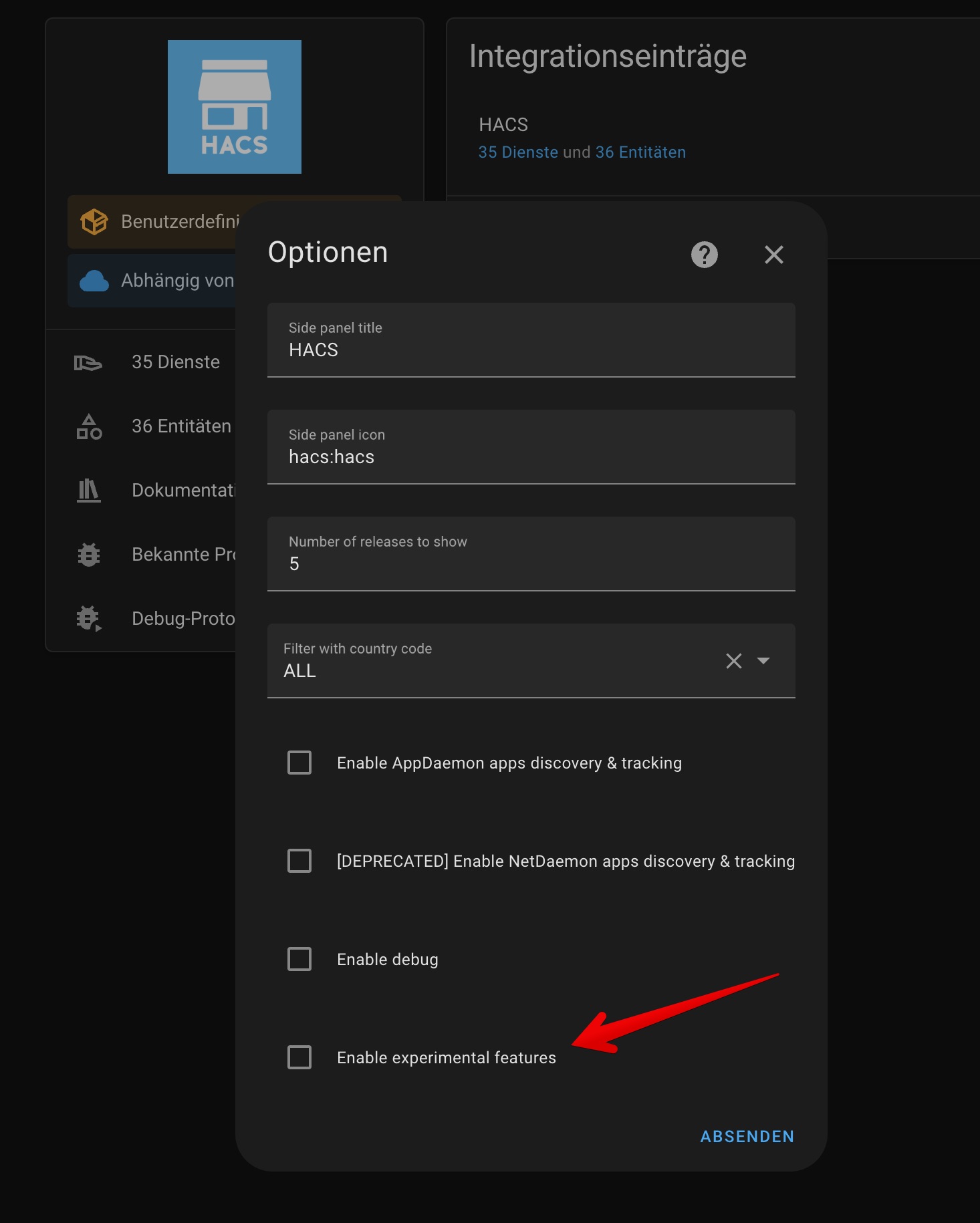

Guck dir das mal an:
danke für den Hinweis. Aber das ist es leider nicht. Es ist auch komplett unabhängig von Gerät oder Browser. Mehrere Geräte und Browser getestet
D.h. du hast die experimental features deaktiviert?
ja ist alles deaktiviert und HA schon mehrfach neu gestartet, HACS neu installiert, andere Browser und Geräte. Nix hat geholfen
Nachtrag:
ok bin dem ganzen etwas auf der Spur. Wenn ich per normaler homeassistant.local Adresse zugreife ist alles gut und ich sehe das normale Frontend. Nutze ich meine externe URL die per Cloudflare integration verknüpft ist, sehe ich die merkwürdige HACS Ansicht. Alles andere funktioniert
