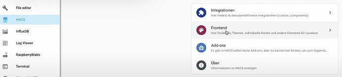

In vielen Videos und Anleitung sehe ich das wenn man im HA auf HACS geht die Karte mit den Bereichen Integration / Frontend / Add-ons / über kommt:

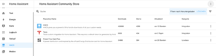

bei mir schaut das anders aus, so das ich z.B. nicht auf das Frontend eines HACS kommen:
Auch wenn ich den Filter lösche oben rechts bekomme ich “Karte” mit den 4 Punkten nicht, sondern eine Übersicht aller Erweiterungen.

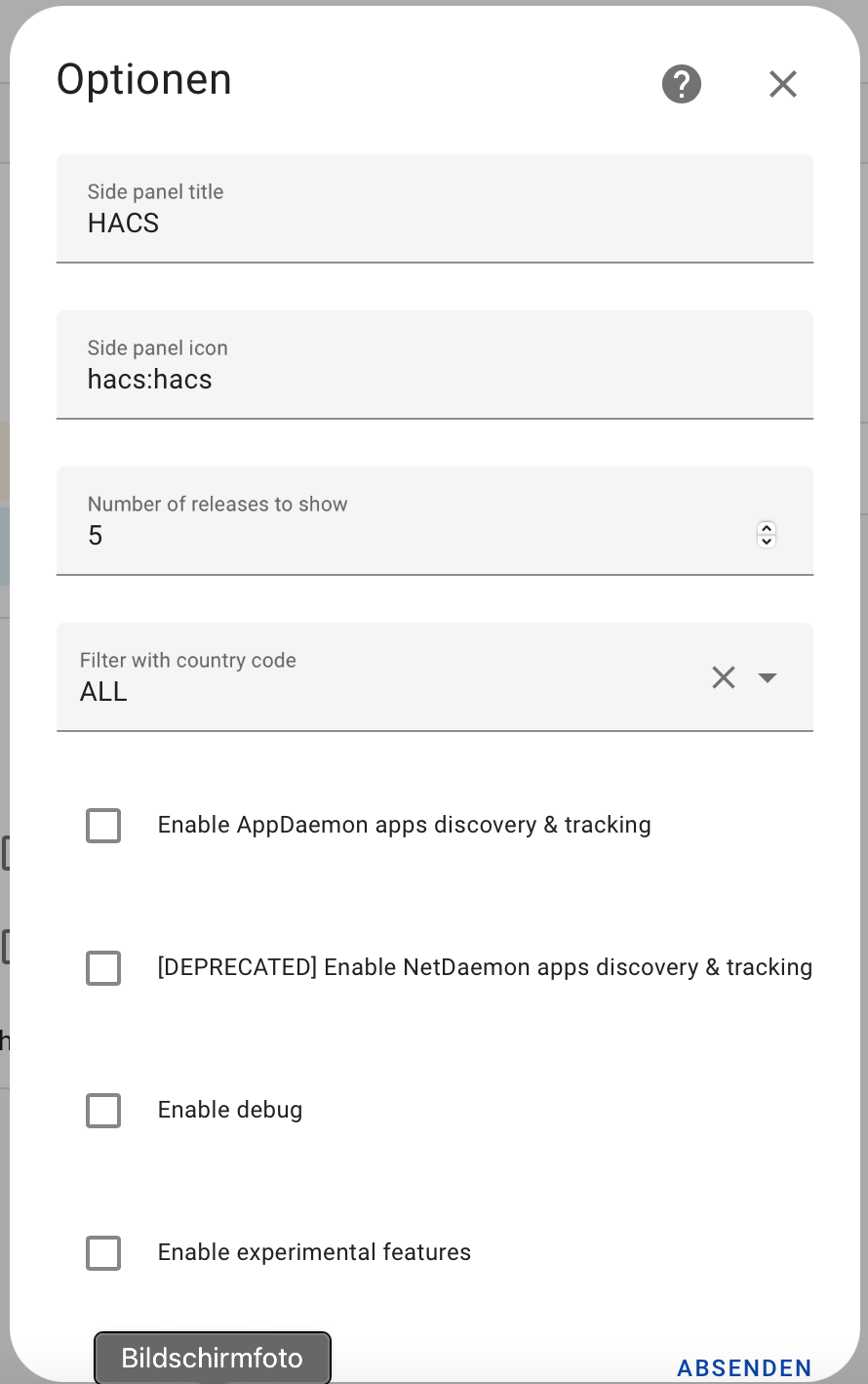

Geh mal auf die HACS-Integration/Konfigurieren (unter Geräte) und mach alle Haken raus:
