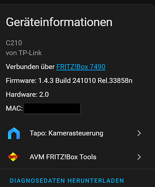

Die C210 funktioniert übrigens bei mir ohne Probleme. Gab diese Woche sogar ein Firmware Update.
Kann es sein, dass du sie eingerichtet hattest mir einer Firmware-Version die noch ging? Das Problem scheint nämlich zu sein, dass nur zu Anfangs der Connect funktionieren muss… hatte ich zumindest gelesen.
Nja, auf jeden Fall gehts bei mir nicht, hab sogar extra das Passwort zurückgesetzt.
Glaub ich nicht, die Kamera kam mit einer 2024er Firmware und auf Github steht, das es ab 230921 zu Problemen kommen kann. Der Entwickler meinte ja auch, dass nicht grundsätzlich jeder davon betroffen ist.
Bei einer meiner 520ws ging es beim ersten Mal auch nicht, da habe ich das Kamera Konto gelöscht und neu angelegt, dann ging es. Ich nutze auch andere Login Daten, als wie für die App.
Hoffe, trotzdem, dass das Problem bald für alle gelöst wird.
ich hatte meine C210 mal woanders und musste zuhause die Kopplung wieder komplett neu machen, also auch das Kennwort nochmal neu vergeben - auch wenn es das gleiche war.
Getestet habe ich es mit der stream Adresse:
rtsp://benutzer:kennwort@192.168.xx.xx:554/stream1
Also wenn die geht, dann sollte auch die HA/HACS Integration funktionieren.
Aktuell habe ich aber wie N3RO365 die aktuelle firmware drauf.
