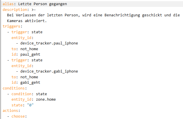

Letzte Person gegangen - erste P gekommen
Im immerwährenden Geplänkel zwischen mir und dem Sohnemann, wer denn nun die bessere Smart Home Lösung hat, fehlen mir immer dann die Argumente, wenn er mir in Apple Home die Trigger “Wenn die letzte Person das Zuhause verlässt.” oder “Wenn die erste Person zu Hause ankommt“ vorführt. Auch mit viel KI und RTFM, kriege ich keine hstabile Lösung hin.
Habt ihr’n Tipp?
Am Start wären HA Mobile auf den Smartphones meiner Frau und mir, alternativ die iCloud3 v3 Integration.
Danke euch. LG Paul

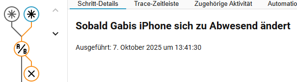

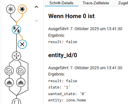

Das ist zunächst mal genau das, was Oern vorgeschlagen hat. Theoretisch sieht das gut und sogar echt pfiffig aus, weil man erkennt, wer als Letztes das Haus verlassen hat - und darauf gesondert reagieren kann.
Es führt aber dazu:
Hier hat meine Holde das Haus verlassen:
Um exakt 13:41:30 Uhr hatte zone.home aber noch den Wert 1:
Daher wird
nicht erfüllt und die Automation bricht ab.

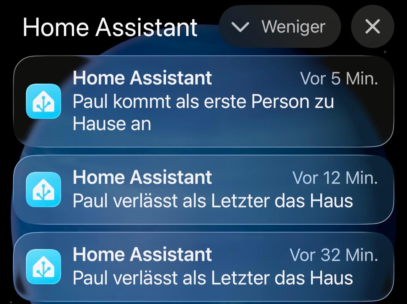

Was ich darüberhinaus bemerke ist das hier. Ich soll vor 32 Minuten gegangen sein, da war ich allerdings schon 20 Minuten weg.
Was ist da los? Erklärung: Das Haus war leer, also zone.home = 0, ich selbst war in einer definierten Zone, habe die verlassen und damit das
wieder erfüllt. Das ließ die Automation ein weiteres Mal anspringen. Erster Lösungsversuch sieht so aus:
Das meine ich mit Schwächen. :slight_smile:

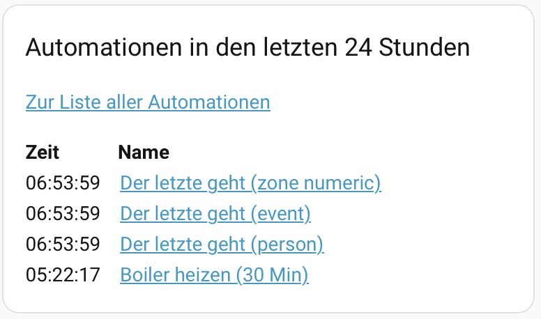

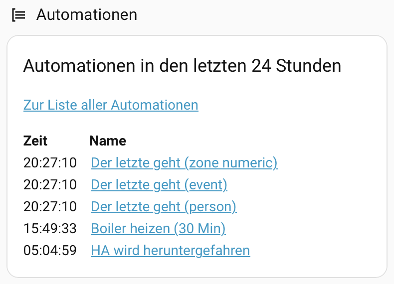

Die Sache eskaliert :joy: Herrlich.
Hör bloß auf. Ich hab inzwischen noch einen weiteren möglichen zwei weitere mögliche Trigger gefunden. :zany_face:
Hab die beiden oben in dem Post nachgetragen, damit das nicht so zerpflückt aussieht.

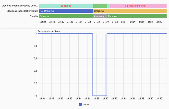

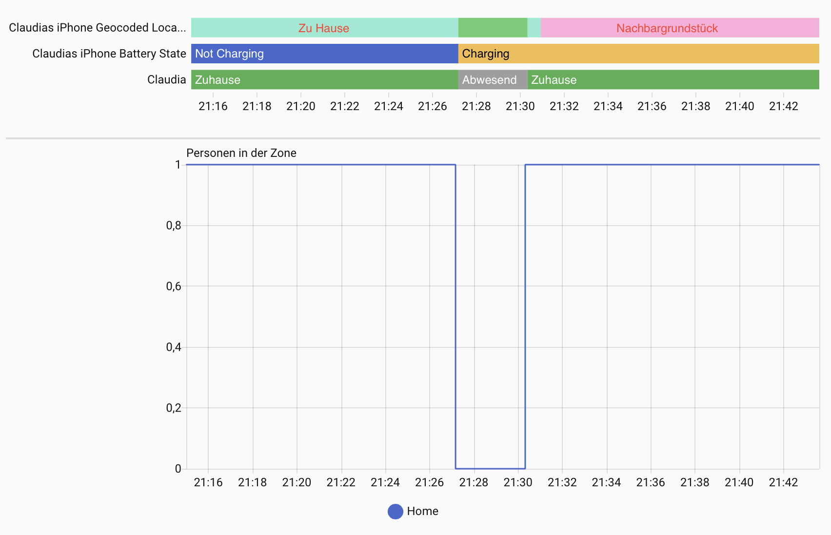

Nachtrag #1
Hm, laden darf man sein Endgerät also scheinbar nicht. :thinking:
Mal schauen was morgen passiert, wenn sie tatsächlich geht.

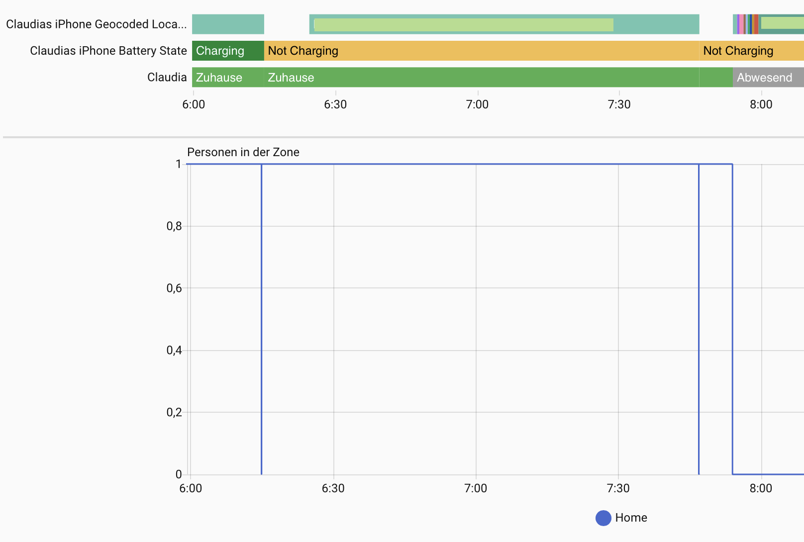

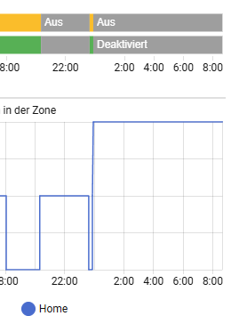

Nachtrag #2

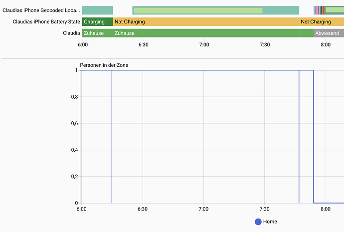

Auch nicht viel besser.
Ich kontrolliere auf jeden Fall mal die Einstellungen im iPhone. Vielleicht hab ich da irgendwo noch einen Haken oder eine Einstellung Immer erlauben vergessen. Falls dem nicht so ist, muss ich mal tief(er) graben. So ist das jedenfalls zu unzuverlässig.
Ein Wechsel im Status sensor.claudias_iphone_battery_state scheint HA auch nicht zu gefallen. Die Zeiten passen perfekt zusammen. :thinking:

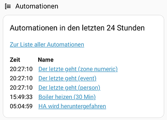

Ich bin seit gestern 18:00 Uhr vorerst zufrieden und habe eine hoffnungsvolle Lösung.
Dir @Oern wünsche ich, dass du die ID-gesteuerte Unterscheidung “wer als letzter geht” oder “als erster kommt” noch hinkriegst. Hänge übrigens noch an deinem “halben Physiker und verrückten Prof. Ich dachte, ich kenne die alle. :slight_smile:
