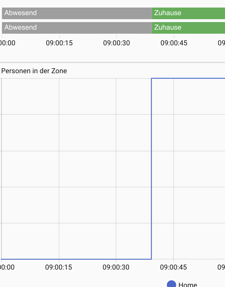

ja, das mit dem tracken klappt schon (ansonsten würde doch auch Anzahl-In-Zone nicht funktionieren oder?)
hier die Status von den 3 Entitäten (Person, Gerät, zone)

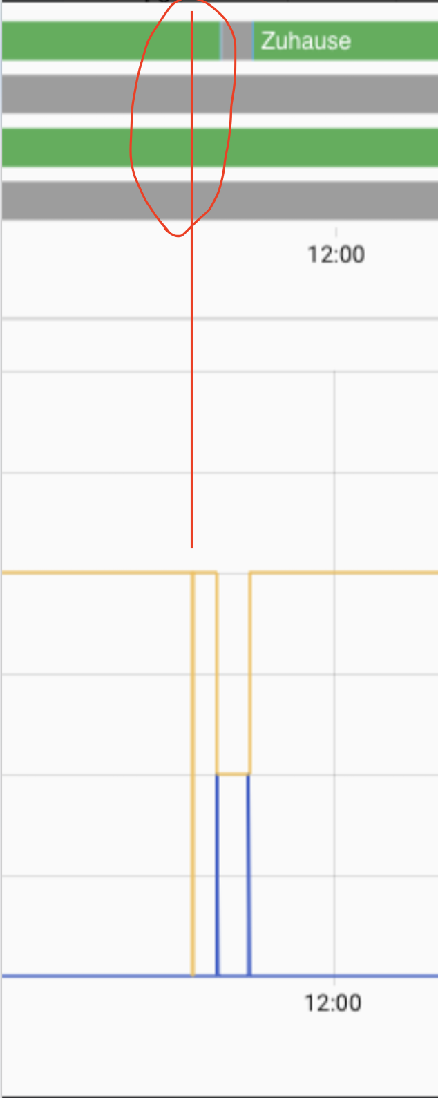

Wie groß ist Deine zone.home eigentlich? Ich hab jetzt mal 15 Minuten zugeschaut und dabei festgestellt, dass meine verschiedenen aktuellen Standorte, obwohl ich am Schreibtisch sitze, um fast 15m voneinander abweichen.

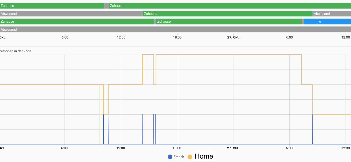

Meine Zonen “prellen” nicht:
Oben die Personen (der oberste bin ich, dank Home Office immer daheim), die Dauer-Abwesenheit ist eines der i.d.Z. ausgezogenen Kinder. (Sorry, für das schlechte Kaschieren des Zonen Namens ;))
Jeder von uns hat die HA Companion App auf dem Handy (alles iPhones) und die App darf die Standortdaten immer verwenden mit dem genauen Standort. Damit funktioniert es bei mir recht zuverlässig. Zu Android kann ich keine Tipps für die Einstellungen geben.
Wenn auch ich zuletzt festgestellt habe, dass die Benachrichtigungen etwas später kommen als zu vor (aber i.d.R. immer zeitnah).

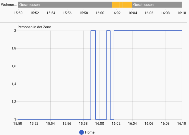

Prellen nicht, aber Fehler hast Du auch drin …
… wenn auch erfreulich / erstaunlich wenig. Ich hab bei mir nochmal alles durchforstet und ein paar Einstellungen optimiert(?):
Die zone.home ist jetzt 50m statt 24m groß und in der Companion-App hab ich unter
→ Einstellungen → Companion-App → Sensoren → Regelmäßige Aktualisierung
auf 1 Minute umgestellt. Mal schauen, ob bzw. wieviel es bringt. :man_shrugging:

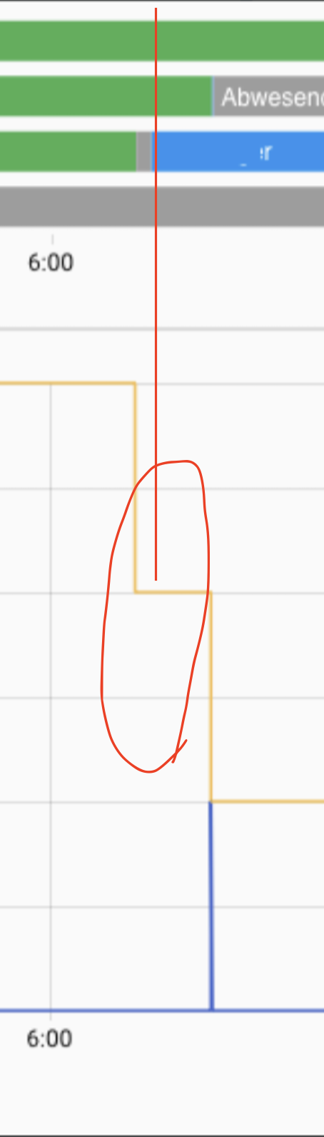

Im ersten Bild ist kein Fehler, da der blaue Balken eine ganz andere Zone ist, die unten gar nicht gezeigt wird (hat nur zufällig dieselbe Farbe). Der Drop im zweiten Bild ist vielleicht eher ein Fehler.
Die Sensor Einstellungen in der Companion App stehen auf 5 Minuten und ich vermute, dass diese nix mit dem Standort zu tun haben. Kann aber auch falsch liegen.
Meine Home Zone ist 23 Meter groß und umfasst mein Haus großzügig. Die Zone die ich für die Benachrichtigung nutze ist quasi eine erweitere Home Zone (zone.home ist quasi von der anderen umschlossen).

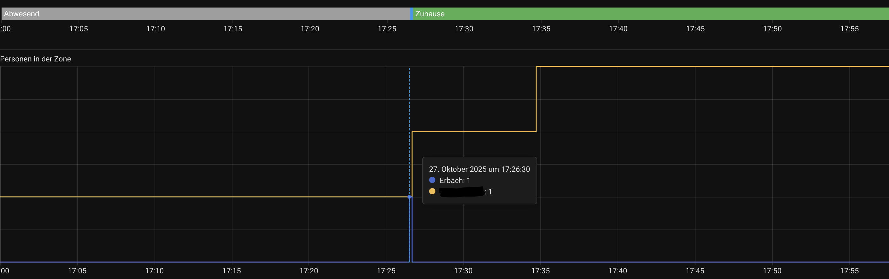

hmmm, ich weiß jetzt nicht mehr so genau ob es noch um mein thema ging, denn mit der Erfassung von Anwesenheiten in Zonen gibt es keine Probleme. wie auf dem bekannten Foto zu sehen.
in der obersten Zeile ist die “entity_id: person.XYZ” zu sehen
geändert durch das Gerät der Person XYZ, was in Zeile2 zu sehen ist
und in Zeile3 ist die Personenanzahl in der Home Zone zu sehen

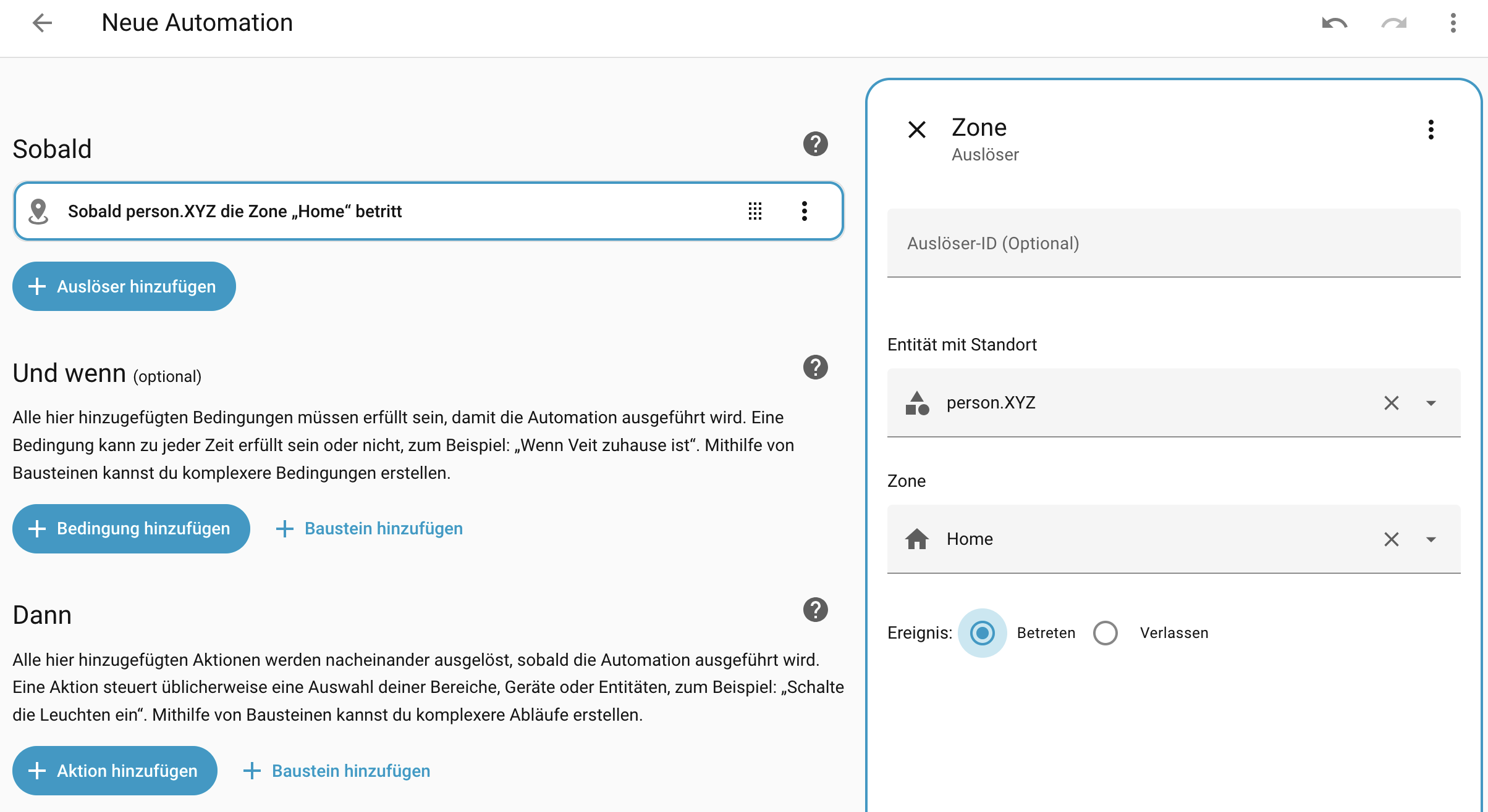

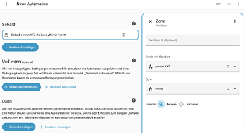

Meine Frage ging in die Richtung das die Automation ‘trigger: Zone’ bei mir kein Trace auslöst, sobald die “entity_id: person.XYZ” heim kommt, obwohl die Person als Zuhause angezeigt wird.

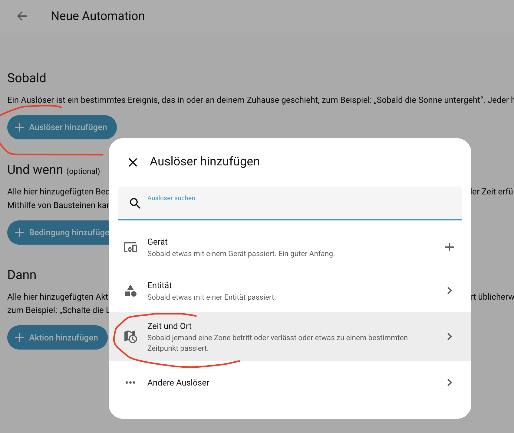

Die Automation habe ich wie gesagt über den visuellen editor erstellt:

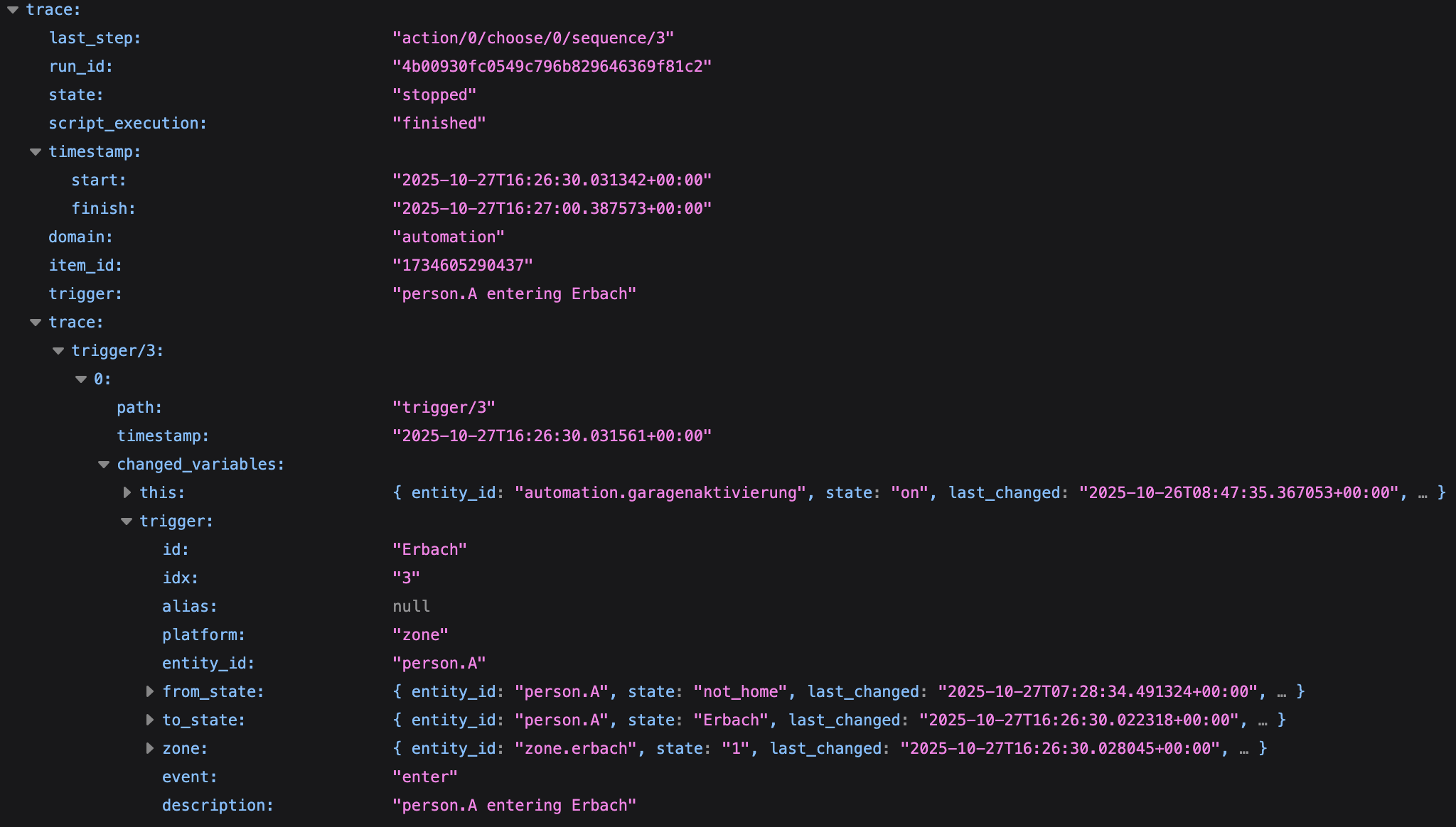

Die Automation wurde zum Zeitpunkt des Betretens der Zone Erbach ausgelöst:
Im heruntergeladenen Trace scheint eine andere Zeitzone verwendet zu werden, in der Trace Ansicht im WebUI stimmen die Zeiten.
ja, so wie es sein sollte … (dein timestamp ist Greenwichzeit +00:00, und wir leben ja in D mit +01:00, das passt)
