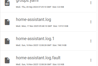

diese Logs gibt es nicht mehr, ist mit dem November Update von HA anders gelöst, es wird jetzt alles in das journal von systemd geschrieben
➜  ~ ls -la homeassistant/home-assistant.log*
-rw-r--r--    1 root     root      49453387 Nov  5 15:39 homeassistant/home-assistant.log.1
-rw-r--r--    1 root     root             0 Nov 17 12:14 homeassistant/home-assistant.log.fault
-rw-r--r--    1 root     root     209857680 Nov  6 05:56 homeassistant/home-assistant.log.old
Siehe Datum!
Hier mal der Teil vom Changelog
As of this release, we’ve stopped writing logs to the configuration folder. You can still view and download all logs from the Home Assistant settings page, just like before. We’ve adapted that page to read the logs from the OS directly instead.

Stimmt Du hast Recht. :+1: Mein Fehler. :woozy_face: Vielleicht hätte ich selber mal einen Blick in meine Logs werfen sollen, dann wäre mir das anhand des letzten Datums darin (2025-11-17 15:40:09.532) sicherlich auch selber aufgefallen. :rofl:
wieso, das stimmt ja noch mit dem heutigen Datum und wohl auch der Uhrzeit überein.
Auch im Bild von oben passt das bei Dir noch, bei mir ist aber im homeassistant bzw. im config Ordner eben kein aktuelles Log mehr vorhanden.
Da muss etwas anderes sein, das bei Dir noch das home-assistant.log vorhanden ist
grafik
Stimmt - heute ist wohl irgendwie nicht mein Tag und ich glaube ich sollte mir jetzt mal ganz viel Kaffee einflößen. Vielleicht hilft das ja. :laughing: Ich nutze noch Core 2025.10. :slightly_smiling_face:
