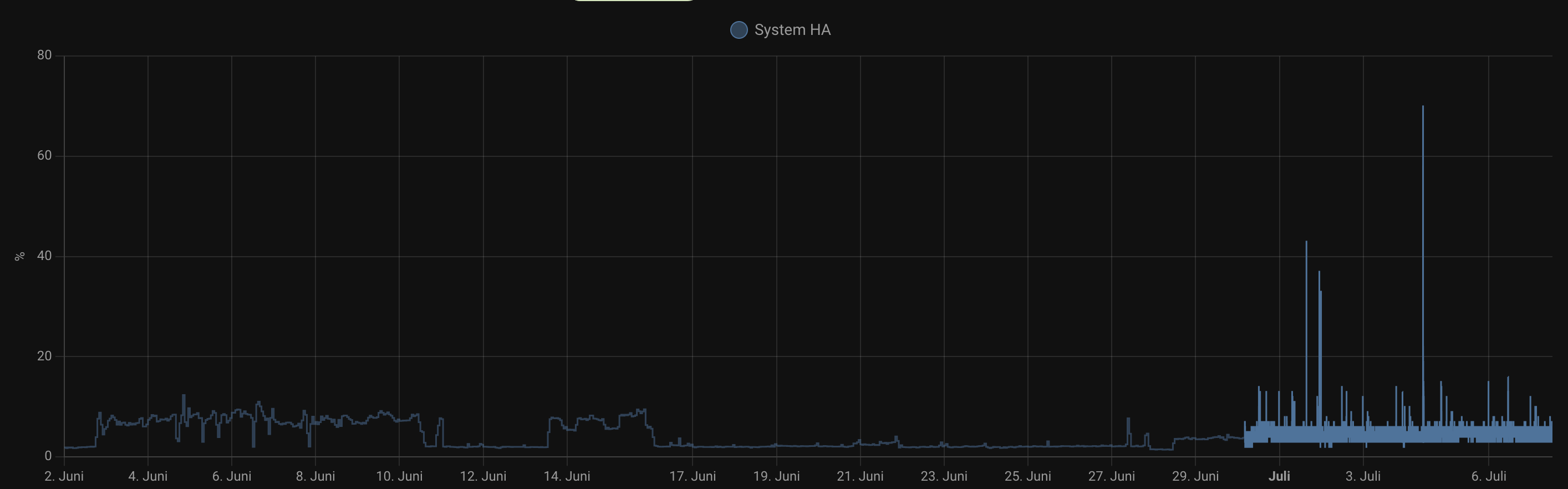

An den im HA aufgzeichneten Graphen hab ich gesehen, dass der “Todeskampf” bereits um ca. 19:30 angefangen hat.
Denn ab diesem Zeitpunkt haben die Datenaufzeichnungen sukzessive aufgehört.
Um 23:30 Uhr ist das Samba-Backup noch komplett durchgelaufen.Und ab 23:33 Uhr wurde gar nichts mehr aufgezeichnet.

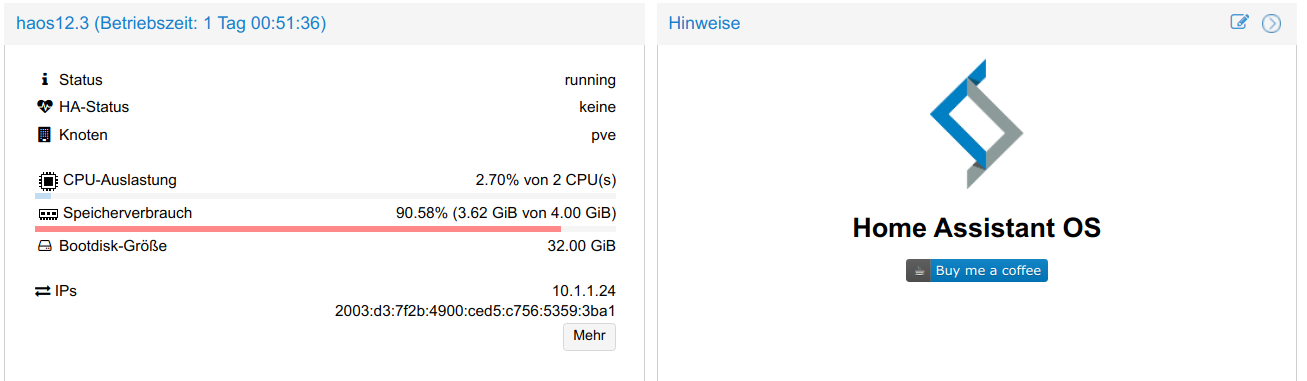

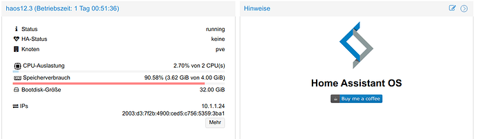

Mit den wenigen Informationen kann man das nur schlecht analysieren, aber ich habe da so ein zwei Sachen, die Du checken kannst.

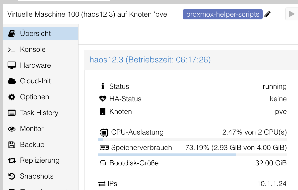

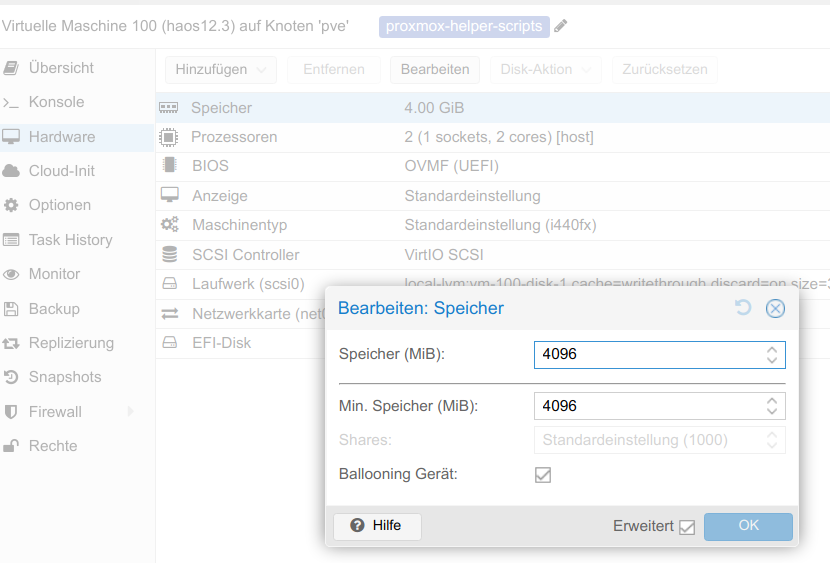

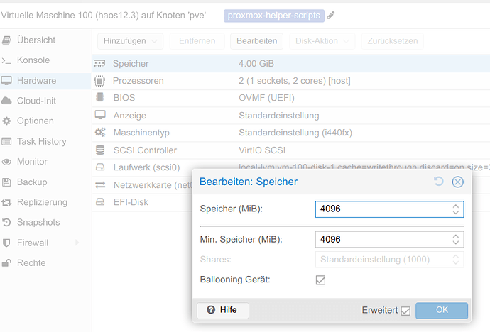

Dass die VM nur 4 GB Memory hat, ist meiner Meinung nach knapp, hängt natürlich auch von den installierten Integrationen und Add-ons ab, ich würde schon 8 GB als Untergrenze betrachten

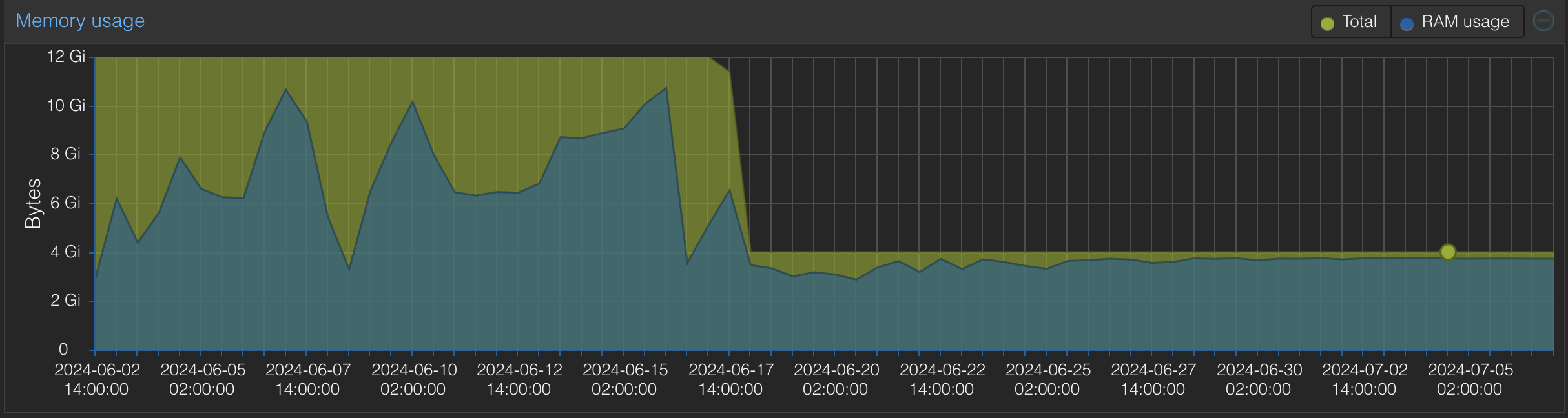

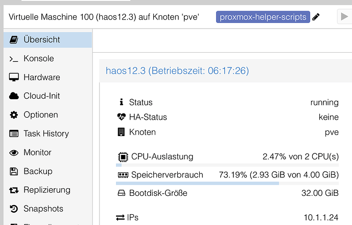

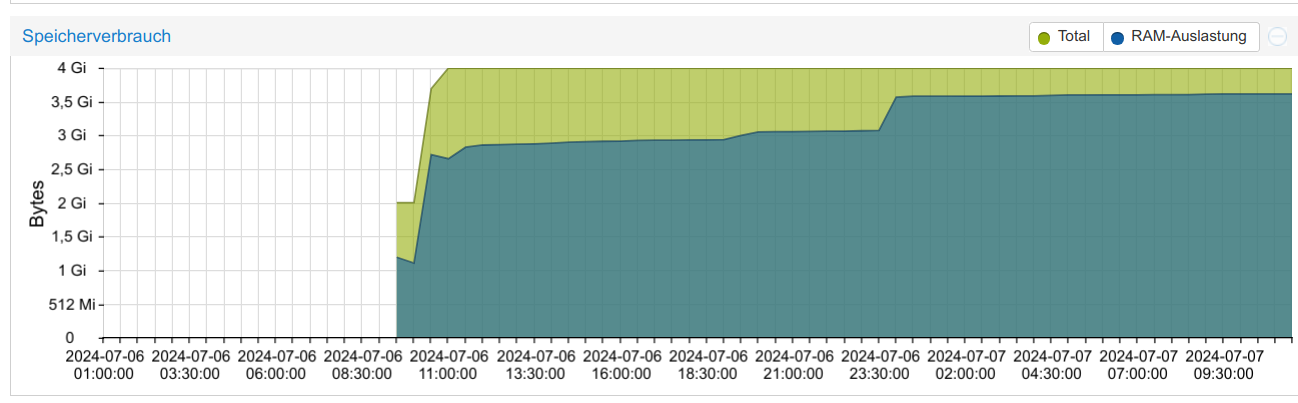

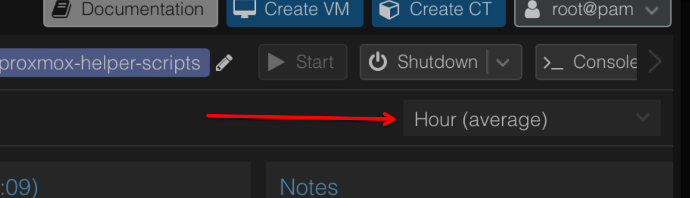

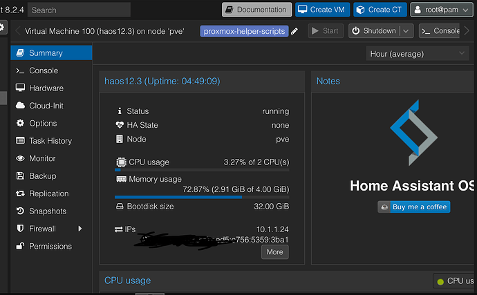

wenn Du mal den Zeitraum der Beobachtung in Proxmox von Stunde auf Woche stellst, dann könnte man schauen, ob sich das Memory unnatürlich verhalten hat

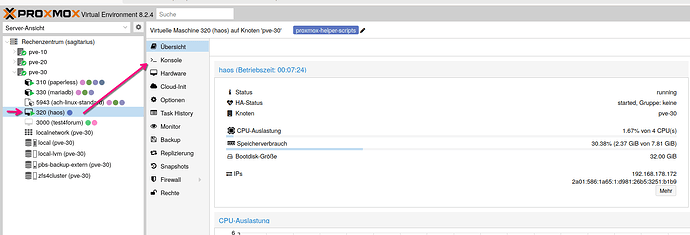

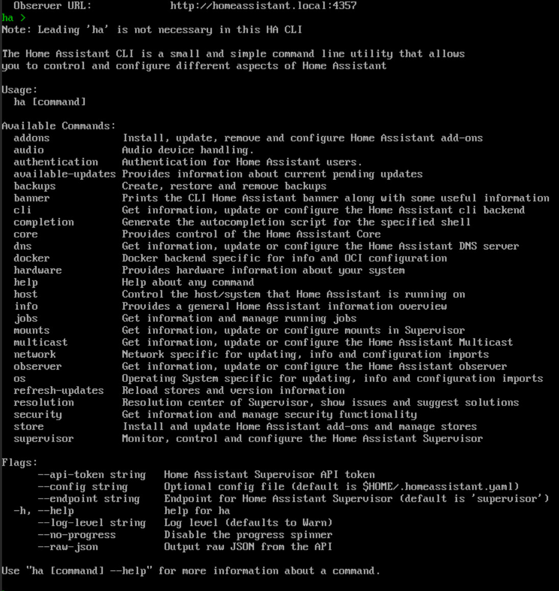

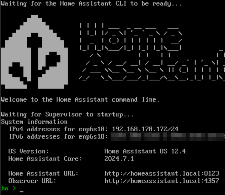

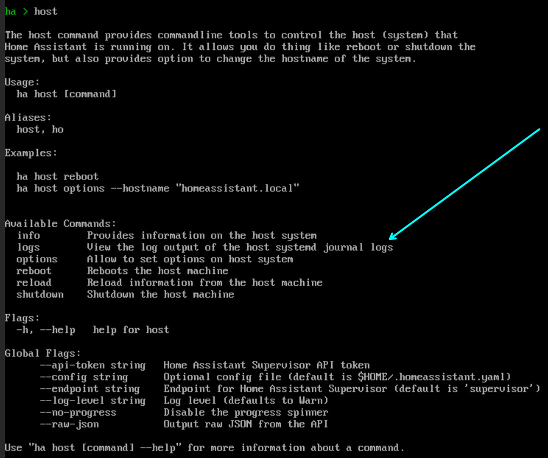

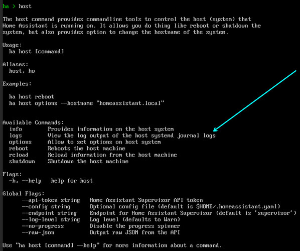

Zu 4: Wie komme ich an die Log´s ran, wenn die Web-Oberfläche nicht mehr erreichbar ist? Über die PVE-Konsole kann ich das nicht. Ich weiß nicht, wie das beim diesem HA OS funktioniert.

Weißt Du denn, ob ich der HA-VM in Proxmox einfach den virtuellen Arbeitsspeicher erhöhen kann/darf?
4GB RAM für Home Assistant OS ist mehr als ausreichend.
Egal ob Bare Metal oder als VM in Proxmox.
Ich könnte wahrscheinlich de kompletten RAM von 96GB Home Assistant zuordnen und Proxmox würde irgendwann behaupten, dass auch diese voll in Anspruch genommen wird.
Ob 12 GB RAM oder 4 GB RAM ich merke hier überhaupt kein Unterschied. Egal ob es um Performance oder Stabilität geht. Home Assistant Läuft seit eh un je absolut stabil und zuverlässig.
Danke für Deine Einschätzung.
Mein Raspi 4 hat ja auch einwandfrei funktioniert.
Nichts desto trotz hat Bernd schon recht. Hubraum ist nur durch noch mehr Hubraum zu ersetzen

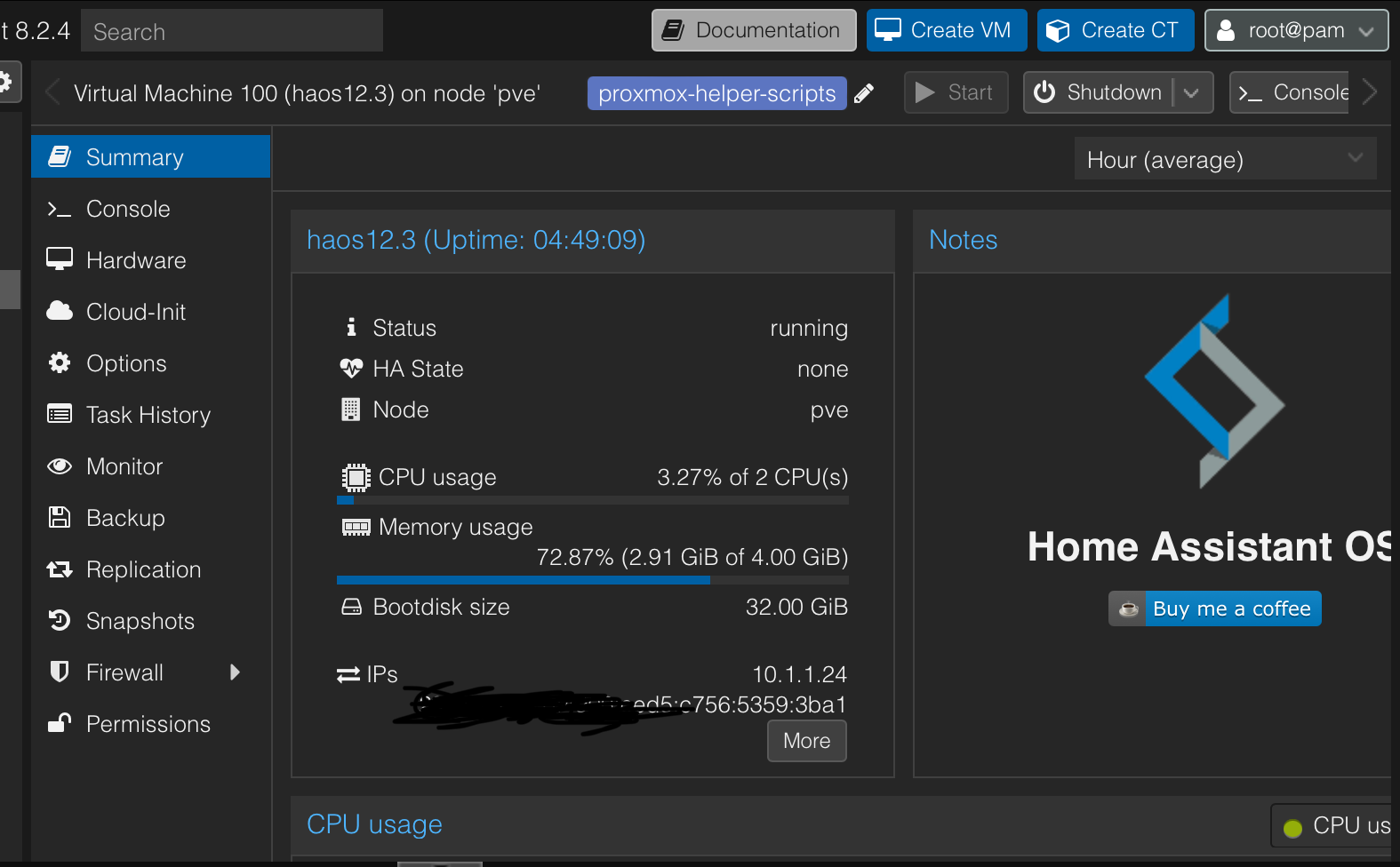

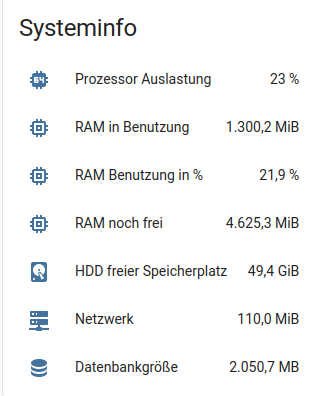

Statt auf den RAM-Verbrauch der HA VM unter Proxmox zu schielen wäre es eigentlich interessanter was HA selber an RAM-Verbrauch anzeigt und wie sich dieser in letzter Zeit verhalten hat.

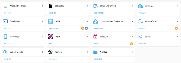

Sofern Du nicht Unmengen an Integrationen und Add-ons nutzt sind 4 GB RAM für HA vollkommen ausreichend. D.h. Deine jetzige RAM-Verteilung (4 GB für Proxmox Host und 4 GB für HA VM) sollten m.M.n. nicht die Ursache für Dein Problem sein.
Was Deine Frage betrifft: Ja den der HA VM zugewiesenen Abeitsspeicher kannst Du jederzeit über die Proxmox Einstellung vergößern.

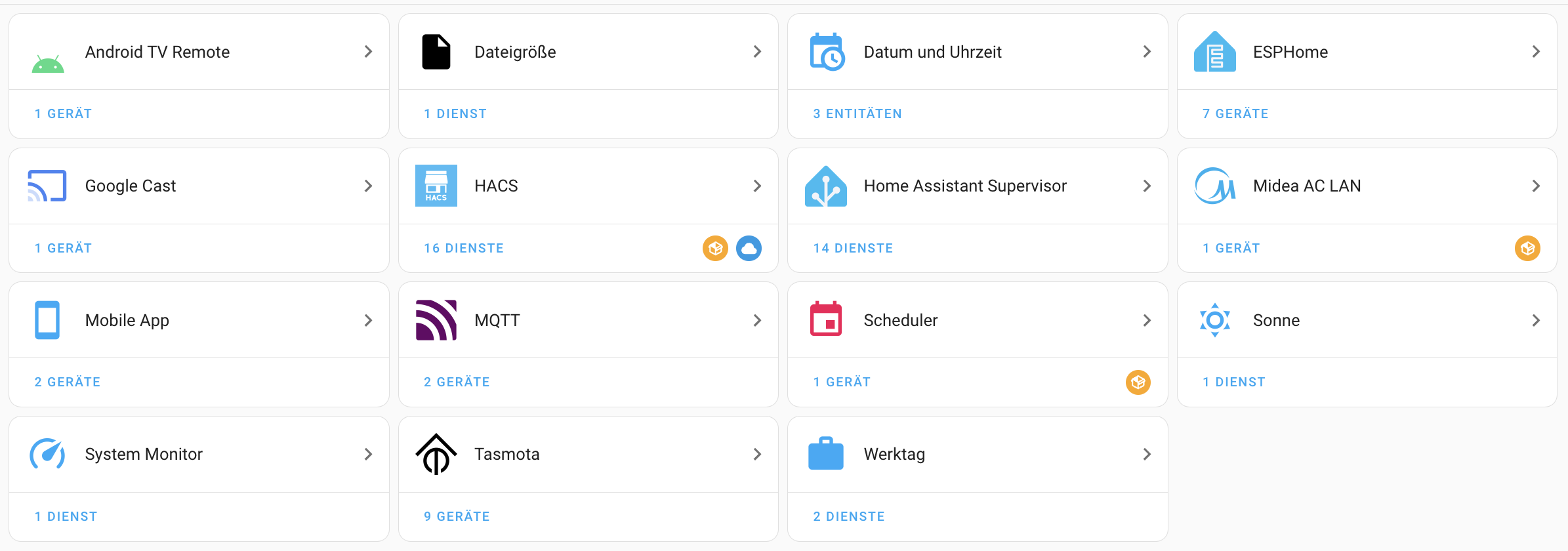

Die Systeminfo-Integration hab ich vorhin gerade installiert.
Da muss ich jetzt einfach mal beobachten, wie sich das mit der Zeit entwickelt.
Und viele Integrationen hab ich nicht wirklich. Automatisierunstechnisch lebe ich eher noch in der Steinzeit. Hat auch seinen Charme…
Mal abgesehen von der Android TV Remote Integration und der Midea, laufen die anderen Dinge hier auch bei mir und noch wesentlich mehr. Den HA RAM Verbrauch bei mir kannst Du ja in meinem Screenshot sehen.
D.h. die paar Sachen können niemals Deine 4 GB RAM für die HA VM auslasten. Somit muss m.M.n. Dein Problem auch wo ganz anders liegen - wo auch immer. Außer es gebe ggf. gerade einen Bug mit der von Dir genutzten Proxmox Version. Bei der von Dir genutzen Proxmox Version 8.2.4 - die ich hier selber nutze - ist mir aber aktuell nichts in der Richtung bekannt. Wobei ich noch die Proxmox Kernel-Version 6.8.8-1 nutze und somit nicht die aktuellste.
BTW: Lt. Deinen Screenshots nutzt Du noch HA OS 12.3. Aktuell wäre eigentlich 12.4.

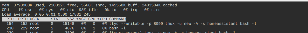

Ich würde auch nicht auf den Speicherverbrauch schauen, sondern darauf, ob es Anzeichen von Auslagerung gibt oder ob Prozesse aufgrund von Speichermangel gekillt werden.
@hanshiasl
Dann kannst Du Dir auch das Add-on Glances installieren und damit beobachten, was Dein System so macht!

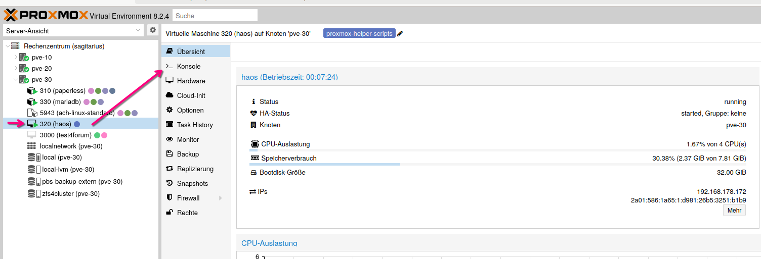

Du verwirrst mich gerade ein wenig. Du hast doch oben einen free - m Screenshot gepostet bei dem man sehen kann das der Proxmox Host 8 GB RAM hat. Wie soll das was Du jetzt gepostet hast denn funktionieren:
4 GB HA VM
1 GB Motioneye
1 GB ADGuard (temporär gestoppt)
2 GB PiHole
2 GB Ubuntu Server
Wie Du schon richtig schreibst sind das mehr als 8 GB und das ohne Proxmox selber. Wie soll das denn mit 8 GB funktionieren? Wenn dann nur per Swap und dann sind Probleme wohl sicherlich schon vorprogrammiert und man muss sich nicht wundern wenn dann ggf. etwas in die Knie geht und/oder nicht rund läuft.
