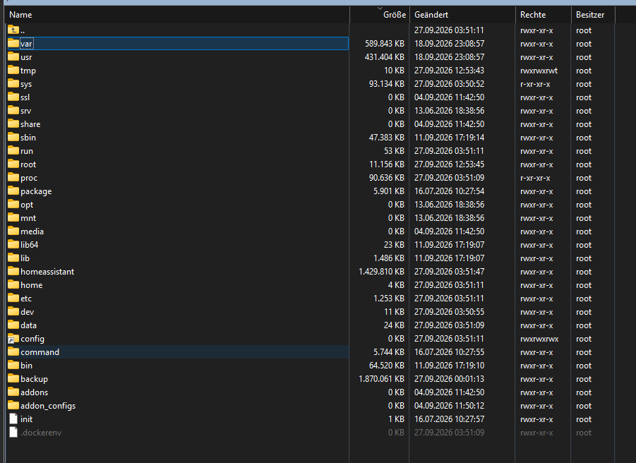

ich habe ein seltsames Phänomen, wenn ich in HA im / ein “du -h | sort -h” abfrage, bekomme ich dies als Antwort:
319.6M ./usr
481.3M ./var
1.4G ./homeassistant
1.8G ./backup
4.0G .

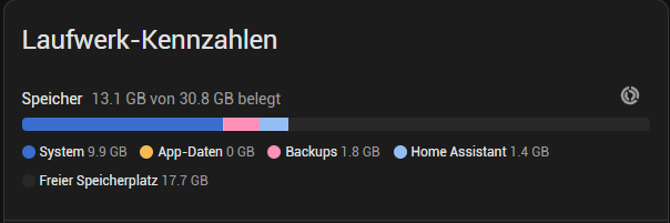

Wo kommt der Platten/SSD-Speicherverbrauch her und viel wichtiger, wie kann ich diesen wieder reduzieren?
Mir erschließt sich überhaupt nicht, wo die 9,9GB für das System herkommen.
Home Assistant Supervisor is running!
System information:
OS Version: Home Assistant OS 18.3
Home Assistant Core: 2026.9.3
Das hast vermutlich im HA-Terminal gemacht - das zeigt der dir nur die Größe des Docker-Containers von HA an aber nicht des kompletten HAOS darunter.
Du musst erst auf die OS-Ebene wechseln aus dem Docker-Container raus, frag mich aber nicht wie das bei HA geht

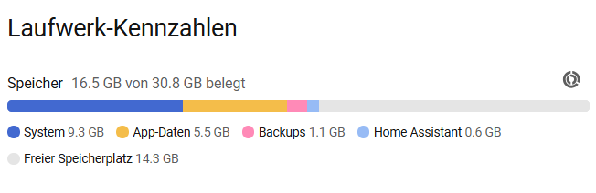

Mein System ist nicht kleiner und mir ist (bisher) nicht aufgefallen, dass es wachsen würde:

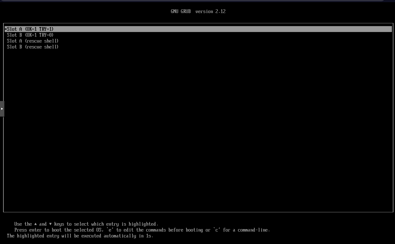

HAOS hat ein A/B Boot Mechanismus wie z.B. auch Android Geräte bei einem HAOS Update wird also nicht das aktuell laufende OS überschrieben damit man selbst bei einem Fehlerhaften HAOS update noch ein Lauffähiges system hat.
Ich weiß jetzt nicht ob es von Anfang an A und B gibt oder ob es das erst ab dem ersten HAOS update gibt, was den anstieg im Speicherplatz erklären würde.
Hier mal ein Screenshot vom Boot von meiner HA VM:
